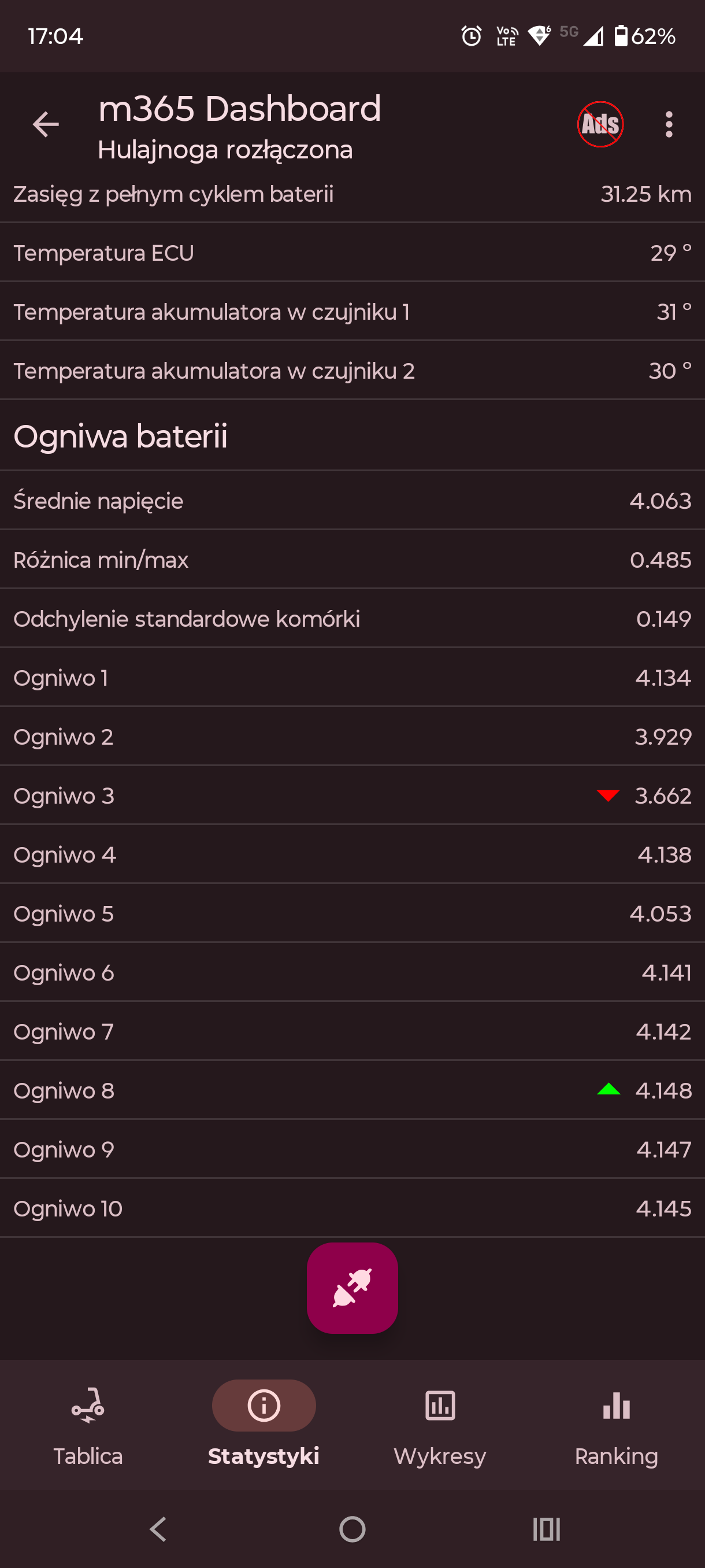

    Witam, w ostatnim czasie zauważyłem bardzo duży spadek na zasięgu hulajnogi, dziś pierwszy raz rozładowałem ją do 0, tak że sama się wyłączyła, po podłączeniu ładowarki zrobiłem pierwszy zrzut ekranu

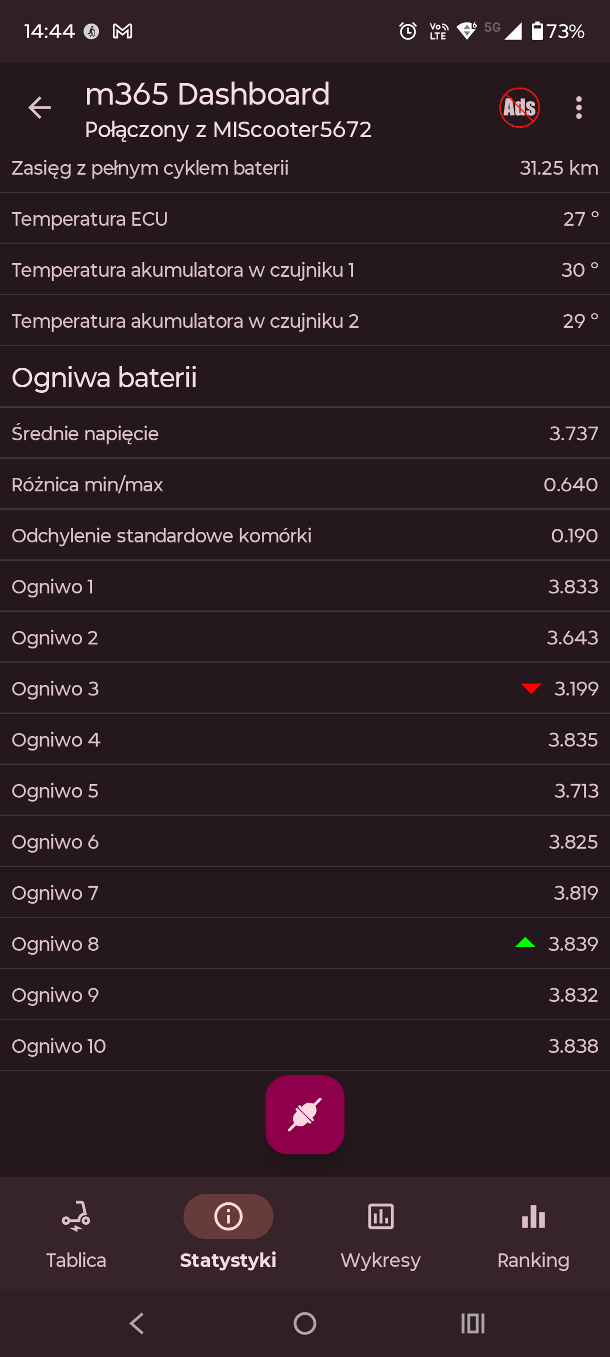

    Zrzut ekranu z aplikacji m365 Dashboard przedstawiający szczegółowe statystyki baterii hulajnogi elektrycznej, w tym napięcia poszczególnych ogniw. i po naładowaniu do końca drugi
    Zrzut ekranu z aplikacji m365 Dashboard pokazujący statystyki baterii hulajnogi, w tym napięcia poszczególnych ogniw. , czy kupując jakąś z przykładowo poniższych ładowarek Dwie ładowarki do akumulatorów LiPo: SKYRC B6neo+ i IMAX B6 z kablami i złączami.

    Ja tu widzę albo zdychające ogniwo albo problem z jego kanałem ładowania na BMS.
    Żeby użyć ładowarki ze zdjęcia musiałbyś pakiet z hulajnogo rozebrać, wyjąc problematyczne ogniwa i przetestować.

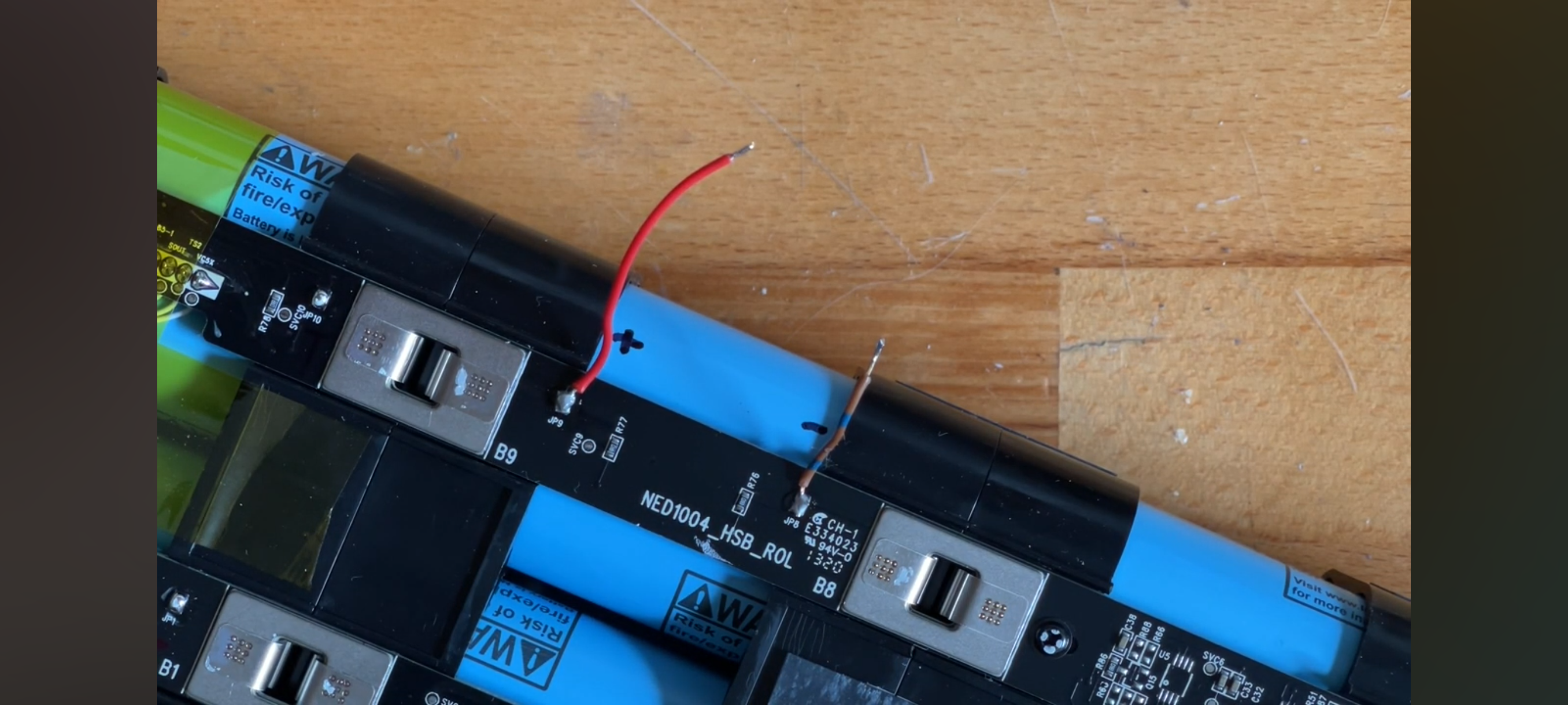

    Z tego co zdążyłem się zorientować to bezpośrednio ogniwo można podładować wlutowując się bezpośrednio jak na zdjęciu, wyjmować go nie mam zamiaru bo to zbyt niebezpieczne i nie mam do tego warunków. Bardziej w formie ciekawostki chce to zrobić zdaje sobie sprawę, że docelowo może to niewiele zmienić ale chciałem spróbować.

    Podłączając tak ładowarkę możesz uszkodzić układ ładujący baterię.
    Możesz za to podłączyć tam miernik i sprawdzić jakie jest napięcie na ogniwie podczas ładowania.
