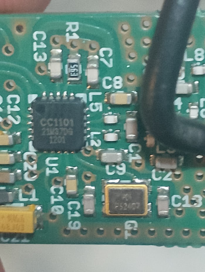

  • #8 21651382
    karolmb99
    Posty: 7
    >>21650881
    Zbliżenie na płytkę drukowaną z układem scalonym CC1101, komponentami SMD i anteną.

  • #9 21651438
    TvWidget
    Posty: 4425
    Pomógł: 472
    Ocena: 699
    Zamiast rozgryzać transmisję radiową możesz podsłuchać magistralę SPI układu CC1101. Będziesz wiedział, co jest nadawane, co odbierane, na jakiej częstotliwości, jaka jest używana modulacja itp.
  • #10 21651462
    karolmb99
    Posty: 7
    >>21651438 A czy jest jakiś poradnik? Lub co mi potrzebne, bo mam tani RTL-SDR USB z Allegro - wystarczy?
  • #11 21651536
    TvWidget
    Posty: 4425
    Pomógł: 472
    Ocena: 699
    RTL-SDR USB zupełnie się do tego nie nadaje.
    Fizyczny dostęp do urządzenia znacząco ułatwia zadanie.
    Na płytce jest układ CC1101 służący do nadawania i odbierania danych przez radio. Jest on sterowany przez interfejs SPI. Możesz się do tej magistrali dolutować i podsłuchać co jest przez nią przesyłane. Będą to dane i rozkazy dla CC1101. Dokumentacja do tego układu jest dostępna. Na podstawie tego co jest przez SPI przesyłane będziesz więc wiedział co układ nadaje i odbiera. Do analizy ruchu na SPI służą analizatory typu Salaee. Można też podsłuchać SPI przy pomocy jakiegoś uP np. płytki Arduino, ESP32 itp. Oczywiście to tego potrzebny jest jeszcze jakiś prosty program. Są również adaptery SPI-USB podłączane do PC.
