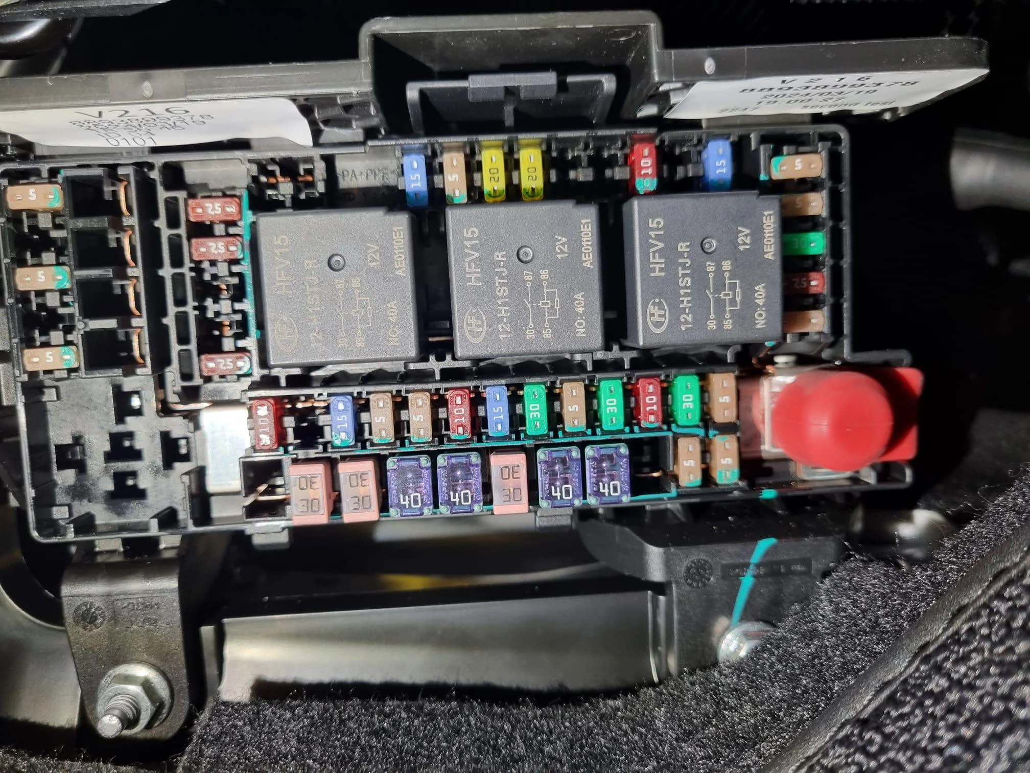

    Zobacz https://www.reddit.com/r/ex30/comments/1bcstgv/comment/l8okjow/
    Wygląda na to że na ściance tunelu środkowego (w temacie auto RHD więc może być w tym samym miejscu albo odbite lustrzanie) jest wewnętrzna skrzynka bezpieczników.
    Wrzucam tu kopię zdjęcia z tego tematu
    Zbliżenie na skrzynkę bezpieczników w samochodzie, z widocznymi bezpiecznikami i przekaźnikami.
    I tłumaczenie tekstu gdzie ktoś sprawdzał który bezpiecznik jest zasilany po zapłonie a który cały czas
    Oto zdjęcie skrzynki bezpieczników z dokładniejszym opisem. Po prawej stronie, za czerwoną pokrywką, znajduje się 12 V z akumulatora. Bezpieczniki po lewej stronie (pod dużymi, czarnymi przekaźnikami) i te po lewej stronie przekaźników wydają się być zasilane w sposób ciągły, podczas gdy te nad przekaźnikami są zasilane tylko wtedy, gdy samochód jest „włączony”.

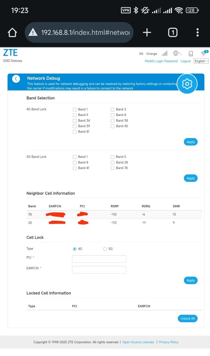

    Tylko LTE ma słabe... Brak B7 i B20 trochę go ogranicza poza zasięgiem 5G.
    Mój chiński łączy się z B20. B7 nie mam w okolicy.

    W Warszawie nie ma B7 ? :)
    No i producent by się pomylił pisząc w specyfikacji ,że nie obsługuje B20 ? Nawet na chińskich aukcjach o tym pisze...
    Warto byłoby to sprawdzić...
    Może wstawiłbyś coś więcej odnośnie Twojego egzemplarza ? ( np printscreen z ustawień pasm , wersję fw , informacja o aktualnie podłączonych pasmach...)

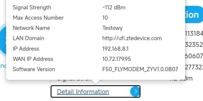

    Panel debugowania sieci ZTE z informacjami o pasmach i sąsiednich komórkach
    Zrzut ekranu ustawień modemu z informacjami o sieci i sygnale

    A możesz jeszcze pokazać co jest w Network Information ?( bo to jest Networg Debug , a Neighbor Cell to nie jest to z czym się łączy , tylko co najwyżej co widzi w okolicy) No i nie zasłaniać EARFCN ( bo to pokazuje też częstotlowiść i jest takie samo dla wszystkich BTSów dla danego pasma. PCI tylko rozróżnia BTS...)
