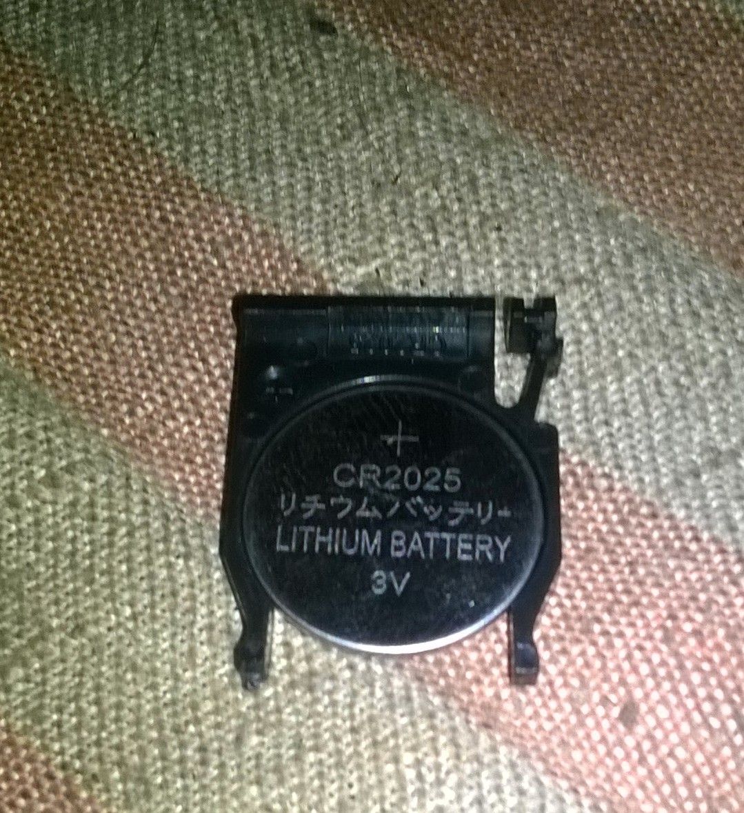

    CR2032 ewentualnie CR2025
    Bateria litowa CR2025 3V w plastikowym uchwycie na tkaninie

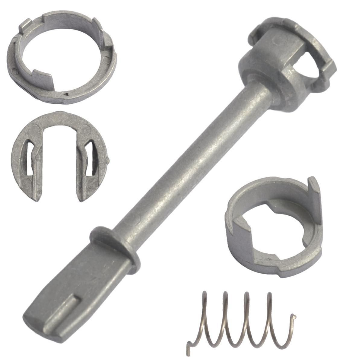

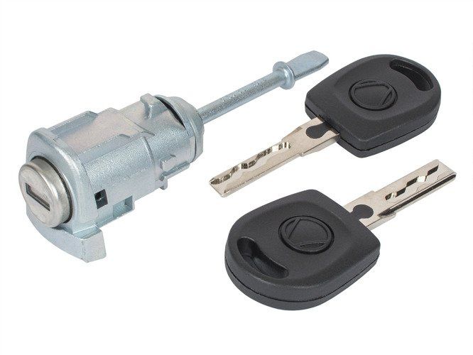

    kiedy włożę kluczyk do drzwi i przekręcę, nie mogę otworzyć oraz zamknąć auta
    Na 90% uszkodzone masz elementy sprzęgiełka wkładki zamka lub uszkodzony sam zamek.
    siemankoczesx napisał:
    Drzwi nie mogę otworzyć normalnie przyciskiem od otwierania
    Zablokowany przez uszkodzone sprzęgiełko zamek może być powodem takiej usterki.
    Sprzęgiełko blokuje zamek w pozycji "zamknij" lub "otwórz", co uniemożliwia normalną pracę centralnego zamka.
    Zestaw metalowych elementów sprzęgiełka zamka samochodowego, w tym sprężyna i ośka
    Zamek samochodowy z dwoma kluczykami typu scyzoryk na białym tle

    Wystarczyło wymienić baterie w kluczkach [cr2032].
    Dodatkowo płytkę drukowaną przeczyściłem contact cleaner. Lecz wkładka w drzwiach kierowcy jest cały czas uszkodzona. Trzeba po prostu wymienić na nową. Dziękuję za pomoc każdemu, nawet tym śmieszkom.
