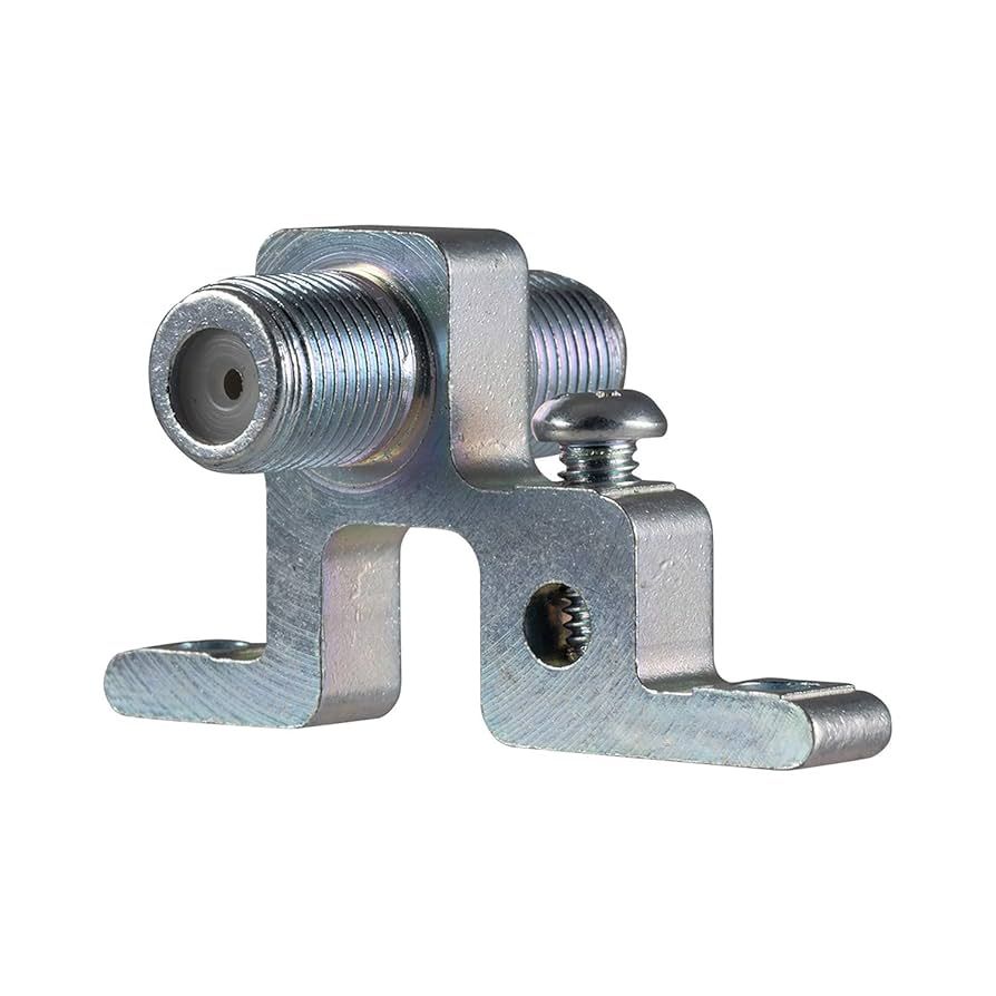

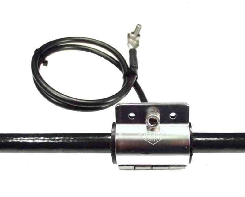

    Nie słyszałem, ale dla mnie w ogólności tego typu rozwiązanie może służyć do rozładowywania ładunków gromadzących się na pojemnościach układowych, może też zabezpieczać przed gromadzeniem się ładunków elektrostatycznymi, ale na pewno nie jako zabezpieczenie przed wyładowaniami atmosferycznych.
    Jedyne zabezpieczenie przeciwko wyładowaniom, poza instalację odgromową chroniącą antenę rzecz jasna, to zastosowanie na wejściu do wnętrza obiektu dedykowanego zabezpieczenia przeciwprzepięciowego, przykładowo jak ten --> Signal 4548F , albo taki --> LEUTRON DP-SAT-F-5..25000MHz
    Ale, aby taki ogranicznik spełniał swoje zadanie, MUSI być podłączony (specjalnym uchwytem) do instalacji uziemiającej (uziemienia). Jeśli nie jest podłączony pod uziemienie to tylko gadżet na instalacji, podobnie do tego rezystora.
    Jeśli ogranicznik nie ma zintegrowanego podłączenia uziemienia, stosuje się różnego rodzaju uchwyty umasiające kabel koncentryczny, np:
    Metalowy uchwyt uziemiający z gniazdem F do kabla koncentrycznego
    Uchwyt uziemiający na kablu koncentrycznym z przewodem i złączem F
    Oczywiście, NIC nie jest w stanie w 100% zabezpieczyć odbiornik przed każdego rodzaju wyładowaniem. Przy uderzeniu bezpośrednim zasadniczo nic nie pomoże, przy bliskim uderzeniu jest szansa na eliminację skutków uderzenia albo znacznej redukcji skutków.
    Tym niemniej, najlepszym zabezpieczeniem jest takie zabezpieczenie przepięciowe razem z instalacją odgromową.
    Sposób też skuteczny to wyjmowanie wtyczki antenowej z gniazda antenowego odbiornika.
