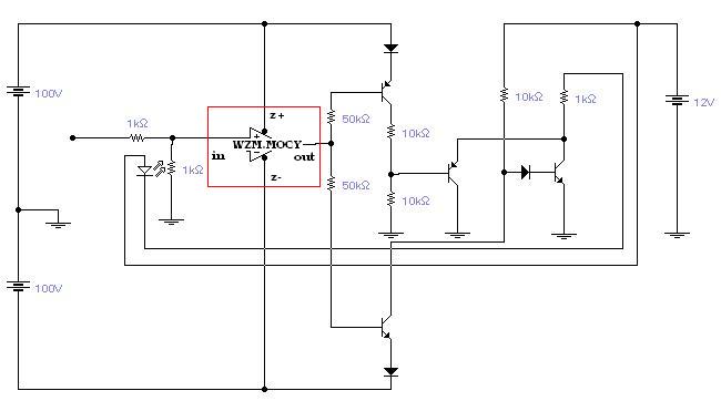

    niby na elektrodzie siedzą muzgi, a nic nie chcą pokazać co wydumali. ja wiem mało, ale co wiem to z tego tworze i to mnie bawi, więc sie tym dziele:
    zabrałem sie za końcówke 2x koło 500w, zasilaną experymentalnie z zasilacza impulsowego.
    że napięcie zasilania może mocno siadać przy max wysterowaniu, to wydumałem czujnik co zciszać ma końcówke gdy napięcie wyjściowe osiąga U zasilania.
    pomysł niedopracowany, bo pasuje jeszcze zastosować gdzieś kondensatory zpowalniające piki diody świecącej na fotorezystor zciszającej sygnał na wjście końcówki (ale to już eksperymentalnie).
    prosze o sugestie i poprawe ewentualnych błędów.
    jeśli da sie to zrobić prościej to może ktoś sie pochwali.

    witam !! nurtuje mnie pytanie co to za wzmacniacz operacyjny ? jakiś nielichy musi być jak wytrzymuje ±100V i pracuje z jednym wejściem w powietrzu . też wiem niewiele a chciałbym wiedzieć więcej . pozdrawiam !! WESOŁYCH ŚWIĄT

    to nie operacyjny.
    to przedstawiona jest końcówka mocy zasilana np. z takiego napięcia.
    ne wejściu wzmacniacza jest fotorezystor do masy na który ściewi LED (gdy wzmacniacz ma być zciszony)
