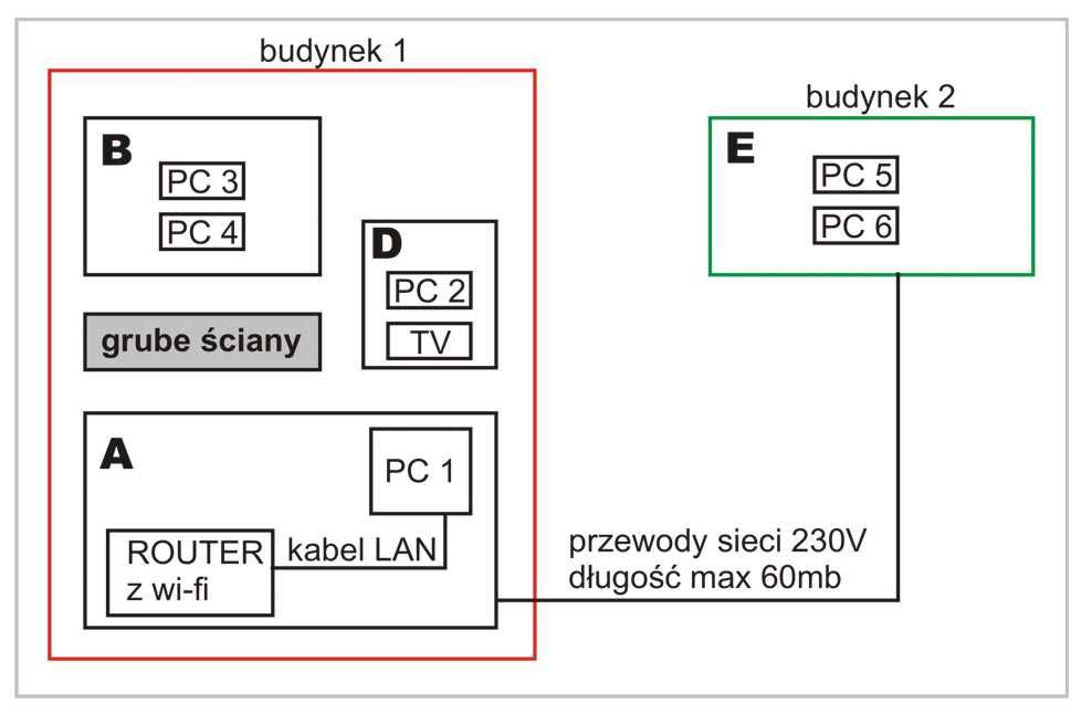

    Proszę o pomoc w organizacji dostępu do internetu. Sytuacja przedstawiona na rysunku.
    OPIS:
    Dwa budynki 1 i 2 ; cztery pomieszczenia A,B,D,E ; sześć komputerów + Smart TV
    Ważne > jakiekolwiek połączenia kablowe LAN mogą być wykonane jedynie w pomieszczeniu „A”
    Router ze złączem światłowodowym. Komputer PC 1 jest połączony z routerem przez kabel LAN (podstawowe niezawodne połączenie). Przez wi-fi sygnał jest dobrze transmitowany do pomieszczenia „D”, gdzie jest odbierany przez PC 2 i TV Smart. Problemy zaczynają się w pomieszczeniu „B” gdzie zainstalowane są PC 3 i PC 4 (grube ściany, słaby sygnał lub brak). Ze względu na odległość sygnał jest całkowicie niedostępny w budynku 2 gdzie mam PC 5 i PC 6. Jak widać jest sześć komputerów i telewizor, ale nie trzeba przejmować się prędkością łącza, bo te odbiorniki nigdy nie pracują jednocześnie. Zakres wykorzystania to multimedialne video, film, niekoniecznie w najwyższych rozdzielczościach ; gry komputerowe online – NIE. Video 4K – NIE.
    Czytałem o możliwości transmisji przez sieć 230V. Czy to dobra droga i jak zorganizować instalację i przy pomocy jakich urządzeń. Instalacja zasilająca z jednym licznikiem pomiarowym dla obydwu budynków. Bardzo porządne połączenia przewodami linka miedziana najmniej 1,5mm2, bez trzeciego przewodu ochronnego. W pomieszczeniu „E” wszystkie komputery mają możliwość odbioru sygnału wi-fi oraz gniazda LAN. W pomieszczeniu „B” komputer PC 3 ma tylko dostęp przez wi-fi, a PC 4 posiada wi-fi i gniazdo LAN.

    Nie piszesz czy gniazda zasilające są na jednej fazie zasilania czy na różnych.

    TV zazwyczaj wymaga większych transferów. Nie widzę tego po PLC ale przy dobrze zrobionej instalacji elektrycznej oraz jednym obwodzie (bo nie faza jest tu ważna a obwód - a dokładniej ważne jest aby komunikacja pomiędzy PLC nie przechodziła przez aparaty elektryczne (np. "korki")) jest szansa, że na PLC jakoś to zadziała. Na dobrych PLC np. Fritz!.
    60 metrów to także sporo odległość jak na PLC. Wierciłbym otwory, ciągnął światłowód, ewentualnie stawiał most radiowy.
    To zastrzeżenie przekreśla "dobrze działający internet", że o sieci lokalnej nie wspomnę. Praw fizyki nie zmienisz.

    ....Instalacja zasilająca z jednym licznikiem pomiarowym dla obydwu budynków. Bardzo porządne połączenia przewodami linka miedziana najmniej 1,5mm2, bez trzeciego przewodu ochronnego.
    I to tłumaczy twoje podejscie do tematu, to nie jest porządna instalacja a PLC działa różnie, skad wiesz ze zapewni ci poprawne osiagi skoro nie przejmujesz sie prędkościami.

    Przewody instalacyjne to przewodu druciane a nie linka. Jeśli masz linkę to kiepsko widzę działanie PLC ale testować możesz.
    Na koniec - dziwne pytania zadajesz. Wygląda na to, że masz dość sporą wiedzę na temat tego co chcesz zrobić - kup więc PLC "na odległość" i masz 14 dni na testy (a właściwie chyba nawet 21). Oczekujesz od nas rzeczy niemożliwych - nie sądzę aby ktoś doradzi Tobie "najlepszy wybór" bo tylko Ty możesz wykonać testy a warunek nie pozwala na inne rozwiązania.

    Wątpię, że to zadziała.
    Skoro to oddzielne budynki, to zapewne każdy ma swoją RG, a w niej esy i/lub RCD. To oznacza, że na 99% będzie problem z połączeniem.
    Cień szansy to montaż PLC w budynku A, który następnie połączymy mostem z budynkiem B.
