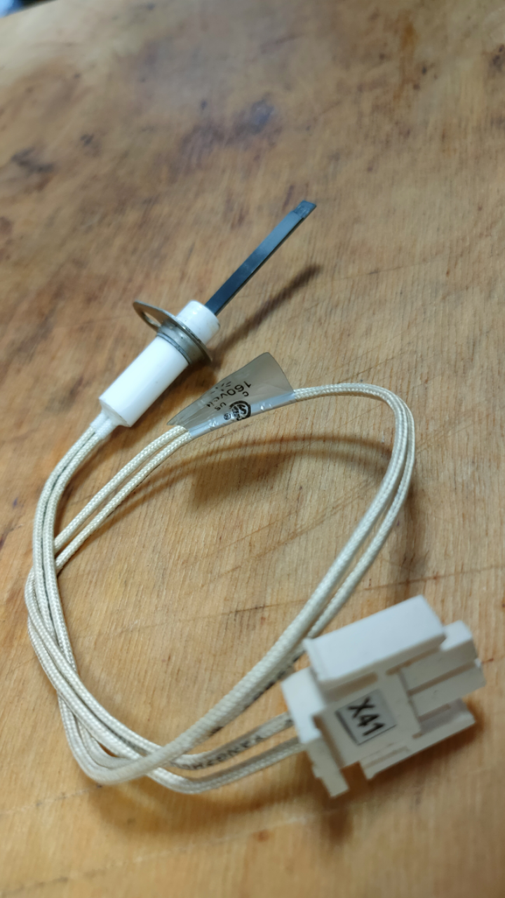

    Szukam elektrody zapalającej na napięcie 160V. Jedyne jakie znalazłem to albo 120V, albo 220V (220V nie nagrzewa się na tyle, aby był zapłon). Na 120V nie chcę dawać, bo albo się spali od razu, albo będzie na chwilkę i padnie.
    Elektroda potrzebna do pieca Fines Pro Cook, ale jako że piec jest na częściach Retigo, więc i z takiego będzie pasować.
    Oryginał kosztuje ok. 1200zł, dlatego szukam zamienników.

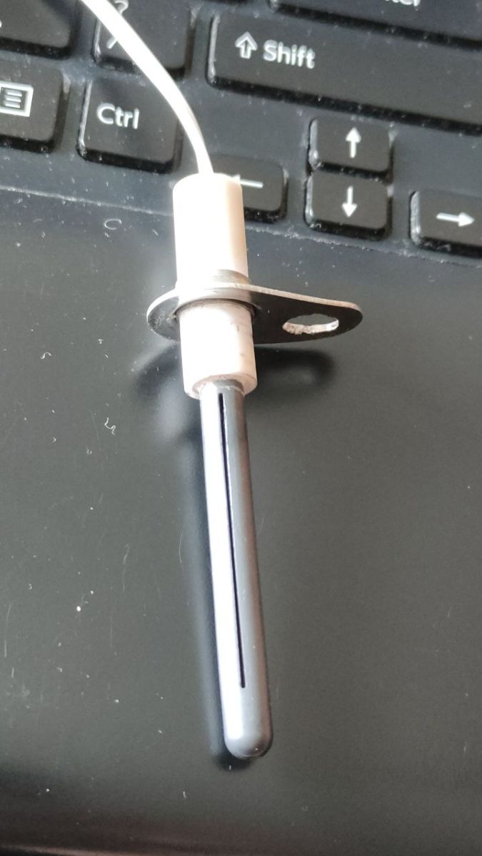

    Obecnie jest płaska elektroda, ale pasuje też pokazana na drugim zdjęciu okrągła, tylko niestety jest na 220V.
    Najważniejsze są:
    - napięcie 160V,
    - średnica ceramicznej izolacji ok. 10mm.
    Elektroda jonizacyjna z płaską końcówką, ceramiczną izolacją i dwoma przewodami
    Elektroda jonizująca z ceramiczną izolacją i przewodem na tle klawiatury

    A to na pewno jest grzałka jaka moc? Jak tak to trzeba przejść na zasilanie 230V poprzez przekaźnik najprostsza sprawa.
    Albo jak to napięcie AC zastosuj jakiś regulator napięcia mocy silnika na triaku za 25zl i zjedziesz ze160V na 120V.

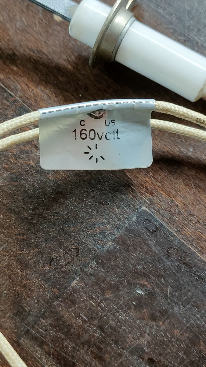

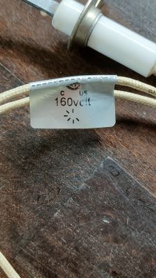

    Na pewno 160V, jest naklejka na kablu tej elektrody, i na stronie gdzie jest oryginalna elektroda także jest 160V. Przy pomiarach też wychodziło jeśli dobrze pamiętam między 150-180V podczas zapłonu. Jak będę na miejscu, zmierzę raz jeszcze dla pewności.

    A moglbys pokazac na zdjeciu ta naklejke z wszelkimi numerami? Masz moze SM do tego pieca?
    Model tez by sie przydal...

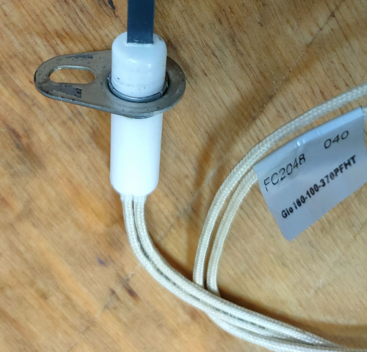

    No właśnie cena z kosmosu, ale po tyle stoją te zapalniki. Raz musiałem już wymieniać, bo to było pilna i nagła sprawa. Przyjechał gościu z serwisu - sama grzałka ok. 1200zł, plus robocizna.
    Zamówiłem więc sobie tę drugą grzałkę ze zdjęcia, okrągłą, z Ali poniżej 100zł, tylko że była na 220V. Ale w tę stronę mogłem zaryzykować, natomiast na 120V póki co nie chcę, bo logiczne jest, że spali się jak nie od razu, to po chwili przy napięciu jakie jest.
    No i działa to raczej jak grzałka - nie wiem z czego to jest zrobione, i jak działa, ale jak wyjąłem tę grzałeczkę okrągłą na 220V, była gorąca - ale nie na tyle, by był zapłon.
    O przekaźniku myślałem, ale z dodatkowym trafem separacyjnym dla bezpieczeństwa, i znowu koszta rosną.
    Dlatego tak zależy mi, że może akurat znajdzie się gdzieś 160V grzałka - w końcu serwis producenta skądś ją miał.
    Pisałem jeszcze do Retigo - w końcu grzałki i części te same - i czekam na odpowiedź.
    Tak jak pisałem, jeszcze raz jak będę na miejscu zmierzę jak skacze to napięcie, żeby był dokładny ogląd sytuacji. Ale powyżej 190V nie było na pewno.
    Zbliżenie na etykietę grzałki z oznaczeniem 160 volt
