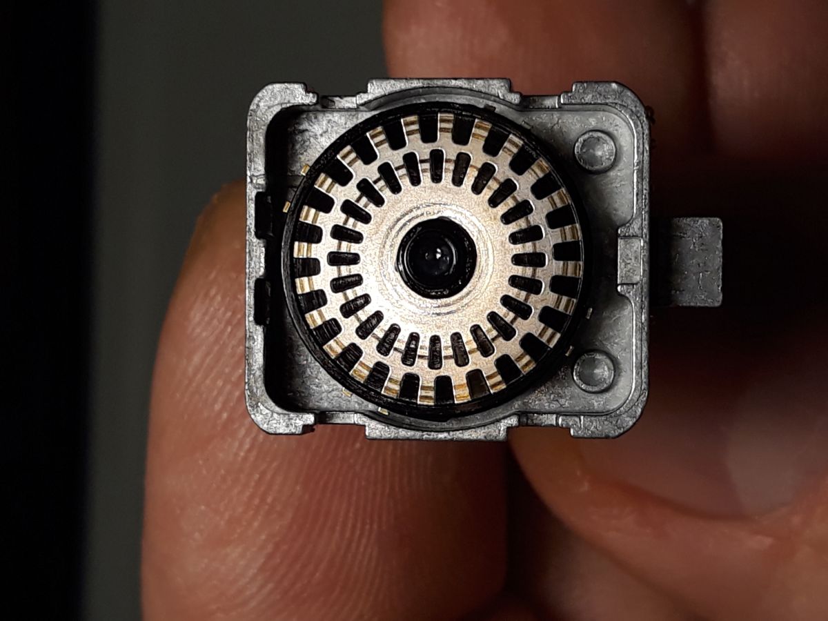

Jak naprawić wzmacniacz Cambridge Audio Azur 840A, gdy regulacja głośności działa odwrotnie i podczas kręcenia stale klikają przekaźniki?

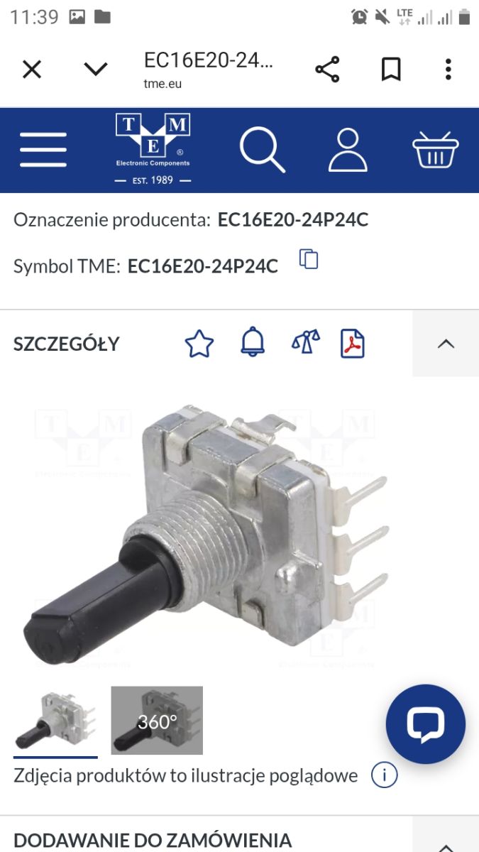

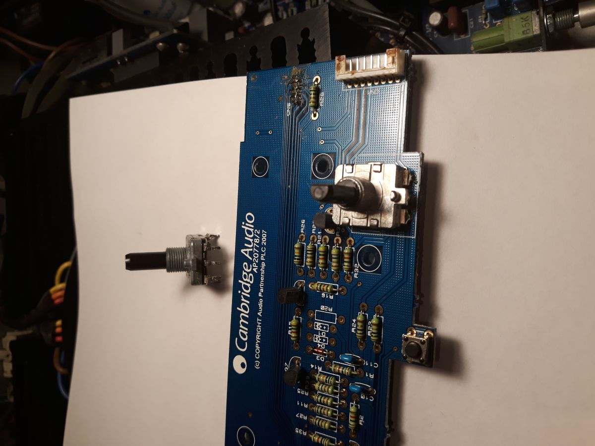

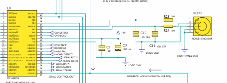

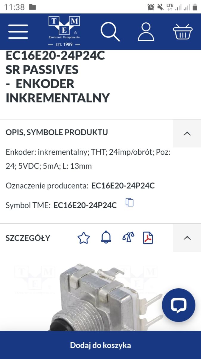

W tym modelu przekaźniki przy zmianie głośności mają klikać, a podczas uruchamiania wykonują też krótką sekwencję testową; sam problem zwykle leży w enkoderze regulacji głośności, nie w przekaźnikach [#21691720][#21691926] Jeśli po przekręceniu gałki w prawo i w lewo głośność zwiększa się tak samo, enkoder jest uszkodzony albo zużyty i trzeba go wymienić [#21691926] Czyszczenie i smarowanie nie rozwiązało usterki, natomiast po wymianie enkodera wzmacniacz zaczął działać poprawnie [#21694582]
✨ Wzmacniacz Cambridge Audio Azur 840A miał problem z odwrotną regulacją głośności – przy zmniejszaniu głośności dźwięk się zwiększał. Dodatkowo podczas regulacji głośności słychać było ciągłe klikanie przekaźników, które początkowo podejrzewano jako przekaźniki wyboru wejść. Po rozebraniu i wyczyszczeniu enkodera problem nie ustąpił. Analiza schematu i sygnałów wskazała, że enkoder odpowiedzialny za regulację głośności działał tylko w jednym kierunku, co powodowało nieprawidłową reakcję. Sprawdzenie sygnałów enkodera oscyloskopem lub miernikiem ciągłości potwierdziło uszkodzenie. Wymiana enkodera na nowy, zgodny z opisem w serwisówce (typ REB161(9x7)PVB20FHIN) zakupiony w TME, rozwiązała problem. Zalecano dokładne czyszczenie i konserwację styków enkodera specjalistycznymi preparatami, unikając domowych zamienników. Po wymianie enkodera regulacja głośności działała poprawnie, a klikanie przekaźników było normalne przy zmianie głośności.
