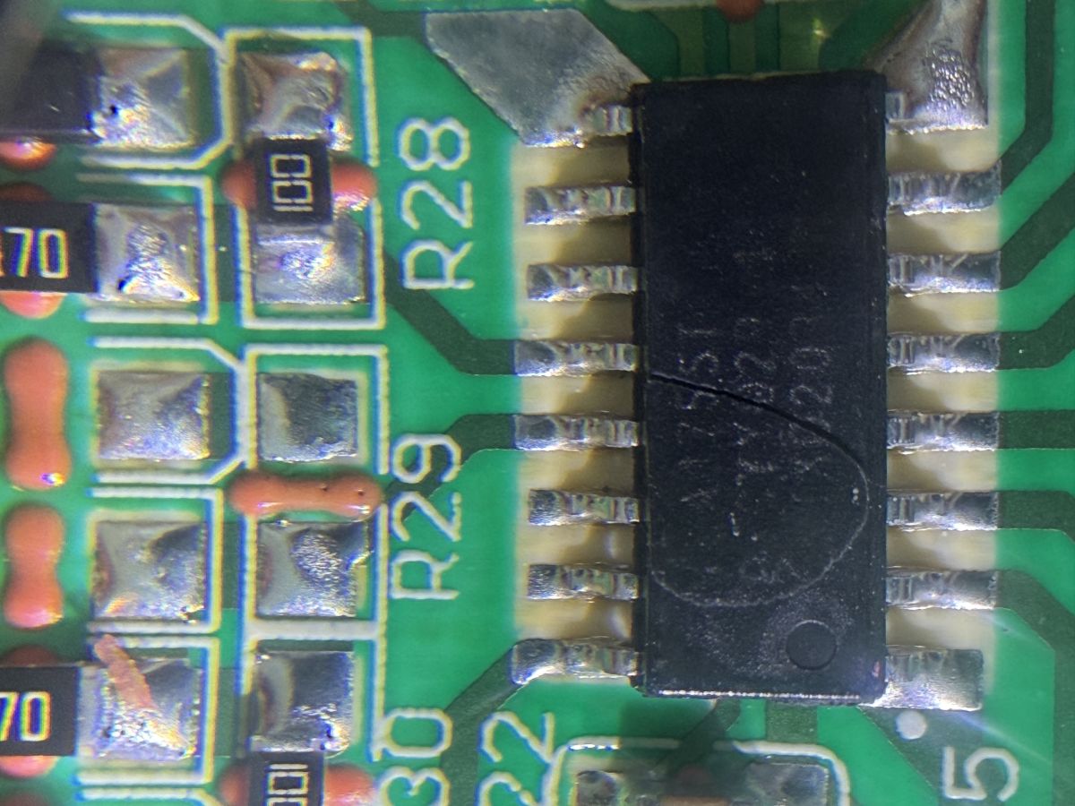

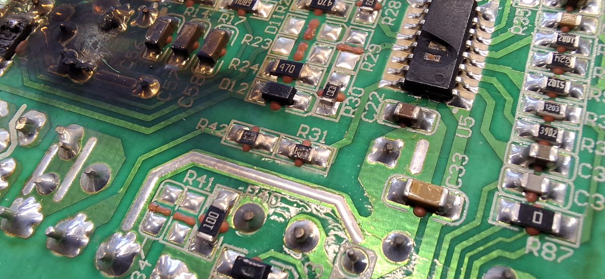

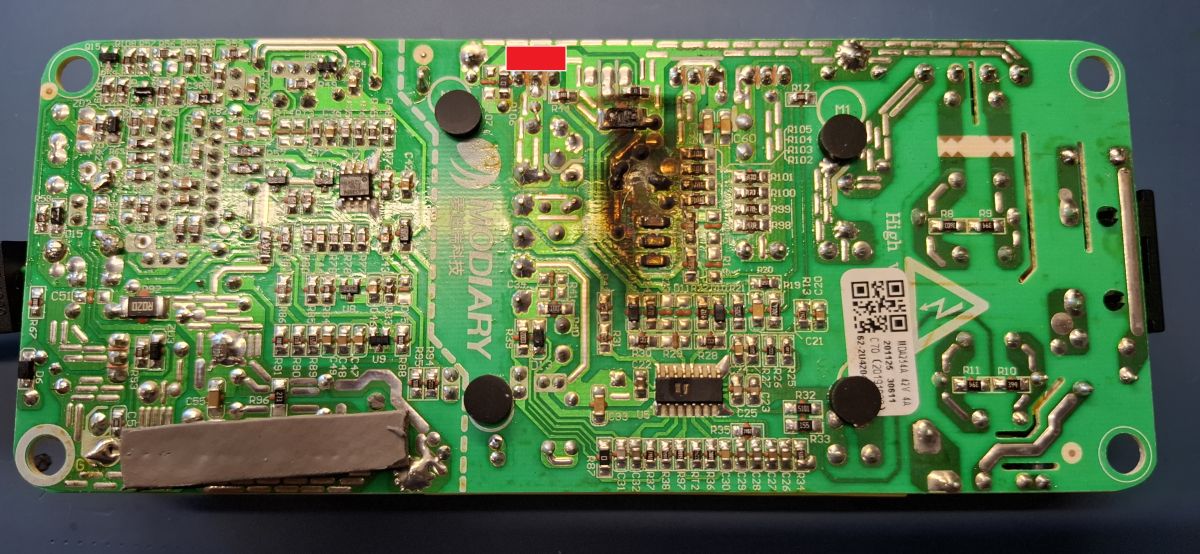

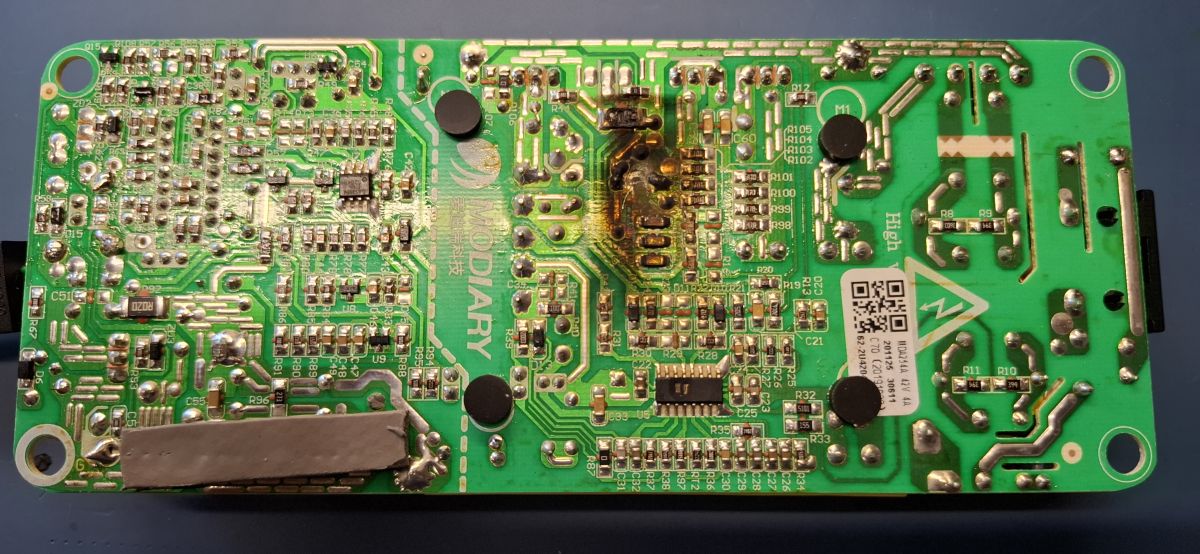

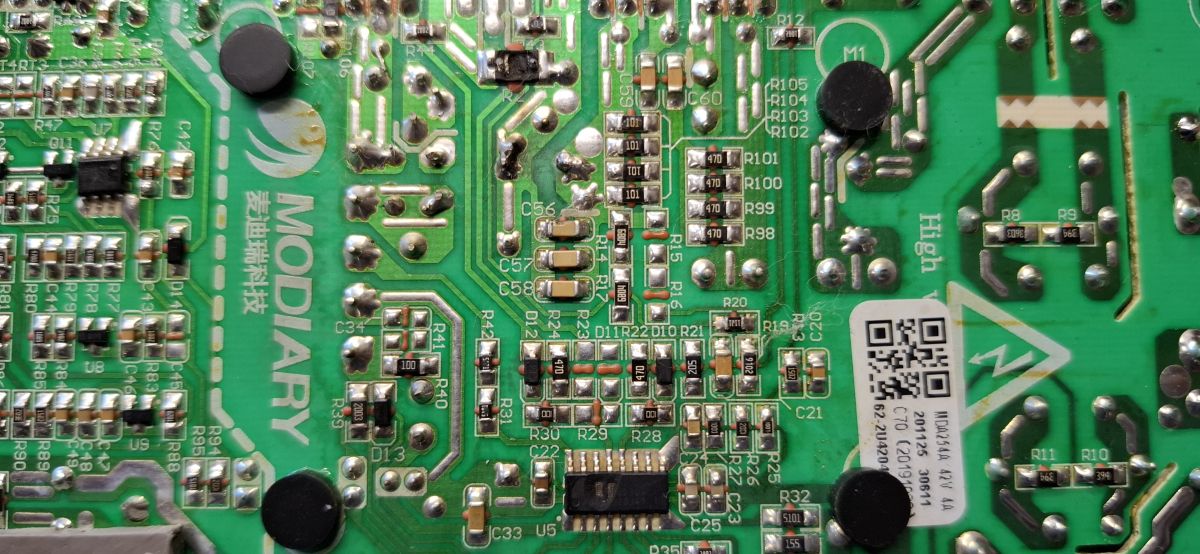

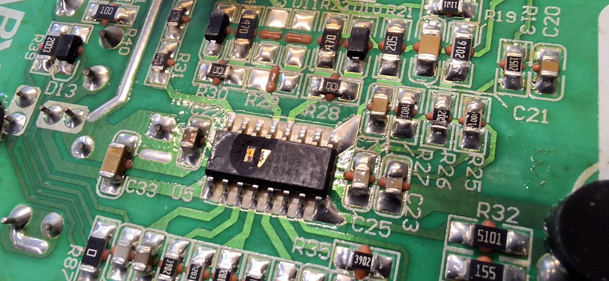

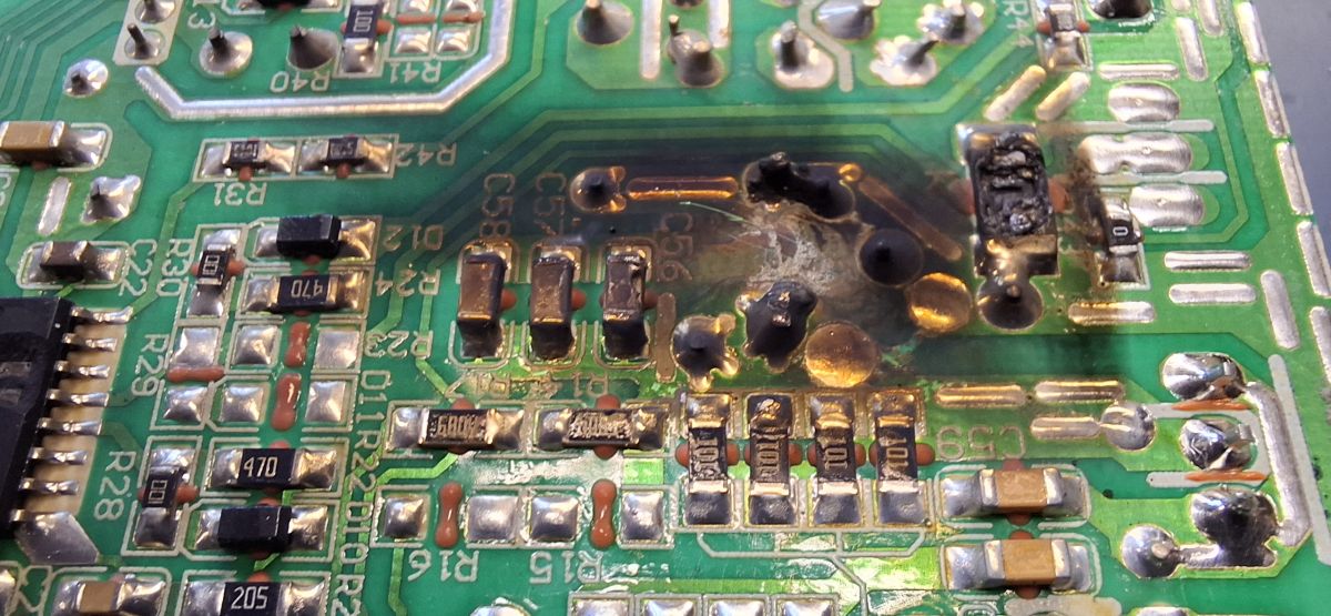

    Czy jest ktoś w stanie pomóc? Może ktoś ma taką ładowarkę do e-bike. MDA254A 42 V, 4 A.
    Głównie chodzi o układ, który nieco wyparował: U5, rezystor R2.
    Rezystory R42 i R31 to będą zapewne 5101.
    Zbliżenie uszkodzonej płytki drukowanej z zaznaczonym układem U5 i rezystorem R2
    Uszkodzona płytka PCB z nadpaleniem w okolicy układów U5, R2 i R31
    Spalona płytka PCB z widocznymi uszkodzeniami w okolicy elementów U5 i R2
    Zbliżenie na uszkodzony układ scalony U5 i elementy R2, R42, R31 na płytce PCB.
    Spalony układ scalony U5 i rezystor R2 na zielonej płytce drukowanej zasilacza MDA254A.
    AI: Czy możesz wrzucić zdjęcie płytki zasilacza, szczególnie w okolicy uszkodzonych elementów U5 i R2?
    Tak
    AI: Czy na spalonych elementach lub w ich pobliżu widać jakiekolwiek resztki oznaczeń, które mogłyby pomóc w identyfikacji?
    Tak

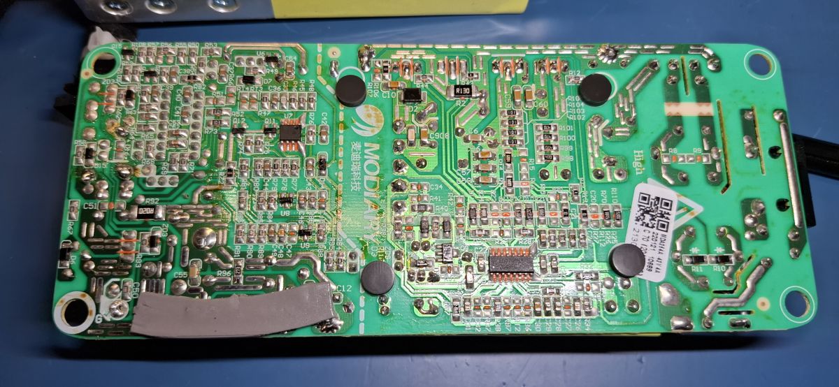

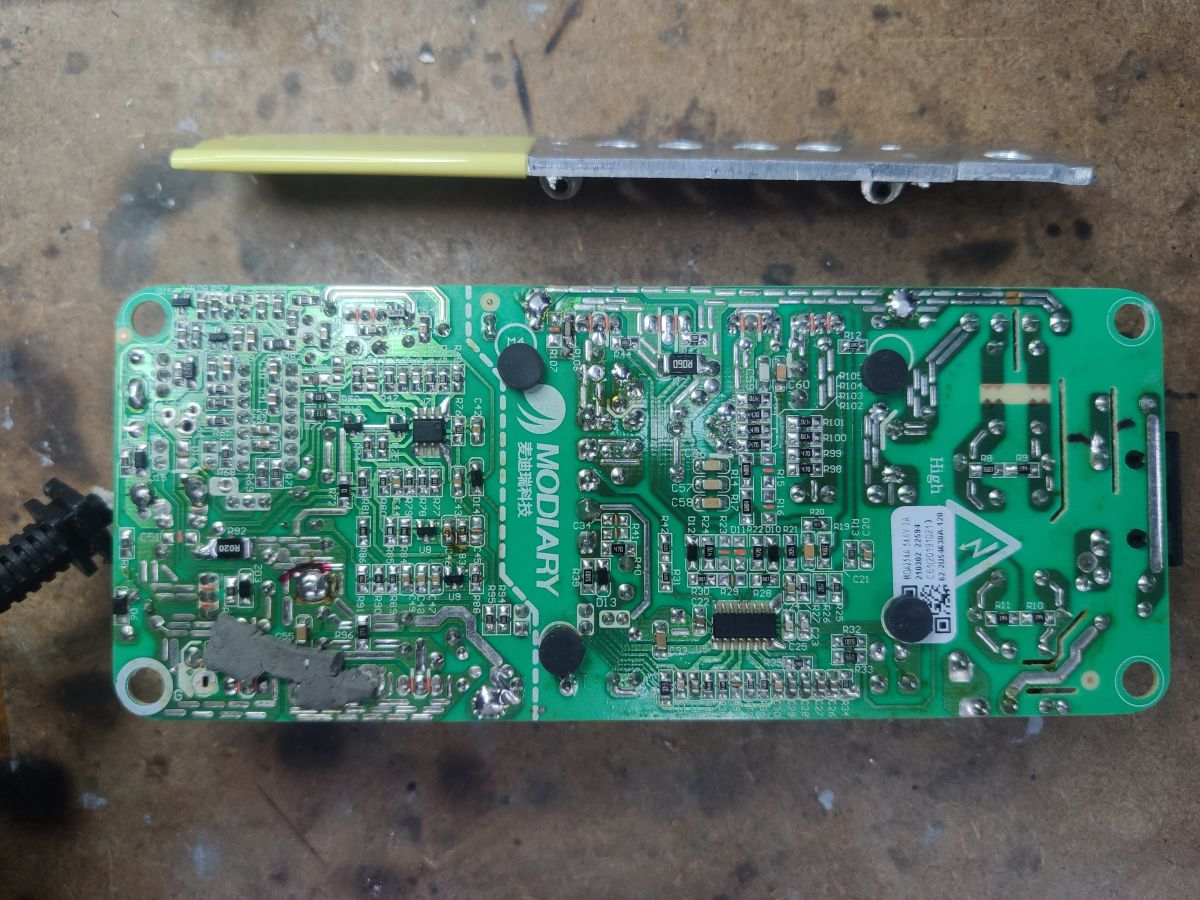

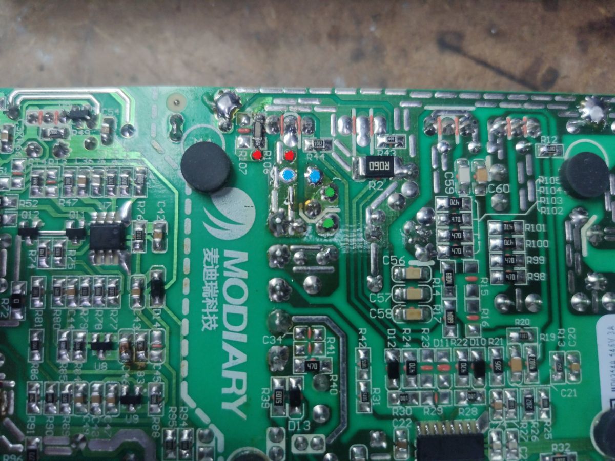

    Płyta PCB z napisem MODIARY i wieloma elementami elektronicznymi
    Płytka PCB z oznaczeniem MODIARY na stole warsztatowym Zobacz, czy to jest taka sama płyta PCB, ale opisu układu nie widać...
  • #3 21657559
    bocian309
    Posty: 22
    Ocena: 2
    Tak. To ta sama płytka, ale niestety układu nie widać... Za to R2 już chociaż znamy...

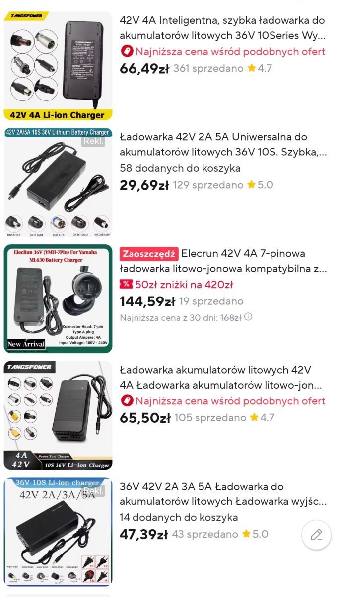

    Pytanie czy jest sens zabawy. O to że jakiś element odparował to tylko efekt zwarcia gdzieś dalej a nie jego samego. To czy nie lepiej wydać te sto złotych i kupić nową.

    Warto spróbować. Z dalszych rzeczy: spalony był MOSFET, reszta wygląda raczej OK, oczywiście oprócz tych zwęglonych elementów :)
  • #7 21658700
    Telo
    Serwisant RTV
    Posty: 13039
    Pomógł: 1514
    Ocena: 2349
    A ten mosfet był sterowany z tego układu nieczytelnego czy z innego?
  • #8 21658786
    bocian309
    Posty: 22
    Ocena: 2
    Tak, sterowany z tego nieczytelnego układu. Zaznaczyłem na zdjęciu MOSFET-a.

    Po dokładnym umyciu nic tak nie widać, nie idzie odczytać.
  • #10 21658815
    bocian309
    Posty: 22
    Ocena: 2
    Jedyne, co można odczytać na układzie, to są 3 linijki numerów... Początkowe są wystrzelone z kawałkiem obudowy, a reszta, którą idzie odczytać, to:
    pierwsza linijka to ...557, w drugiej ...02903, w trzeciej ...D20341

    Okazało się, że kolega ma ładowarkę do innego roweru i jest to taka sama, tylko z innym wyjściem... Oczywiście ją rozebrałem i jest prawie identyczna, ale wydaje mi się, że układ będzie ten sam...
    Jest to LD7790gs.

    LD7790gs
    Nic z tych cyferek, co podałeś, nie pasuje, ale jeżeli jest taki, porównaj PDF i teraz sprawdzałem — ciężko kupić w Polsce, tylko Pan Chińczyk ma...

    Tak jak pisałem.
    Gdzie sens i logika zabawy.
