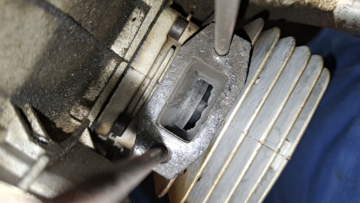

Czy warto naprawiać pilarkę spalinową z uszkodzeniem widocznym na zdjęciach i filmie?
wokamwojnar 12 Wrz 2025 20:42 540 8

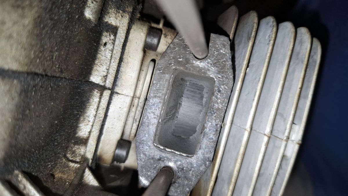

✨ Przedstawiona pilarka spalinowa ma problem z gaśnięciem po około 5 minutach pracy i brakiem ponownego zapłonu. Uszkodzenie widoczne na tłoku wskazuje na perfidne zatarcie z charakterystycznym grafitowym nalotem, co sugeruje użycie niewłaściwego paliwa lub oleju, np. mieszanki nieodpowiedniej do silników 2T, oleju przekładniowego lub oleju do prowadnicy. Druga strona tłoka jest bez rys, co wskazuje na lokalizację uszkodzenia. Wymiana zestawu naprawczego (cylinder, tłok, pierścienie, uszczelki) jest możliwa i opłacalna, koszt takiego zestawu to około 45 zł. Konieczne jest także sprawdzenie stanu wału korbowego, gdyż jego wymiana wiąże się z większym nakładem pracy i kosztów. Naprawa samodzielna jest opłacalna dla osób z doświadczeniem, natomiast serwis może przewyższyć wartość nowej pilarki. Uszkodzenie prawdopodobnie wynika z niewłaściwego smarowania lub złej jakości mieszanki paliwowej.
