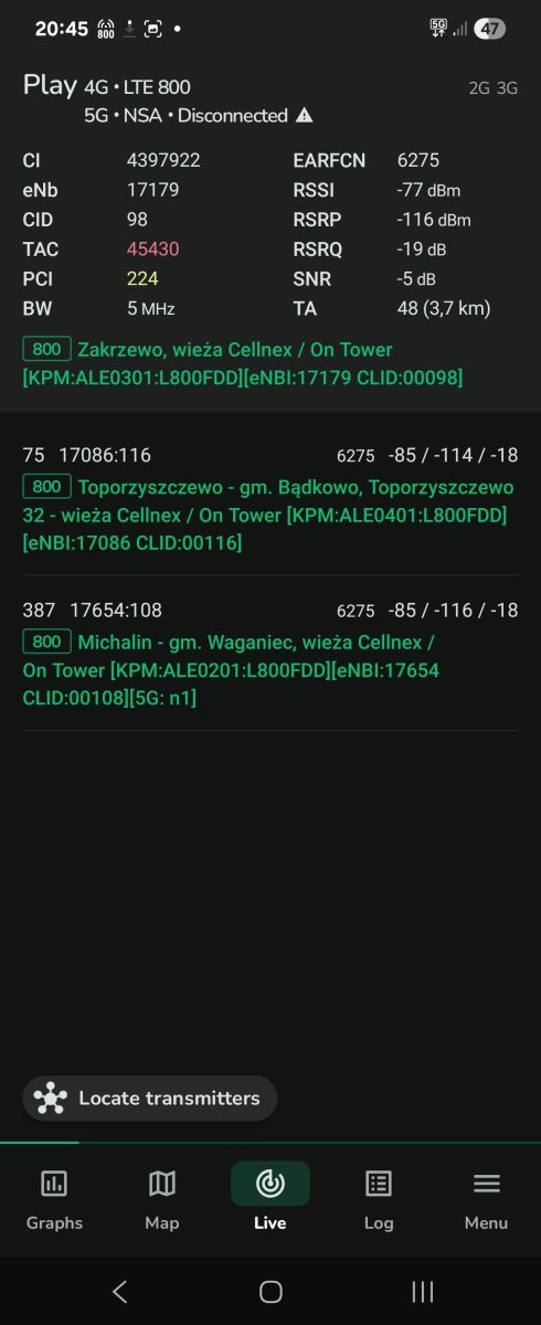

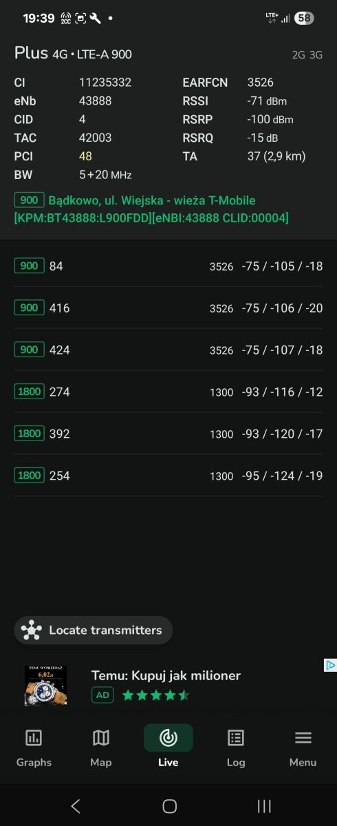

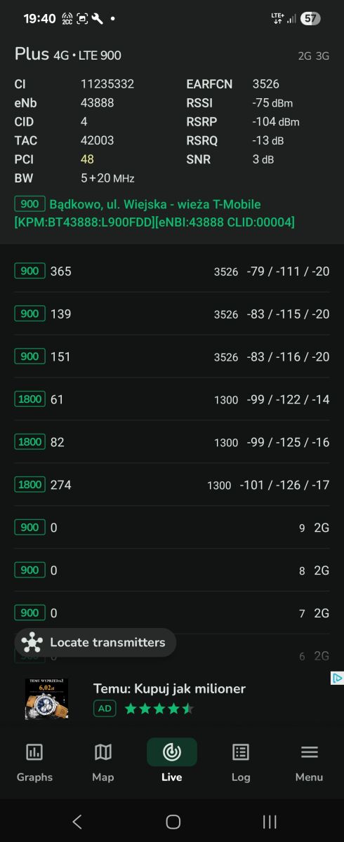

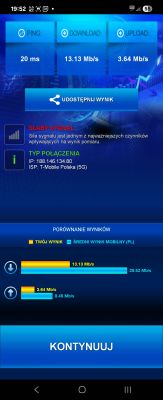

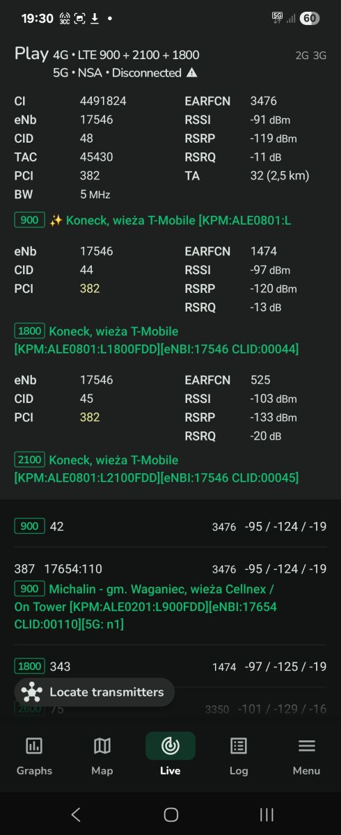

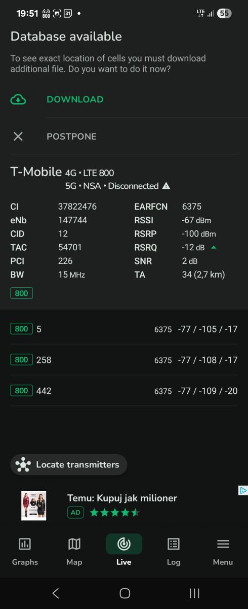

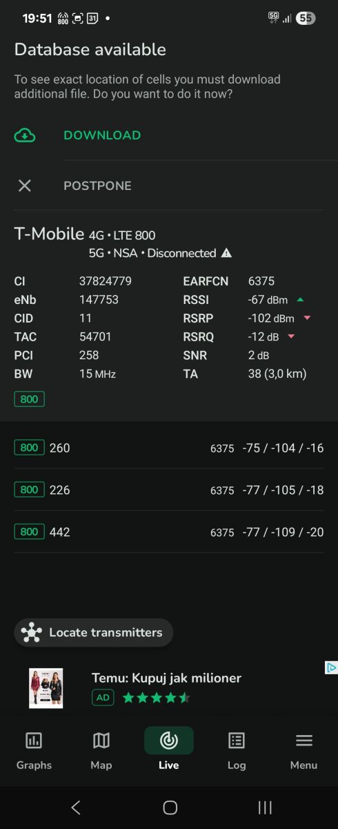

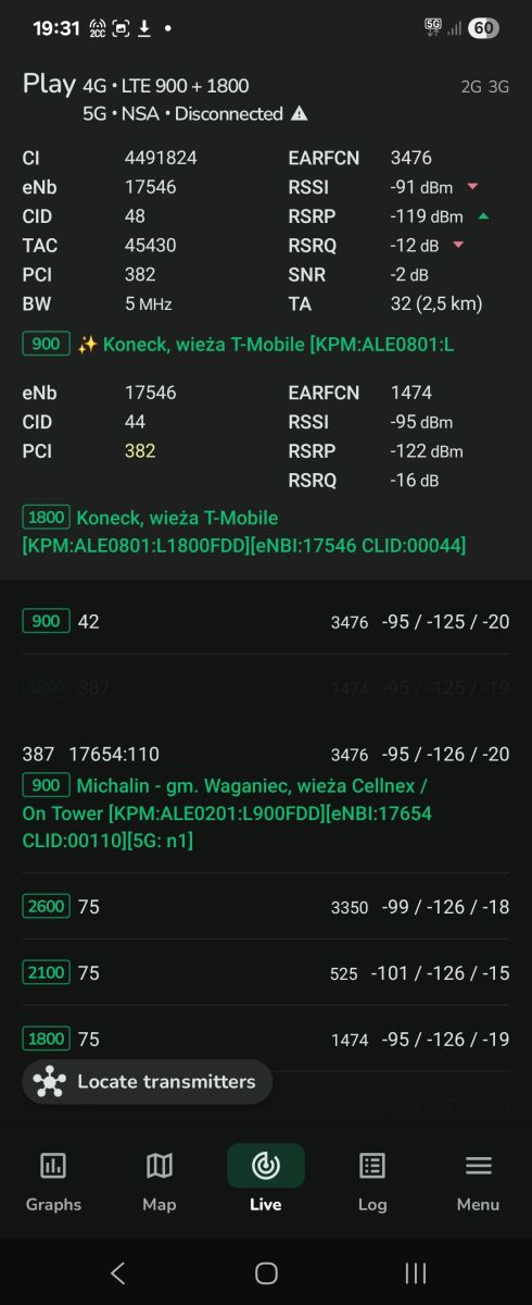

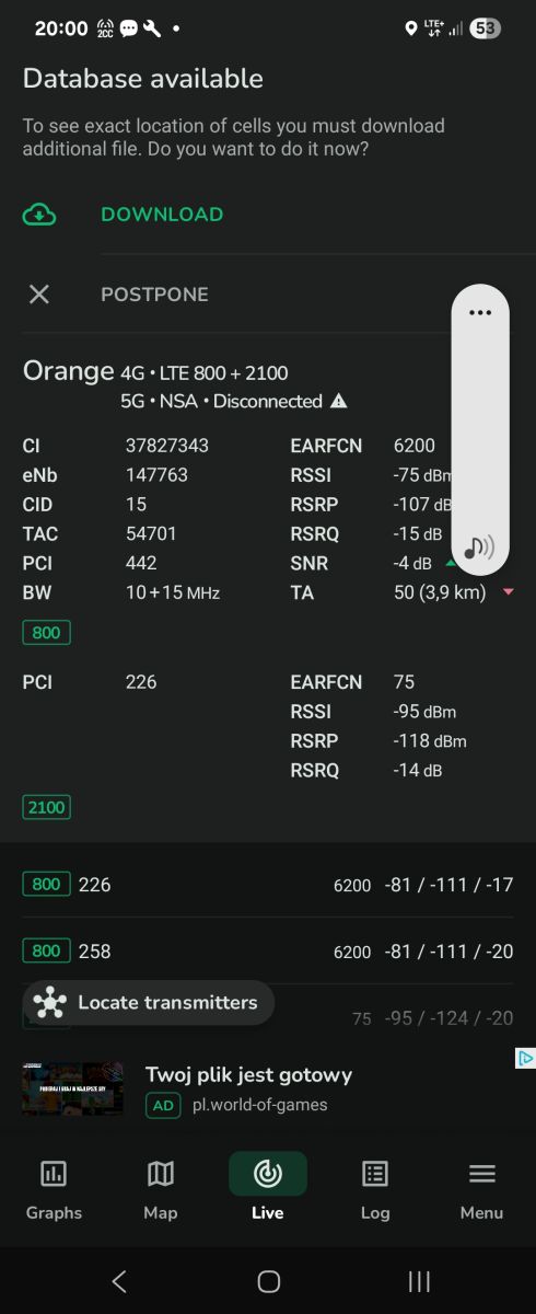

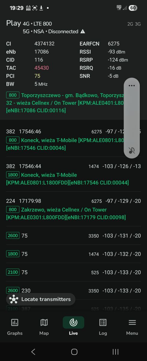

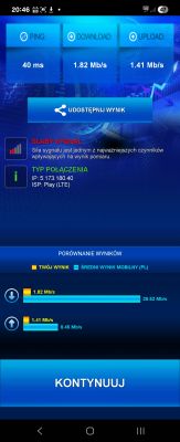

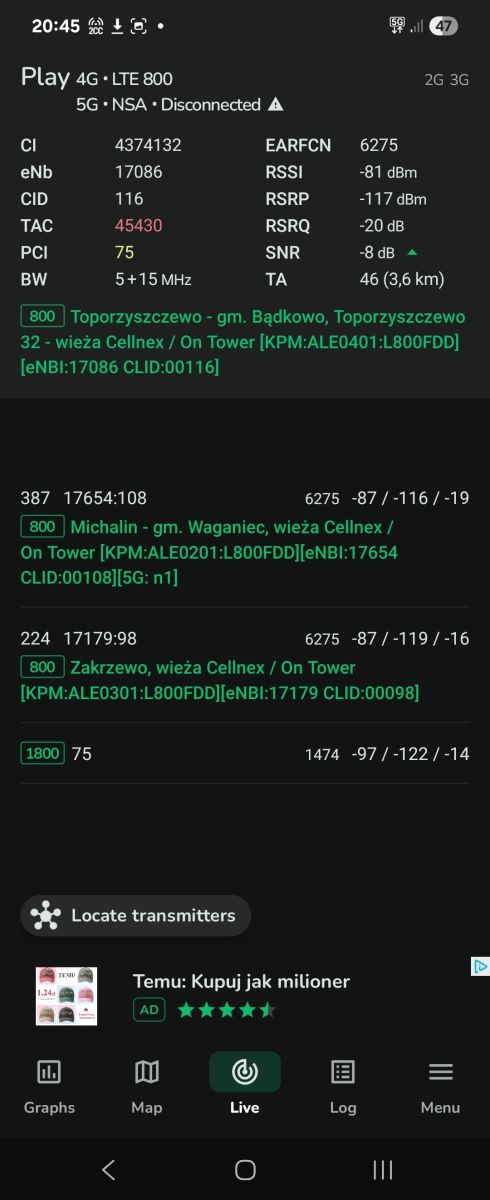

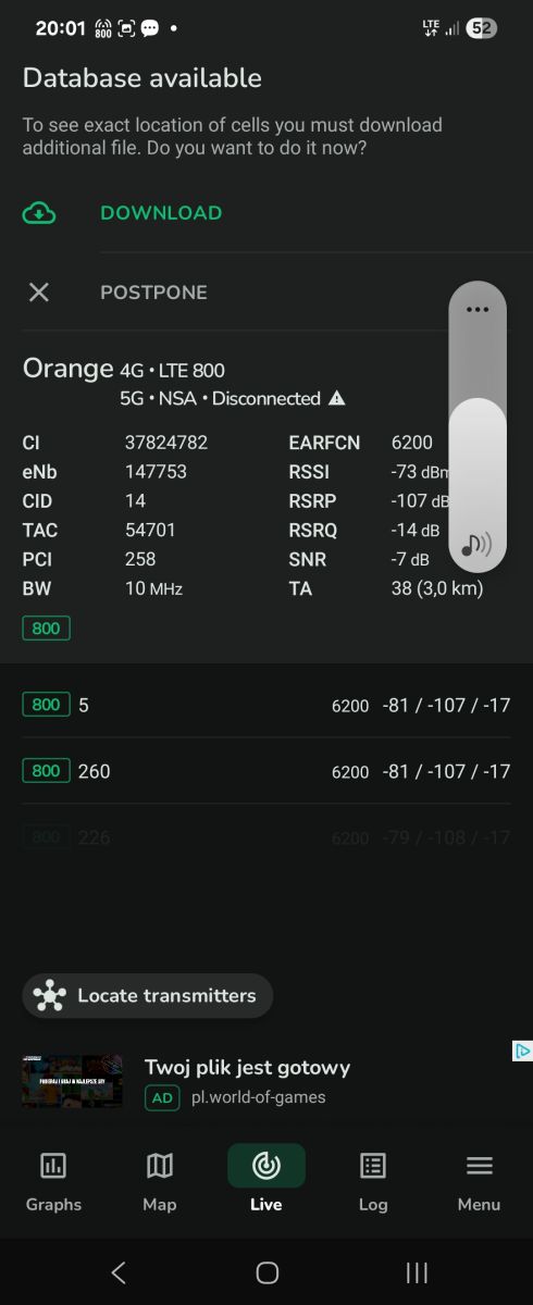

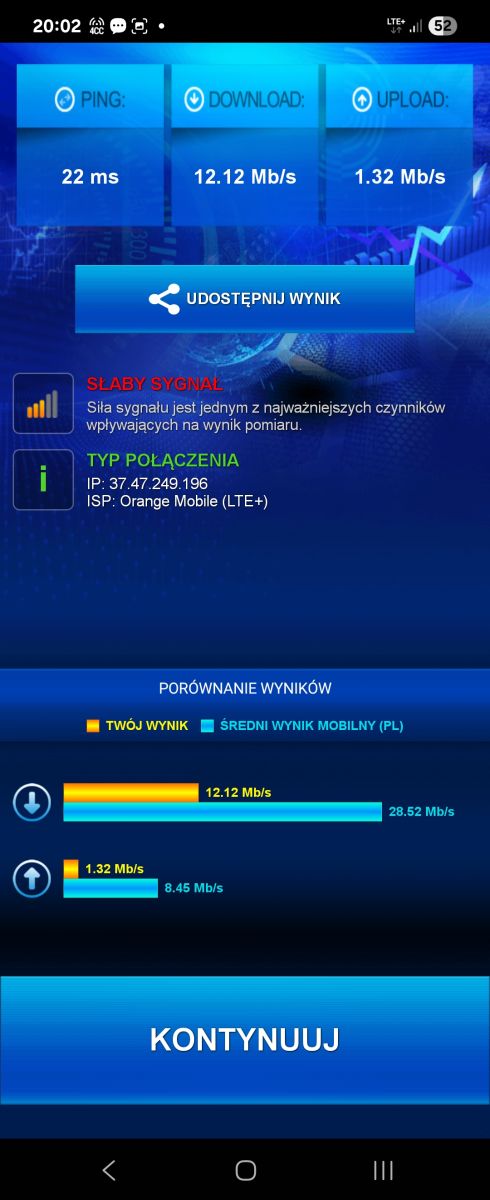

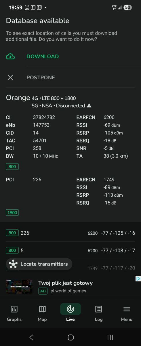

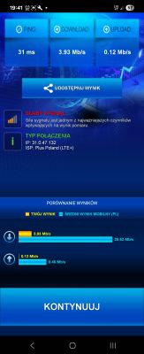

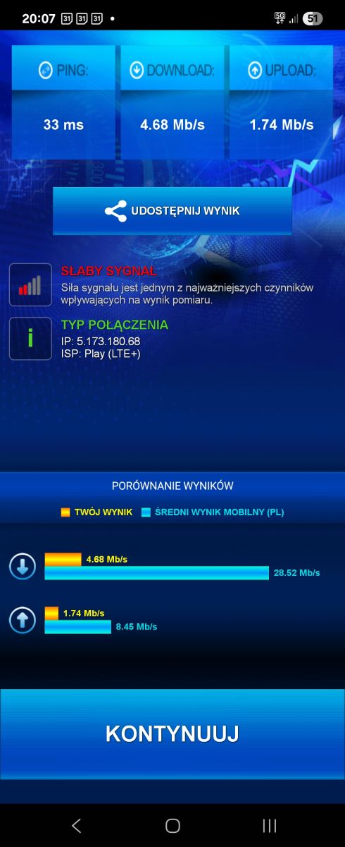

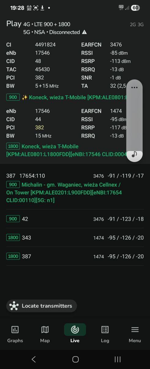

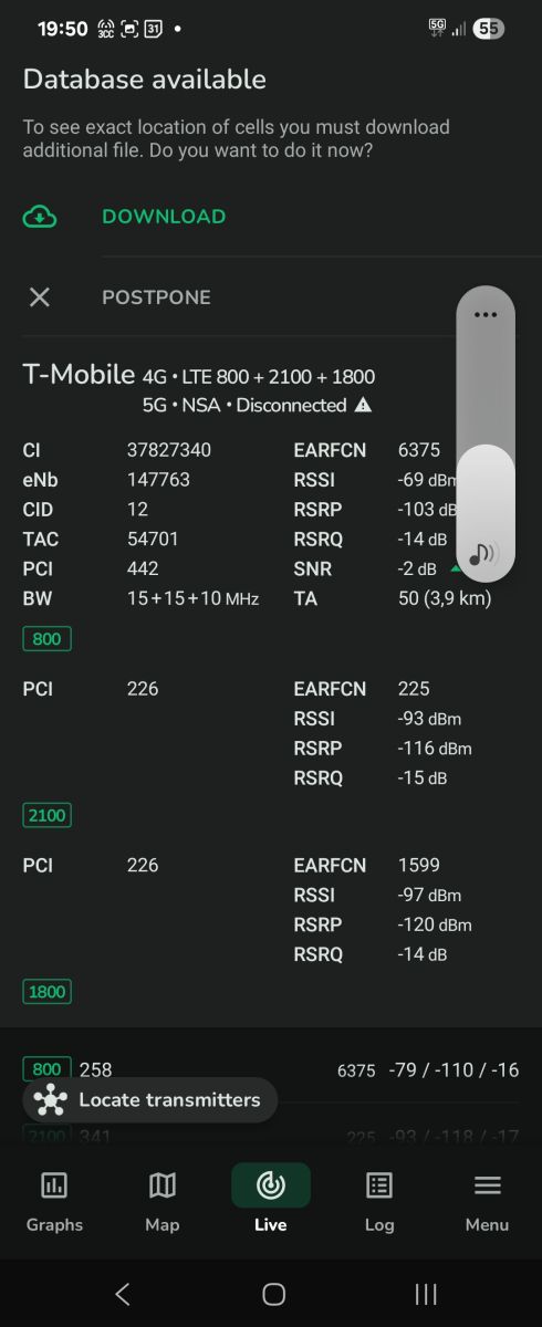

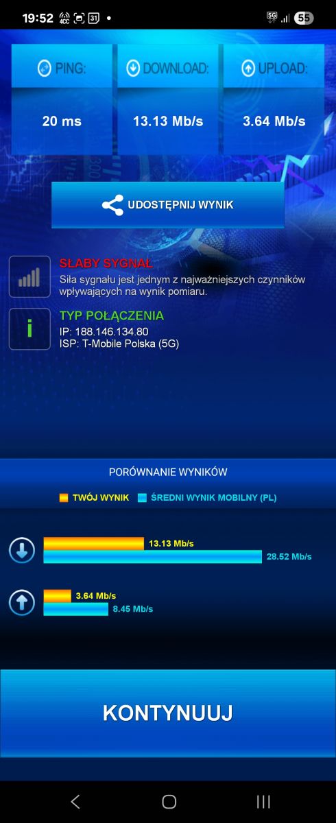

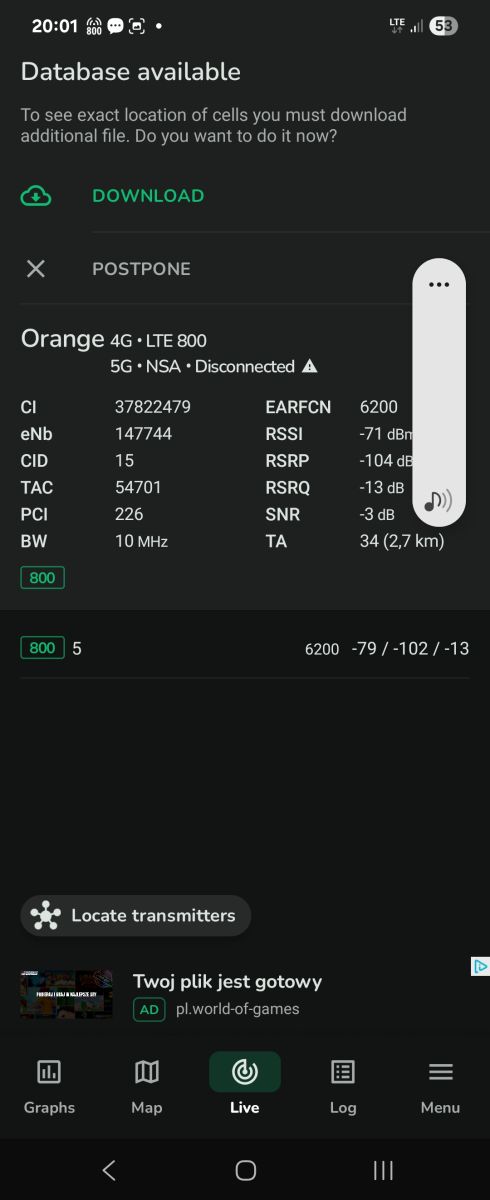

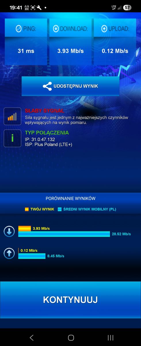

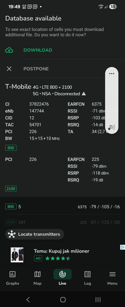

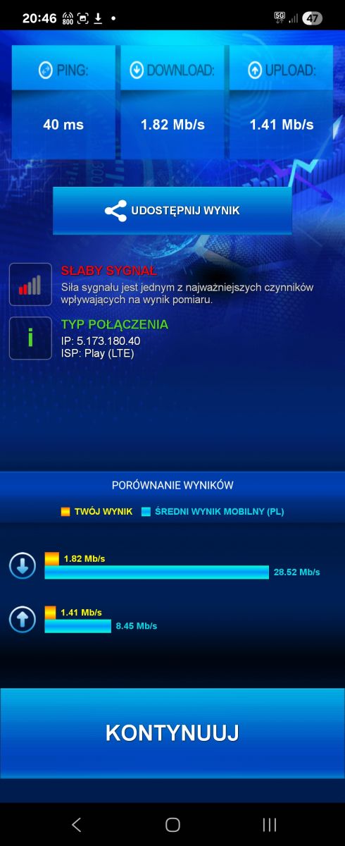

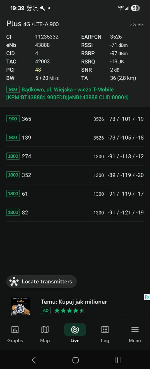

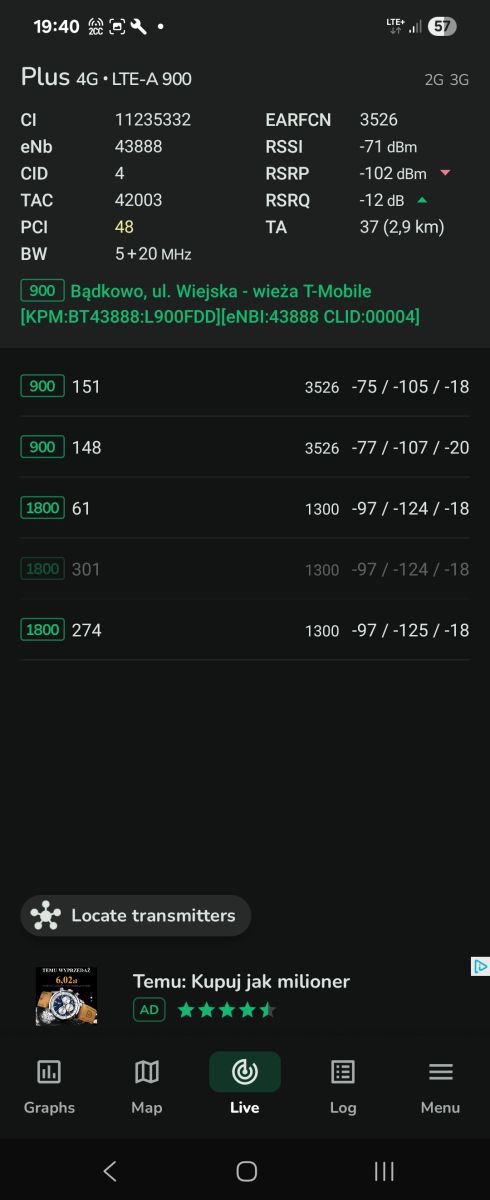

    Zamieszczam wyniki z programu Net Monster. Ponieważ nie mogłem znaleźć jednego punktu z którego siła sygnału byłaby jednakowa (budynki) wykonałem dla Play, T-mobile, Plus i Orange po kilka pomiarów z różnych miejsc (różne kierunki), oraz dodatkowo Speed Test.
    Play -
    Jaka antena LTE/5G i router do słabego zasięgu Plus w Kajetanowie k. Konecka?
    Zrzut ekranu z aplikacji NetMonster pokazujący parametry sygnału T-Mobile w LTE i 5G
    Zrzut ekranu z aplikacji NetMonster pokazujący parametry sygnału T-Mobile LTE 800 i 2100 MHz
    T-mobile -
    Zrzut ekranu z aplikacji SpeedTest pokazujący słaby sygnał sieci LTE Play
    Zrzut ekranu z aplikacji NetMonster z pomiarami sygnału sieci Play 4G LTE.
    Zrzut ekranu z aplikacji NetMonster z danymi o zasięgu sieci Play i T-Mobile
    Zrzut ekranu z aplikacji NetMonster pokazujący parametry sygnału sieci LTE różnych operatorów
    Zrzut ekranu z aplikacji NetMonster pokazujący dane sygnału sieci Play LTE 900 + 1800.
    Plus -
    Ekran testu prędkości LTE+ sieci Plus z niskim wynikiem pobierania i bardzo słabym wysyłaniem
    Zrzut ekranu z aplikacji NetMonster pokazujący szczegóły połączenia 4G LTE-A 900 dla sieci Plus
    Zrzut ekranu z aplikacji NetMonster przedstawiający dane sygnału sieci Plus LTE 900 MHz.
    Zrzut ekranu z aplikacji NetMonster pokazujący parametry sygnału LTE-A sieci Plus
    Zrzut ekranu z aplikacji NetMonster z parametrami sygnału 4G Plus LTE-A 900 MHz.
    Orange
    Zrzut ekranu testu prędkości LTE+ Orange: 12,12 Mb/s pobierania, 1,32 Mb/s wysyłania, ping 22 ms
    Zrzut ekranu aplikacji NetMonster pokazuje parametry sygnału Orange LTE 800 MHz.
    Pomiar sygnału Orange LTE 800 MHz w aplikacji Net Monster na smartfonie
    Zrzut ekranu z aplikacji NetMonster pokazujący parametry sieci Orange LTE i 5G
    Zrzut ekranu z aplikacji NetMonster pokazujący dane sygnału sieci Orange LTE 800 i 1800
    oraz dodatkowo w wnętrza domu -
    Zrzut ekranu z aplikacji NetMonster pokazujący dane sygnału sieci LTE 800 MHz dla operatora Play
    Zrzut ekranu z aplikacji NetMonster pokazujący szczegóły sygnału Play LTE 800.
    Ekran SpeedTest z sieci Play LTE+ pokazuje niski sygnał i niskie prędkości pobierania i wysyłania.
    Mam nadzieję, że wszystko zrobiłem dobrze.
    Bardzo proszę o informację:
    - na którego dostawcę sygnału powinienem się nastawić (dwuletni okres umowy minął rok temu),
    - jaki sprzęt powinienem zakupić (antena zewnętrzna, ruter, itp),
    - na który z nadajników/na którą z miejscowości skierować antenę,
    - czy coś jeszcze powinienem wiedzieć, dokupić, zrobić?
    Przepraszam jeśli to jest nieeleganckie lub niedopuszczalne, lecz jeśli mogliby Panowie polecić kogoś (w okolicy Torunia), kto fachowo mógłby cały ten sprzęt ustawić, połączyć i dostroić - byłoby fajnie. Bo nie jestem pewny czy z sam sobie poradzę. Jeśli na stronie Elektrody takie rzeczy są niedozwolone, wycofuję się z tematu.
    Wracając do wątku WiFi Calling - tak, znam tę funkcję telefonu, mam ją włączoną. Telefony są nowe (iPhone 13 Pro, Samsung S 24, Samsung Z Flip6), wspierają WiFi Calling w Play. Samsung S24 nie był wymieniony w wykazie, ale to chyba kwestia "starej" listy telefonów (?).
    Napisałem że połączenia są takie sobie, ponieważ w pokoju w którym znajduje się ruter WiFi (szybkość internetu 200- 600Mb/s), a z którego chcielibyśmy dzwonić, tak właśnie jest. Ale być może ja coś źle robię (albo czegoś nie zrobiłem), będę jeszcze musiał wgryźć się w temat.
    Pozdrawiam i dziękuję za okazaną dotychczas pomoc.
