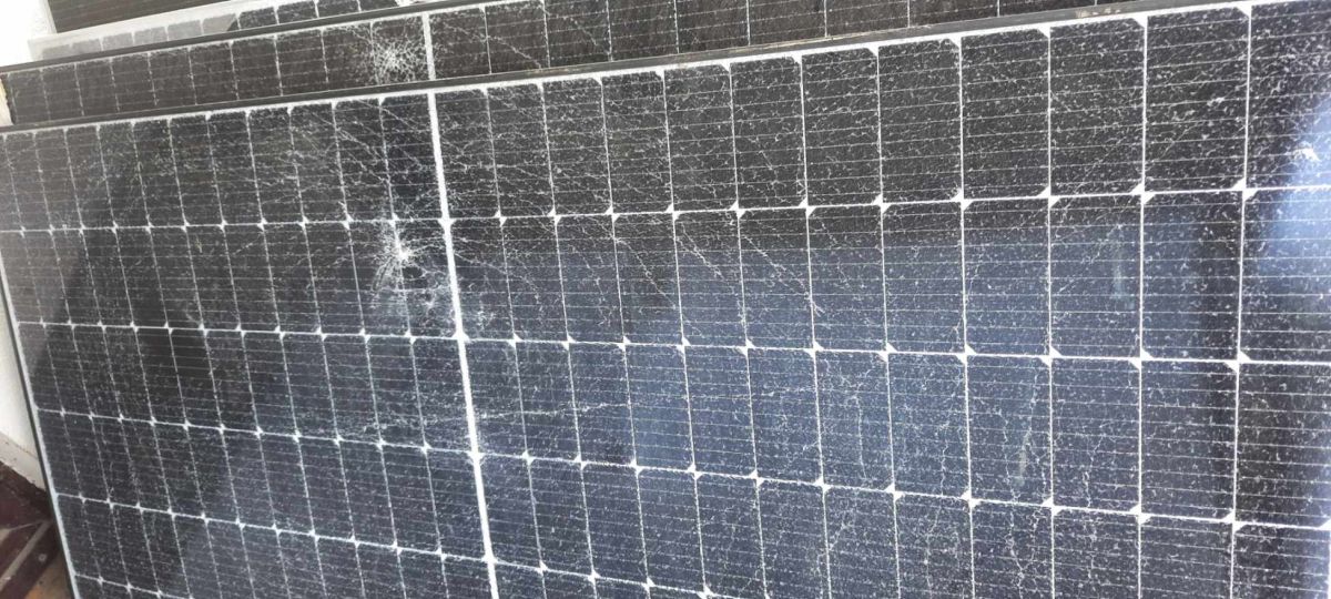

    Można zamontować panel fotowoltaiczny 370 W z pękniętym szkłem?
    Panel fotowoltaiczny z licznymi pęknięciami na przednim szkle.

    Tak można w instalacji niskonapięciowej.
    Tylko wymóg to pionowo dobrze by było pod mikro zadaszeniem.
    Czemu pionowo ? W zimę ciężar śniegu zarwie go...

    Z tak poniszczonym szkłem nie ma sensu, wygląda jakby zjechał po schodach szkłem do dołu. Wydajność panela będzie z 40% sprawnego. Poza tym jak podejdzie wilgoć to każdy lepszy falownik wykryje upływ (spadek rezystancji) po stronie DC.

    To jeszcze nie jest dobrze zniszczony panel.
    Też mam potłuczony i? (jeszcze ma 1 spory hotspot)
    Isc 10,02 A
    Pomiar: 10,00 A (bifacial 330 W).

    Można wysmarować olejem silikonowym, który wniknie w pęknięcia i uszczelni szkło, i pęknięcia będą mniej widoczne.
    Na koniec wysmarować cienko smarem silikonowym.

    Będzie na dachu, nie zniszczy regulatora, jak będzie zwarcie. Jeden będzie panel, regulator Victron 30/100 MPPT.

    Na dachu? Serio za 200zł chcesz spalić sobie dom?
    To zależy, ja testowałem popękane i to mocniej, i w pełnym słońcu różnica może 3–5% od całkowicie sprawnego. Jak folia cała – a to różnie, bo woda może długo nie podciekać i nie widać uszkodzonej folii. Na dach – NIGDY, chyba że prosty, błyskawiczny montaż na szopce :) A różnica to 50–100 zł, jak go dobrze sprzedasz!

    >>21700208 na dach busa jeden panel

    Dlaczego Polak kombinuje za stówkę? I w dodatku narażając życie innych (nawet za 100 kzł nie warto). Skoro nie masz wyobraźni, to podpowiem. Cuda się zdarzają! Specjalna szyba, klej, folia, podkład, całość wzmocniona ramą. Ale jak popękana, to całość słaba. Jedziesz ile fabryka dała i okruszek szkła wpadnie w oko, albo pod koło kolarza (na zakręcie), albo pełno innych przypadków, skrajny – oderwie się całość z ramy (o ile solidnie zamocujesz ją) i taka płachta spadnie na... Teraz pomyśl!

    Ja bym wymienił ale szukasz porady to proponuję okleić go po całości folią przeciwwłamaniową, uszczelni i żaden okruszek nie wpadnie kolarzowi do oka. Kilka lat posłuży i życzę szerokiej drogi w kamperowaniu ;)
    Nie mozna.
    To jest zniszczony panel w 100% nie do uzytku.
    To pokrycie z hartowanego szkła. Byle udar i leci jak szyba samochodowa.
    Panel do wyrzucenia-utylizacji. Woda podciekająca pęknięciami wytrawi warstwę połączeń pomiędzy klastrami.
    Ekonomiczna bzdura! Ale taki panel szkoda na recykling, jednak jak za 60–100 zł można kupić identyczny niepopękany, to prościej recykling. Uprzedzając pytania innych, na płot też bym nie stosował (jest w sprzedaży dużo popękanych), chyba że tam, gdzie ludzie nie przechodzą.
    Kupiłem popękane, dla testowania i nic takiego się nie dzieje, może i z 10–20 lat wytrzyma? Natomiast słońce zdegraduje klej i szkło będzie odpadać. Później dopiero degradacja folii, ale to też kilka lat? Choć może masz rację, bo w zimie woda, mróz i posypie się za rok. Folia jest bardzo mocna, miałem duże pęknięcie, jakimś 30-letnim epidianem to posmarowałem. Panel latem miał i 55°C. Za 2–5 lat będą 2× wydajniejsze, więc recykling.
