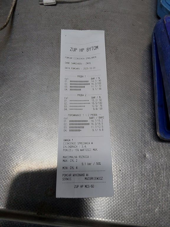

    moim autem jest Skoda Octavia 1.6 mpi z 2006 r., niski przebieg 220 tys. od nowości w jednych rękach. Auto mało użytkowane od 3 lat. Od roku pojawił się problem z odpalaniem (długo kręci) i ok. miesiąc temu doszedł problem z brakiem mocy na benzynie (LPG OK) przez pierwsze 2-3 minuty jazdy. Po odpaleniu i dodaniu gazu nie wkręca się na obroty lub robi to z opóźnieniem.
    Auto poszło na serwis, sprawdzona została kompresja i wyniki to
    1 cyl - 14 bar
    2 cyl - 13,5 bar
    3 cyl - 10 bar
    4 cyl - 8,5 bar
    Problem zatem z kompresją. Dostałem wskazanie na: wymiana silnika lub złomowanie/sprzedanie.
    Auto warte jest mniej niż wyszłaby przekładka, więc nie chcę tego robić.
    Moje pytanie: Czy mogę zrobić coś z poziomu użytkownika, żeby auto pojeździło jeszcze trochę i/lub poprawić ten brak mocy po odpaleniu?
    Auto pokonuje zawrotne 600 km rocznie.
    Dziękuję.

    Sterownik głupieje, bo wypadają zapłony na 4 cylindrze, niedopala mieszanki. Czego byś nie robił, to wszystko na nic, 10,5 bara to granica pewnego zapłonu w cylindrze. A waść masz 9, a nawet ponizej.
