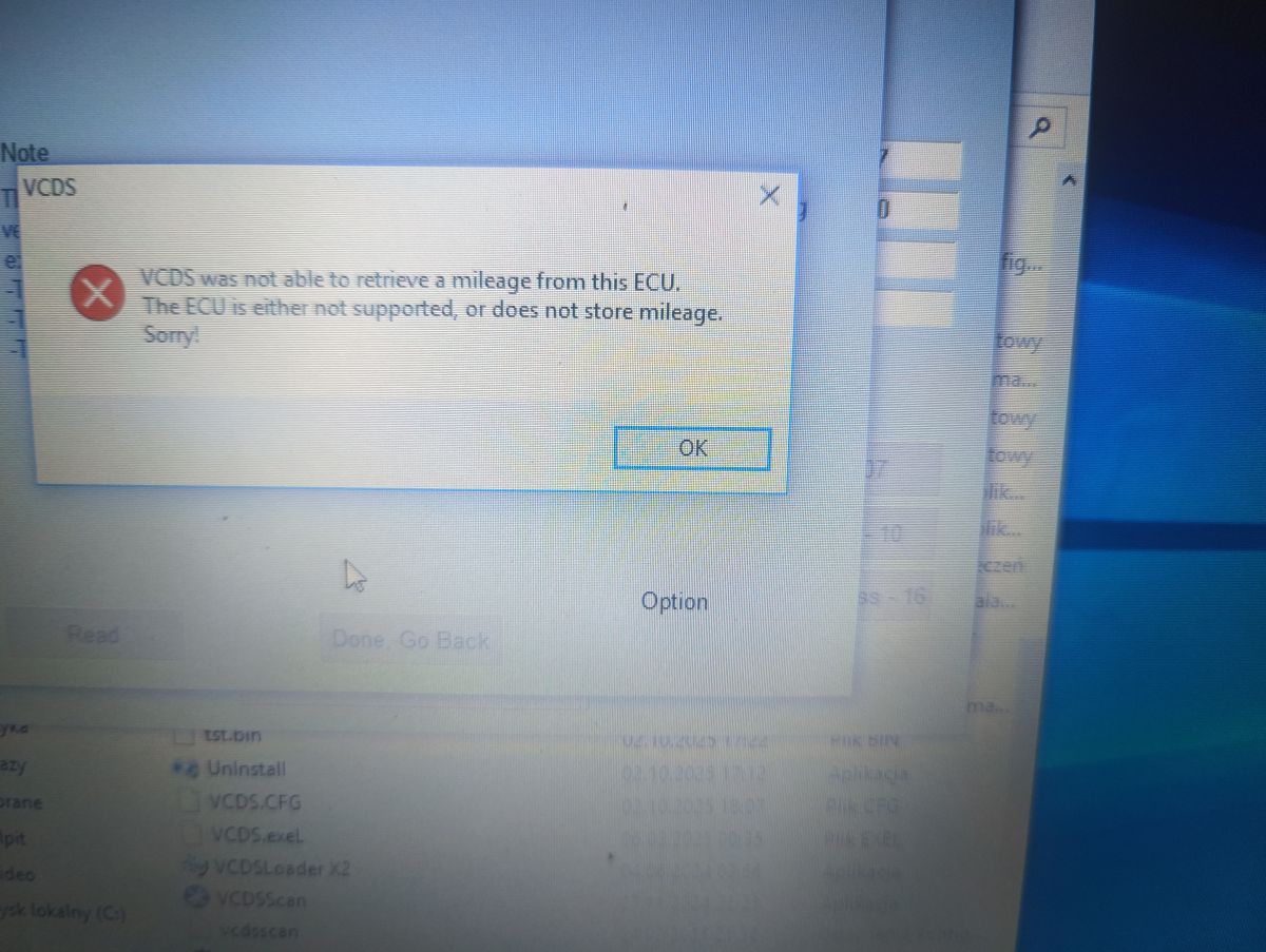

    Witam, dzisiaj chciałam sprawdzić, jaki mam przebieg za pomocą VCDS i wyskakuje mi taki błąd. Może ktoś coś pomoże? Pozdrawiam.
    Samochód to Volkswagen Tiguan gen. 1 (2014 r.).Komunikat VCDS: brak możliwości odczytu przebiegu z ECU
    VCDS to chińczyk

    W sterowniku silnika nie zawsze jest przebieg.

    A czego kolega nie rozumie ?
    Przecież jest napisane w tym błędzie że ECU nie jest obsługiwane.

    Zakup LEGALNEGO interfejsu VCDS zminimalizowałby takie sytuacje. W pojazdach VW przebieg jest zapisywany w licznikach, Ecu i sterownikach skrzyni. Warto mieć też na uwadze że pomiędzy tymi podzespołami w odczycie może być rozbieżność od kilku do kilkudziesięciu km/mil.
    Jaką wersję Ecu tam masz?

    Ecu 5n, bynajmniej tak jest na naklejce.
    Oryginału nie opłaca mi się, bo tylko do tego samochodu potrzebuję.
    Czyli co, nie da się sprawdzić faktycznego przebiegu?

    Hoopieee, to od razu trzeba było napisać tak! Źle się za to zabrałeś. Najlepszy zwykły i legalny kabel KKL. Teraz pozostaje kwestia dobrania odpowiedniego programu w zależności od sterownika (info na naklejce). Może to być: Vag EEPROM Programmer, VAG K+CAN COMMANDER 1.4 albo inne które obsługują Twój sterownik. Wyrażenie - Ecu 5n, nic mi to nie mówi. I tak jak pisałem że pomiędzy tymi podzespołami w odczycie może być rozbieżność od kilku do kilkudziesięciu km/mil.

    Zakup drugiego kabla nic mu nie da tym bardziej jak myśli że znajdzie coś co wskaże na kręcony licznik. Jak się robi to się robi tak że nie ma śladu.

    Piotrekwoj1, różnie z tym bywa. Niektórzy faktycznie robili to całościowo. Ale tu trzeba mieć całe auto przy sobie. Ale często niektórzy robili "korekcję" tylko zegara, na stole. A auto było gdzie indziej. Wtedy każdy podzespół ma inny przebieg.
