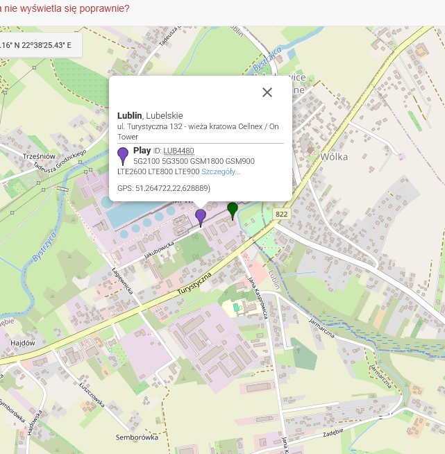

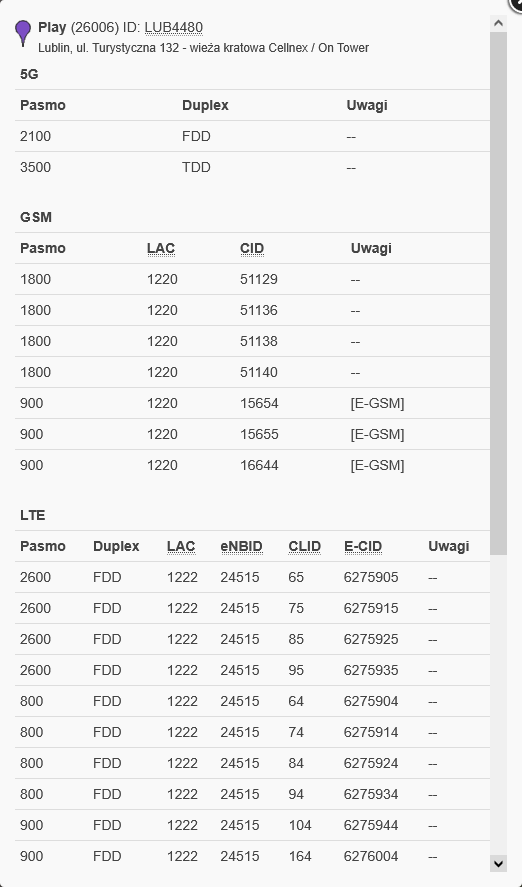

    Mapa z zaznaczoną lokalizacją nadajnika Play 5G przy ul. Turystycznej w Lublinie Zrzut ekranu z informacjami o stacji bazowej Play w Lublinie, ul. Turystyczna 132
    Potrzebuję info, co mam kupić: jaką antenę zewnętrzną, ruter - najchętniej Wi‑Fi - aby wszystko śmigało. Skrętkę umiem zarobić i zacisnąć zaciskarką, ale nie siedzę w tych tematach, aby swobodnie dobrać dla siebie zestaw, jak najkorzystniej wybrać? W Play kupić zestaw gotowca, czy składać we własnym zakresie?

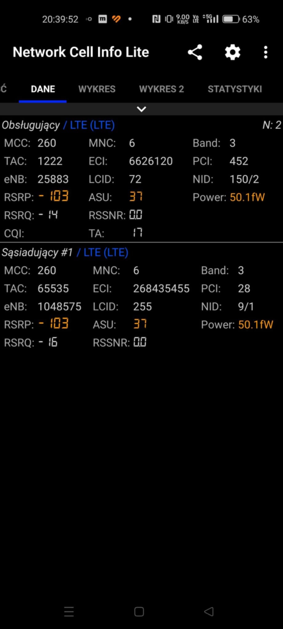

    Kilka zrzutów z tel., niestety Orange u mnie wypada najgorzej — jak sprawdzałem telefonem; najlepiej T‑Mobile, potem Play. A jaki router Wi‑Fi polecasz do modemu ZTE 889? Ofertę Virgin Mobile nie znałem.

    Ale to tylko test Play z 2 sektora na Turystycznej LTE1800+2600 plus N1 czyli pseudo 5G 2100. Sektor na azymut 15 , na kotwicy LTE1800 parametry sygnału dostateczne, speedtestów brak. W jakich warunkach test, jaka to karta Play, T-mobile ma N78 na Metalurgicznej 7 ale to maszt Orange więc jest tam też 5G N78 tego operatora, tak samo na Mełgiewskiej, sektor wzdłuż drogi, do tego oczywiscie komplet pasm LTE. W testach Orange prędkości na N78+LTE powiny być podobne do T-mobile.

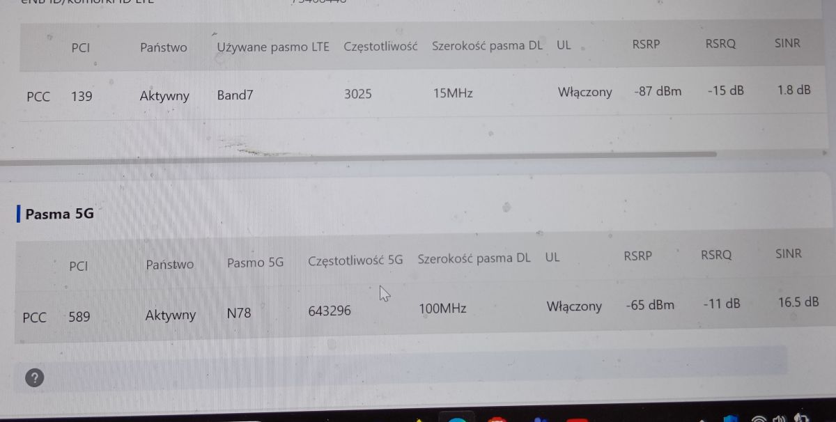

    Dziś udało się fizycznie zamontować modem 889Pro z kartą Orange, wyniki są następujące: 480 Mb/s / 90 Mb/s, opóźnienie 16 ms
    Oczywiście można jeszcze bawić się i ustawiać. Zastanawiam się, jakie pasma i tryby w ustawieniach modemu powinny w moim przypadku pozostać?
    Porównując te wyniki z telefonem, to są znacznie wyższe.

    Małe podsumowanie: antena zamontowana, odbieram dwa pasma LTE i 5G N78 od Orange, prędkości maks. to 560 Mb/s / 120 Mb/s. Wszystko wpięte do routera Deco V50 i takie prędkości osiągam na Wi-Fi, więc tutaj jest OK. Generalnie jestem zadowolony ze sprzętu, muszę jeszcze tylko kupić rozdzielacz switch, ponieważ potrzebuję kilka urządzeń podpiąć kablem. Osiągnąłem wyniki, których się nie spodziewałem, ponieważ prędkości są dla mnie bardzo wysokie i stabilne.

    Zrzut ekranu z parametrami LTE Band 7 i 5G N78 z routera sieci Orange
