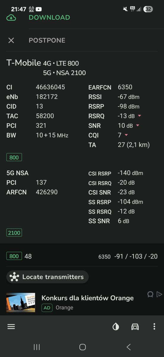

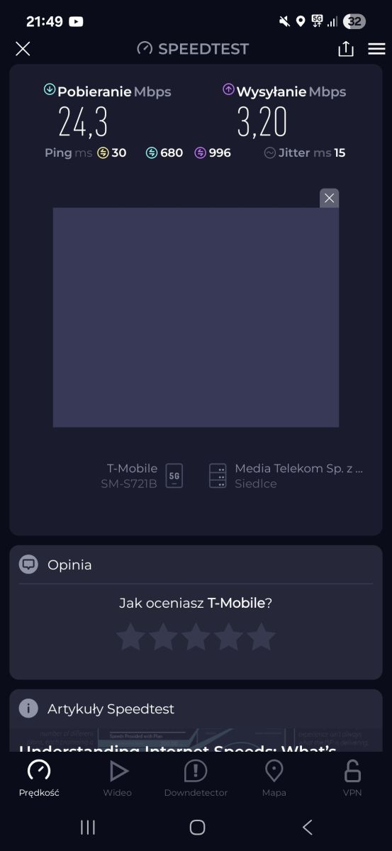

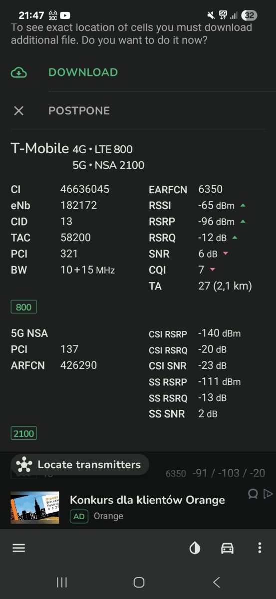

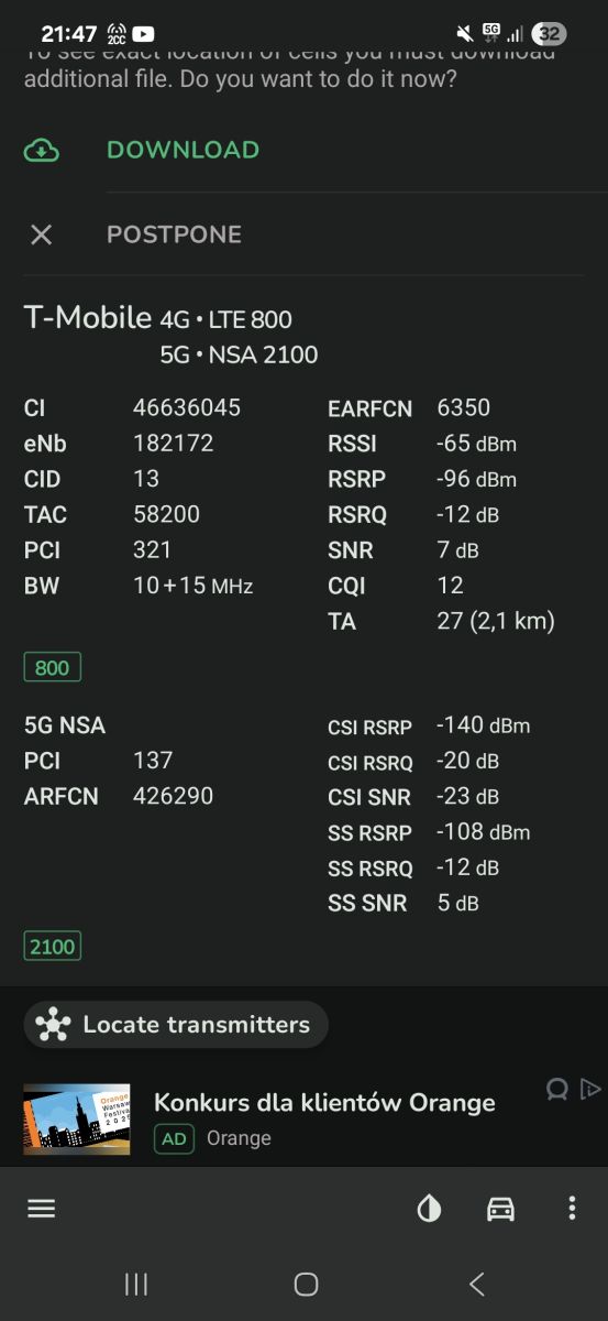

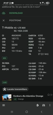

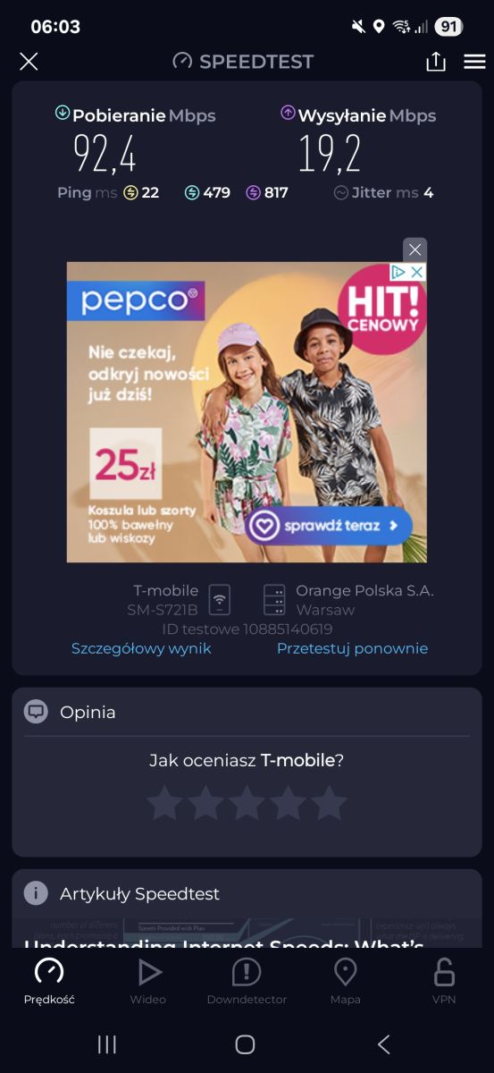

    >>21552141 Przysyłam screeny z apki NetMonster + SpeedTest które miałem.
    Na telefonie jak widać prędkości nie powalają ale na tym domowym o którym wspomniałem wyżej jeżeli zauważyłeś to w godzinach nocnych do popołudnia potrafię wyciągnąć na zazwyczaj LTE 80/90 a czasami 100Mb/s ale to ostatnie rzadko. Mogę dodać też że w dzień prędkości są niższe tak do 40-50Mb/s na tym domowym ale obstawiam że obciążenie po prostu od popołudnia do późnego wieczora.
    Zrzut ekranu z aplikacji NetMonster pokazujący szczegółowe parametry sieci LTE i 5G T-Mobile.
    Zrzut ekranu z aplikacji NetMonster przedstawiający parametry połączenia sieci T-Mobile 4G LTE 800 oraz 5G NSA 2100, w tym siłę sygnału i jakość połączenia.
    Ekran aplikacji NetMonster na telefonie z informacjami o sygnale sieci T-Mobile LTE 800 i 5G NSA 2100.
    Zrzut ekranu z aplikacji Speedtest pokazujący wyniki testu prędkości internetu: pobieranie 24,3 Mbps, wysyłanie 3,20 Mbps, sieć 5G T-Mobile.

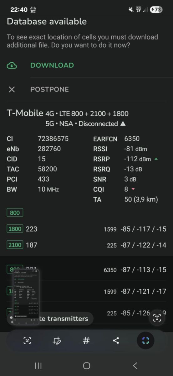

    Zrzut ekranu z aplikacji NetMonster pokazujący parametry LTE i 5G T-Mobile, w tym siłę sygnału i szczegóły połączenia.
    DODAJE jeszcze screen będąc w domu (w środku) tutaj inaczej już pokazuje niż na zewnątrz jak na screenach wyżej.

    Na zewnątrz to BTS NetWorks pozwolenie T-mobile Rososz, telefon łaczy się z pseudo 5G2100 N1 z kotwicą na LTE800, to 3 sektor.
    Na 800MHz sygnał dostateczny, SINR przeciętny. Do tego na 2100MHz słaby i słaby SINR co przekłada się na słabe osiagi na DL i bardzo słabo na UL. Stacja pracuje dla T-mobile na LTE2100+1800+800/900 i ma 5G N1 ale w DSS z LTE2100 co oznacza ze 15MHz na 2100MHz jest dynamicznie dzielone pomiędzy 5G N1a LTE2100 czyli B1.
    Brak nawet pozwolenia na prawdziwe 5G3700 n78. Sektor 3 na azymut 290- stopni czyli wzdłuż linii kolejowej. Masz 1 km do tego BTS-a bo parametry sygnału jak na taki dystans przecietne.
    W domu to BTS Jagodne, 2 sektor z niego i agregacja LTE800+2100+1800, parametry sygnału na LTE800 bardzo słabe a na pasmach pojemnościowych LTE jeszcze gorsze. W sąsiadach takze LTE800 z Rososza na podobnych parametrach sygnału. Drugi sektor z Jagodnego idealnie na południe czyli na azymut 1800.
    Masz B535-232 czyli router z agregacją 2 pasm LTE w QAM64, jak wyglada na nim zakładka Informacja o urządzeniu, jaka masz do niego antenę i na który BTS ustawiona? Korzystasz z aplikacji na Windows np. https://drive.google.com/drive/folders/1K1-S4ygFsS9GNdXmcEy4dQ9smsP8ksL4 do zarządzania pasmami i diagnostyki na HiLink czyli też do B535? Na jakich 2 pasmach LTE masz te osiagi na routerze?
    Najblizszy BTS NetWorks z kompletem 5 pasm LTE w tym z LTE2600 i 5G N1 w Żeliszewie Dużym, ma sektor na pólnoc na Koszewnicę. Ogólnie sądzę ze jesteś w potencjalnym zasiegu z tych 3 stacji bazowych NetWorks.
    BTS Albinów nie ma sektora na domniemaną twoją lokalizację.
    Z innych operatorów Play z Niechnabrza ma LTE2100+1800+800 I 5g2100 N1 w DSS z LTE2600, 3 sektor na Kępę- Oleksin a BTS w Kotuniu ma LTE2600+2100+1800+800 i 5GN1 i 3 sektor na azymut 260 czyli Rososz.
    Jeśli chodzi o działanie 5G N1 to jest to marketingowa wydmuszka będaca reakcją na uruchomienie prawdziwego 5G N41 na TDD 2600MHz kilka lat temu, Plus ma na nie dedykowane pasmo.
    Orange/T-mobile/Play odpowiedzieli uruchomieniem swoich a ponieważ nie posiadali dedykowanego pasma pod 5G to odpalili 5G N1 na 2100MHz na posiadanych zasobach które sa wykorzystywane tez do LTE1800.
    Każdy ma na 2100MHz po 15MHz pasma na FDD i ono jest dynamicznie dzielone pomiędzy 5G a LTE. Jesli klient ma sprzet z 5G i karę z wjazdem do 5G to łaczy się w agregacji 5G2100+LTE1800+800 lub w agregacji LTE2100+1800+800, osiagi w obydwu z reguły sa zblizone ale na telefonie czy routerze pojawia się znaczek 5G i o to chodziło.
    Dopiero aukcja na C-band zmieniła sytuację, od stycznia 2024 ci 3 operatorzy uruchomili prawdziwe 5G na 3.5GHz czyli N78, oczywiście nadal w NSA. Każdy ma dedykowane 100MHz w TDD więc osiagi są po kilkaset Mb/s w agregacji z pasmami LTE.
    W twojej okolicy nie ma pozwoleń na N78, najblizsze to T-mobile na BTS-ie Sinołęka ale nie działa. Stacje z czynnym N78 dopiero w Siedlcach.

    >>21552543 Tak jak wspomniałeś 5G3700 n78 łapie mi dopiero jak jestem w mieście np Siedlcach i nawet te ponad 1000Mb/s wyciąganie. B535 z anteną mam skierowany na Albinów i niżej jeżeli to ci potrzebne dam też screen z speedtesta rano o 6 czyli to o czym pisałem że od późnych godzin do jakoś popołudnia mam jak dla mnie zadowalające prędkości w dzien już gorzej lekko. Za niedługo ogarne te na kompa i ci podeślę resztę.
    Wynik testu prędkości internetu z aplikacji Speedtest, pobieranie 92,4 Mb/s, wysyłanie 19,2 Mb/s, reklama Pepco poniżej.

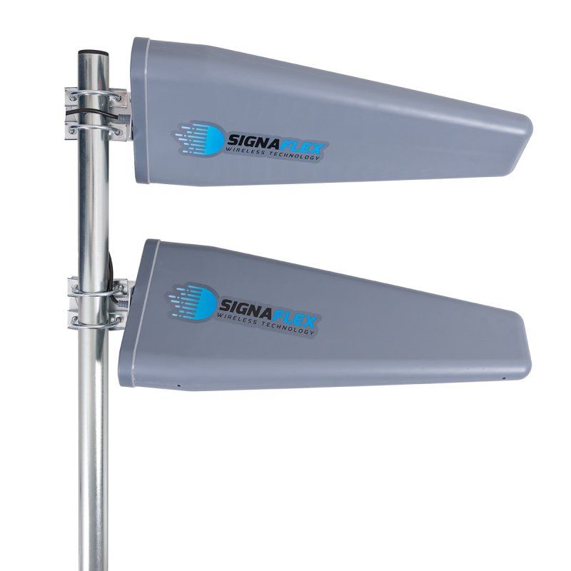

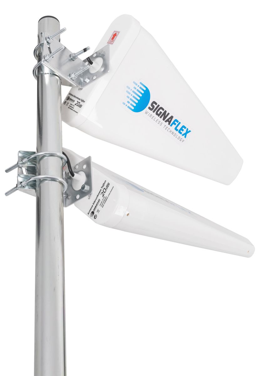

    Dwie szare anteny kierunkowe zamontowane jedna pod drugą na metalowym maszcie.
    Antena wygląda dokładnie tak samo jak ta na zdjęciu (tylko kolory inne białe) i jest tak samo ułożona ale to nie jest ta firma i nie podam ci niestety marki bo nie ma na niej żadnych napisów + już chyba nie mam od niej papierów więc nie podam dokładnej specyfikacji chyba że znajdę papiery ale to nie na szybko. Została kupiona dawno temu minimum z 5 lat temu więc tym bardziej papierków może od niej nie być.
  • #21 21552692
    matek451
    Posty: 31184
    Pomógł: 4340
    Ocena: 5779
    To anteny LOG-PERIOD, szerokopasmowe. Te na zdjęciu to elektrosmieci z Signaflex ale są też TRANS-DATA czy z Telkobu
    wykonane solidnie , białe. Tego typu anteny pracują w zakresie 700-2600MHz choć są tez ponoć takie z pasmem do 3700MHz, Mnp. jak te szajsowate z Dipola https://www.dipol.com.pl/antena_atk-log_alp_l...m_przewodu_wtyk_sma_800-3000_mhz_A7054_10.htm.
    Zysk anten największy na 700-900MHz, z reguły około 9 -10dBi spadajacy wraz ze wzrostem częstotliwości.
    Anteny mało kierunkowe o szerokich katach promieniowania w płaszczyznach pionowej i poziomej. Do nich standardowe kable H155 o średniej tłumienności 0.4-0,6 dB/m w zależności od częstotliwości.
    Przy kablach 10 m ze złaczami na czysto anteny mają około 2-5dBi zysku.
    Ja anten szerokopasmowych z reguły nie polecam, nalepsze prędkości dają z reguły pasma pojemnościowe LTE2600/2100/1800 więc antena powinna być mocno kierunkowa o wąskim kacie promieniowania i duzym zysku na 1800-2100/2600MHz.
    Pasma zasiegowe LTE800/900 z reguły są mocno obciązone , to LTE800 w T-mobile/Orange działa na 10MHz i ma duży zasieg. LTE900 tych operatorów to nędzne 5MHz wiec z załozenia wolne podobnie jak LTE900 Plusa czy LTE800 Play też o szerokości 5MHz.
    W wiekszości lokalizacji nie ma sensu wzmacnianie pasm LTE800/900 i stosowanie anten który największy zysk mają w zakresie 800-900MHz jak LOG-PERIOD.
