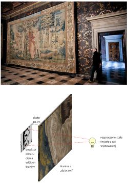

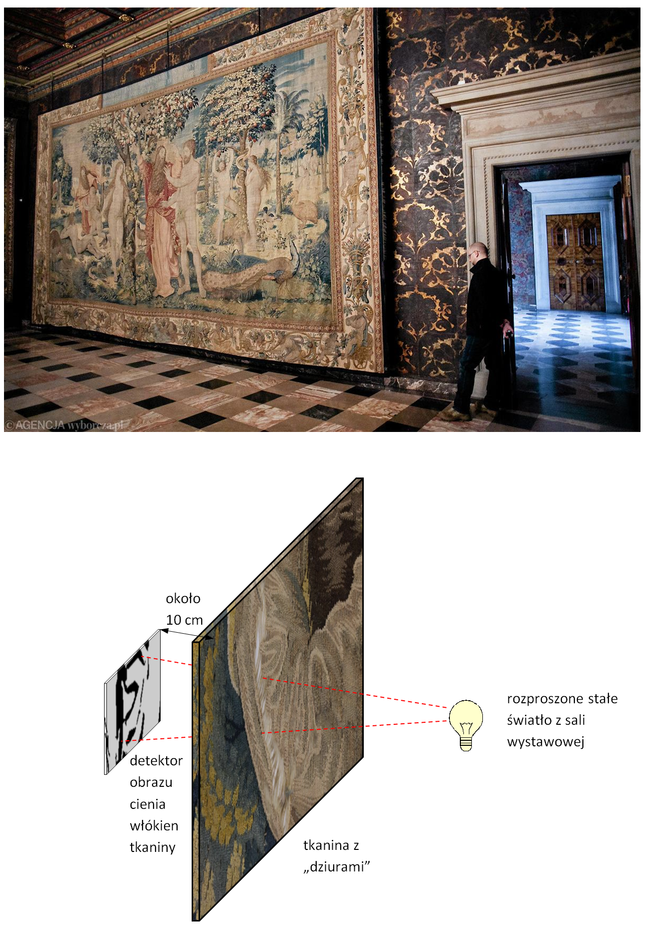

    mam wyzwanie pomiarowe i chciałem zapytać Was o poradę.
    Chciałbym w długim okresie (roku) monitorować ruch tkaniny (arrasu) w muzeum. Chodzi o to, by jakoś obserwować ruch cienia włókien tkaniny rzucanego na detektor znajdujący się pomiędzy ścianą a wiszącą tkaniną. Między wiszącą tkaniną a ścianą jest około 10 cm.
    Pomysł detektora polega na czymś analogicznym do matrycy do obrazowania w prześwietleniu RTG, przy czym rolę promieni X w tym przypadku ma pełnić światło widzialne, które, częściowo przechodząc przez "dziurawą" tkaninę, powinno tworzyć cień włókien tkaniny.
    Poniżej przesyłam schemat pomysłu takiego pomiaru.
    Arras w sali muzealnej oraz schemat detekcji cienia włókien tkaniny
    Pytanie szczegółowe do Was jest takie, czy przychodzi Wam może do głowy jakiś "detektor" - nie wiem, może jakaś matryca złożona z fotodiod (nawet niezbyt dużej zdolności rozdzielczej), który byłby w stanie robić "zdjęcie" np. raz na 2 godziny tak, żeby później móc analizować takie "poklatkowe" zdjęcia w celu odtworzenia ruchu.
    Będę wdzięczny za jakiekolwiek sugestie.
    Z góry dziękuję i pozdrawiam, marcin
    AI: Czy mógłbyś doprecyzować, jakie są warunki oświetleniowe w miejscu pomiaru? Chodzi mi o to, czy światło jest naturalne, sztuczne, czy jest stabilne w czasie, z jakiego kierunku pada oraz jaka jest jego intensywność.
    Jest to światło sztuczne, raczej stabilne w czasie, rozproszone z wielu kierunków, o intensywności około 70-120 lx.
    AI: Jakie są wymiary tkaniny, którą chcesz monitorować, oraz jakiej wielkości obszar powinien obejmować detektor?
    Tkanina jest duża (kilka metrów kwadratowych), ale detektor może być znacznie mniejszy, np. 10x10 cm lub 20x20 cm

    strojeckim napisał:
    ... przy czym rolę promieni X w tym przypadku ma pełnić światło widzialne, które częściowo przechodząc przez "dziurawą" tkaninę powinno tworzyć cień włókien tkaniny
    Rozproszone światło nie będzie tworzyć kontrastowego cienia. Na jeden punkt detektora będzie padać światło z różnych kierunków przez różne otwory splotu, dlatego to nie zadziała.
    Poczytaj jak działa Camera Obscura.
    Kontrastowy cień może pochodzić tylko ze źródła punktowego o małej powierzchni. Czyli musisz mieć specjalne źródło światła i musi być mocniejsze od światła rozproszonego w pomieszczeniu.

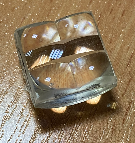

    Full HD a 8K czy inne profesjonalstwo to różnica. Lepsza jednak matryca 9 lub 16 całkiem badziewnych kamerek.
    Lub jedna, powiedzmy że Full HD, ale z odpowiednią optyką (soczewka lub lustro rozbijające obraz na kilkanaście wycinków z różnych punktów.
    Nietypowe optyki istnieją
    Kostka z przezroczystego materiału z wieloma wypukłymi lustrami na drewnianym tle
    ale są drogie.

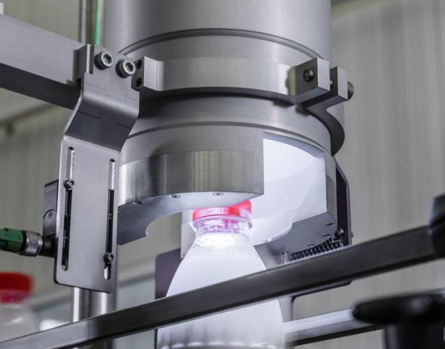

    Lustra dedykowane do zastosowań są częstsze:
    Lustro inspekcyjne analizujące zakrętkę butelki z różnych stron i od spodu
    Tu lustro do obserwowania zakrętki z każdej strony i od spodu jedną kamerką.

    Ten arras na zdjęciu ma wysokość ze 4m, i szerokość może nawet 10m - jeśli obserwować go całego jedną kamerą, to powinna być w odległości 10-12m - oj, niełatwo będzie o dobre obiektywy o średnicach z 10 cm.
    Czy ten arras jest w pomieszczeniu udostępnianym zwiedzającym? Jeśli tak, to podczas zwiedzania będzie poruszany przez ruch powietrza.

    jeżeli mamy być dokładni, to obraz będzie oprócz zmian, jakie wskazałeś, także płynął grawitacyjnie w dół. Nie znam warunków na sali, ale widziałem przypadki "zaskoczenia", kiedy to kształt obrazu był inny od oczekiwanego, a to za sprawą słońca ogrzewającego jeden z rogów. Jest sporo czynników, jakie powinieneś uwzględnić.
    Rozważ:
    - jeden sensor o dość dużym FOV, mogący monitorować cały obraz za jednym skanem, wada może być nieco za mała rozdzielczość dla całego obiektu, przypomnij rozmiary.
    - kilka małych/dokładnych sensorów rozmieszczonych, a nawet demontowalnych, jeżeli będą punkty odniesienia, rozmieszczonych w krytycznych miejscach.
    Pomiar w dwóch kierunkach, jak najbardziej, przecież jako wynik dostajesz profil 2D lub 3D, więc masz przesunięcia w dowolnym kierunku.
