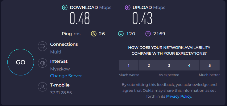

  • #10 21719434
    nie_wiem_jak
    Poziom 3  
    Posty: 10
    >>21719415 >>21719415
    • Drastyczny spadek prędkości internetu przez Ethernet – pobieranie max 300 kB/s, co robić? wynik speedtest.png (50.87 KB) Musisz być zalogowany, aby pobrać ten załącznik.
  • #11 21719437
    nie_wiem_jak
    Poziom 3  
    Posty: 10
    >>21719434 Taki mam wynik.

    To co innego, to wyglada na lejek 0,5Mb/s po wyczerpaniu pakietu internetowego. Co to za karta i oferta T-mobile ? Jakie prędkości mialeś wczesniej ? W jakiej lokalizacji korzystasz z T-mobile, pokaż zakładkę Ustawienia zaawansowane-Pozostałe-Informacja o sieci na MF289F po zalogowaniu się na niego na adres 192.168.0.1

    To router z T-mobile więc z wykastrowanym softem, pokaż chociaż zakladkę Informacja o urzadzeniu. Jeśli było 120Mb/s to ewidentnie to lejek po wyczerpaniu pakietu internetowego.

    Prosta sprawa. Przyczyny mogą być dwie. Obie to "karne" działania TM wobec Ciebie:
    - wyczerpałeś pakiet danych
    - masz nieopłacone rachunki.

    Okazało się, że operator nałożył mi tzw. "lejek" na przepływ internetu. Wystarczyło zapłacić rachunki
