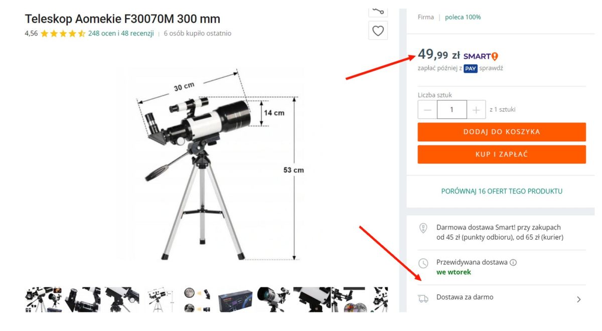

    Najtańszy teleskop 300mm znalazłem poniżej 50zł. Oczywiście nie jest to sprzęt wysokich lotów, ale plastikowa zabawka. Jednak na początek i do amatorskich obserwacji Księżyca, ten sprzet nadaje się zdecydowanie bardziej niż plastikowa lornetka. Zresztą oceń proszę sam co będzie lepsze:
    Teleskop Aomekie F30070M na statywie z oznaczonymi wymiarami
    To propozycje nowe. Ale wśród używanych, za około 50zł da się już kupić astronomiczny refraktor 25×60 ze statywem i filtrem księżycowym. Od około 80zł, znajdziesz nieco lepszy optycznie teleskop soczewkowy Bresser Optik 60 (ogniskowa 700mm). W okolicach stówki masz choćby Seben 900-60, czy też Levenhuk Blitz (ze statywem trzeba dołożyć jeszcze 50zł). I tak dalej... A tylko jeden portal, przeglądnięty bardzo pobieżnie. Zapewniam, że tani i dobry sprzęt z drugiej ręki można zdobyć dosłownie za grosze także na stronach klubów, hobbystów i pasjonatów albo przeglądając ogłoszenia lokalne. Mój znajomy dostał swój pierwszy teleskop po prostu w prezencie od bardziej doświadczonego kolegi.

    Ten teleskop Aomekie jest na Allegro w tej cenie (ze zwrotu - fabrycznie nowy kosztuje 100zł), ale wbrew temu, co pokazuje rysunek, on ma obiektyw 7cm, nie 14, choć i to łapie 2x więcej światła, niż obiektyw 50mm (a takie są w lornetkach po 60zł), a większy obiektyw, to już cena prawie 200zł za powystawowy; ma swój statyw, do lornetki trzeba by kupić osobno i pewnie niełatwo znaleźć taki, który pozwalałby spojrzeć prawie w zenit. Ale jest co do niego sporo narzekań: tandetna, chwiejna konstrukcja, szukacz celuje nie tam, gdzie główny teleskop...

    Wiem, że ma wiele wad. Ale w kazdym przypadku będzie lepszym rozwiązaniem od proponowanych tanich lornetek. Chociażby ze względu na znacznie większą światłosiłę obiektywu. A czepianie się chwiljnej konstrukcji jest co najmniej kuriozalne przy porównywaniu z... plastikową lornetką za kilkadziesiąt złotych. Poza tym wskazałem kilka innych propozycji. I to pobieżnie. Ale uwierz mi, że mając nawet 100zł da się kupić sprzęt wystraczający do amatorskiej obserwacji Księżyca. I będą to bezdyskusyjnie lepsze propozycje od tandetnej lornetki.
