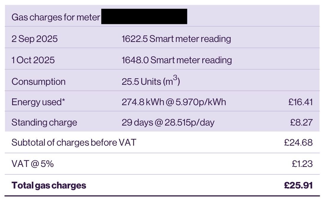

    Musisz poznać wartość opałową mieszanki gazowej, najlepiej od sprzedawcy. Jak poda w dżulach to trzeba je przeliczyć sobie na watosekundy (no, tutaj to liczenia nie ma, bo dżul to watosekunda) a te na kWh i gotowe.
    Taka ciekawostka, ale ja płacąc za gaz mam na fakturze opłatę za kWh a nie za objętość gazu.
    Fragment faktury za gaz pokazujący zużycie w m³ oraz koszty w kWh i GBP

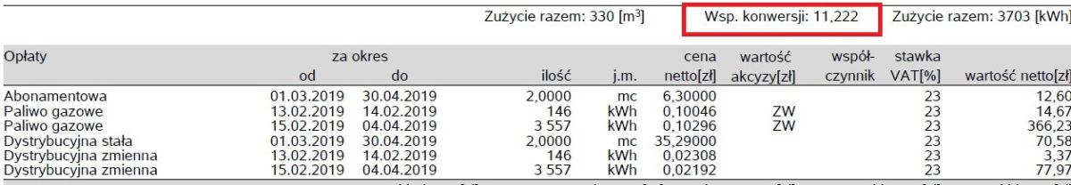

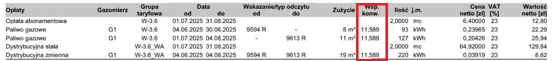

    Ale jest podany przelicznik m³ na kWh który jest zmienny i wynosi ostatnio 11,589 kWh/m³. Jest powoli ale systematycznie rosnący. Podobno zależy od jakości energetycznej gazu która zapewne rośnie.
    Tabela opłat za gaz z 2025 roku z zaznaczonym współczynnikiem konwersji 11,589 kWh/m³
    W 2019 roku ten współczynnik wynosił 11,222.
    Tabela z rachunku za gaz z 2019 roku z zaznaczonym współczynnikiem konwersji 11,222
    Warto tez porównać cenę 1 kWh gazowego w 2019 i 2025 roku. 0,10 (zw z VAT) do 0,23 + (23% VAT) zł za 1 kWh.

    U mnie jest tak:
    * Your energy usage is calculated from your gas consumption using a standard
    industry formula:
    Unit consumed (cubic metres)
    × Volume correction (for temperature & pressure)
    × Calorific value (energy in each m3 of gas)
    ÷ 3.6 (convert from joules)
    For you:
    25.5 × 1.02264 × 38.0† ÷ 3.6 = 274.8
    †Average calorific value shown to one decimal place
    Czyli mam współczynnik 10.79. Widać, że gaz z morza północnego jest chyba ciut mniej kaloryczny od polskiego.
    I ten współczynnik jest stały.
    Chyba, że ruski gaz z 2019 był inny niż masz teraz, a ile się nie mylę gaz do Europy chyba statkami dowożą.

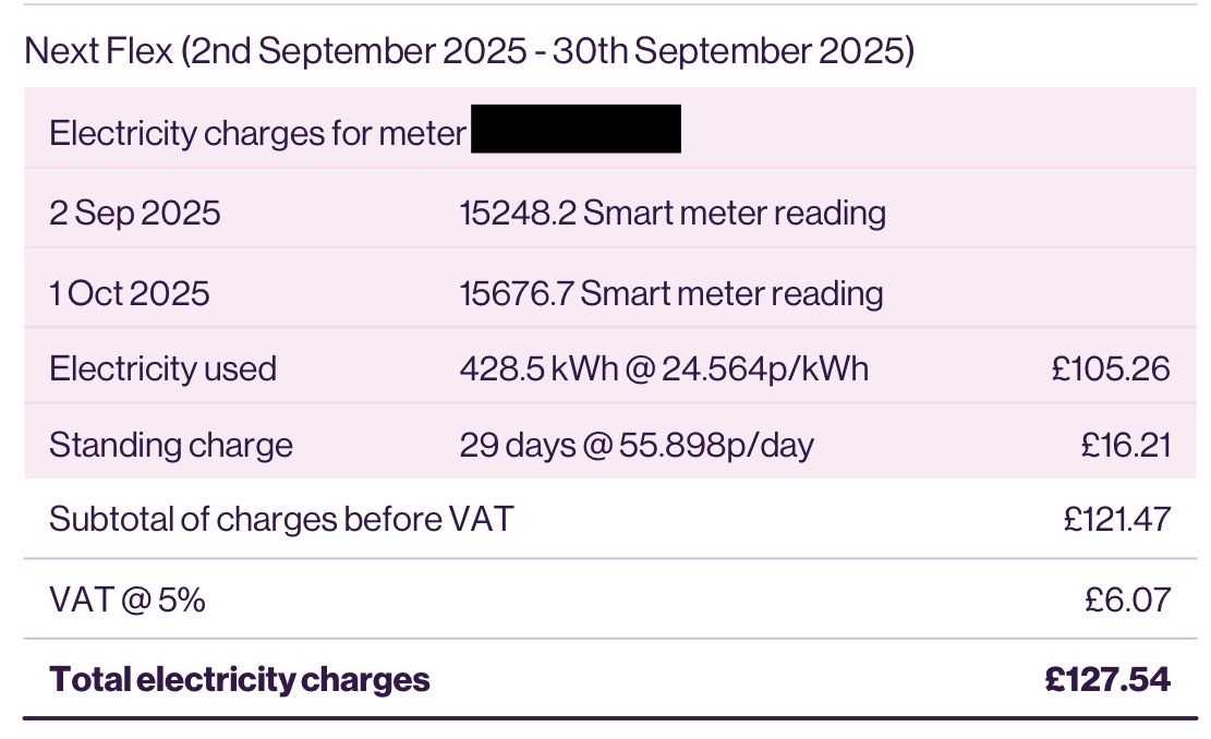

    Jestem zaskoczony ceną gazu w Polsce. Po dowaleniu VAT (u mnie 5% u Ciebie 23%) wychodzi na to samo. I mam mniejszą opłatę stałą - tylko złoty piędziesiat w przeliczeniu.
    Wklej proszę jeszcze zestawienie za prąd - jestem ciekawy porównania.
    To są stawki dla gospodarstw domowych, czy tak?
    Faktura za prąd z września 2025: 428,5 kWh, łączna kwota £127,54 z VAT 5%
    Prądu mi idzie, bo się dwa auta na baterie pasą z mojego licznika.

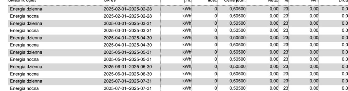

    Tabela z danymi o zużyciu energii dziennej i nocnej w miesiącach 2025 roku

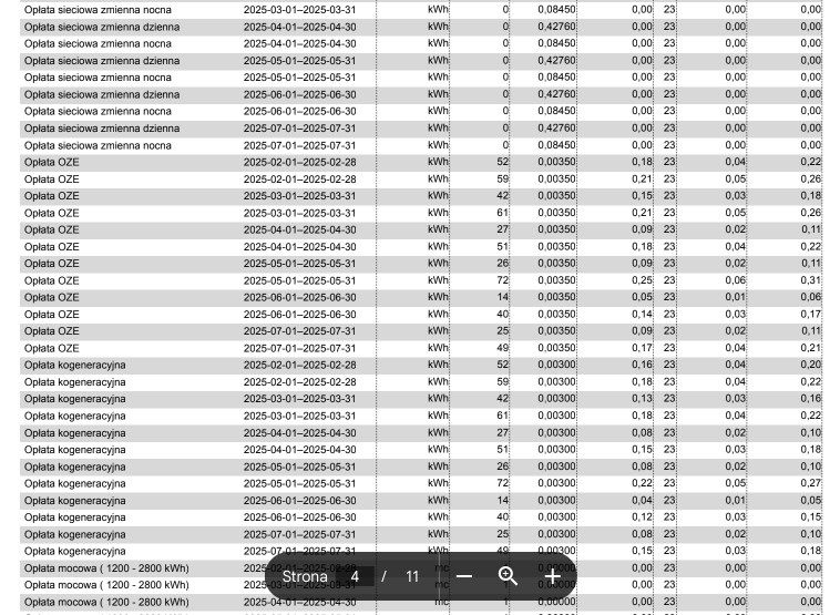

    Tabela opłat za energię elektryczną dla gospodarstw domowych w 2025 roku

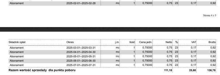

    Tabela opłat abonamentowych za okresy miesięczne z podsumowaniem wartości sprzedaży
