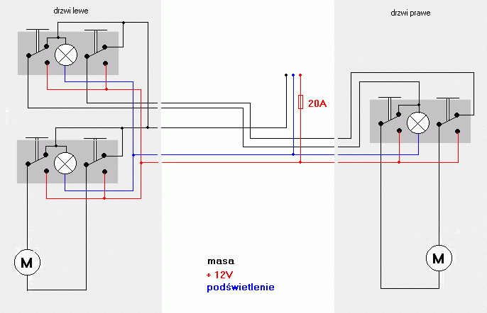

    Moim zdaniem jeżeli w samochodzie nie było elektrycznych szyb (tzw. golas) to najprościej, najłatwiej i najtaniej będzie zrobić własną instalację i wysterować silniczki bezpośrednio za pomocą silnoprądowych przełączników. W internecie jest mnóstwo schematów takich rozwiązań. Niema co się przejmować opinią że to "rzeżba". Ważne aby wszystko poprawnie działało.
    Jeżeli jest zacięcie do majsterkowania podaję przykład elektrycznych szyb w Octavii 1 (kompletny golas z 2000 roku).
    https://www.elektroda.pl/rtvforum/topic1671928.html#8097059
    To rozwiązanie pod względem funkcji nie ustępuje fabrycznemu, świetnie działa już ponad 15 lat. Nie potrzebne żadne wstępne ustawianie, np. po odłączeniu akumulatora.

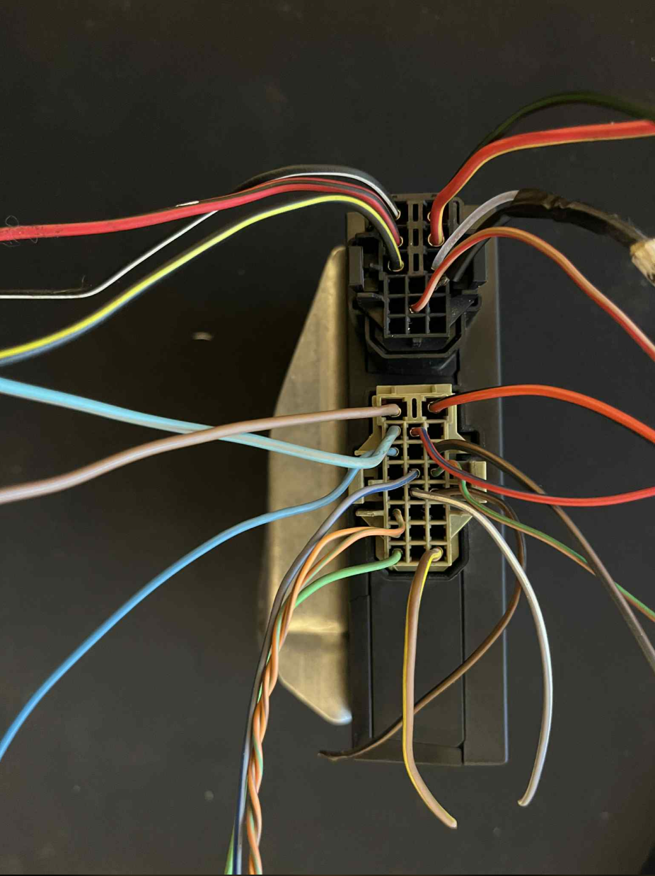

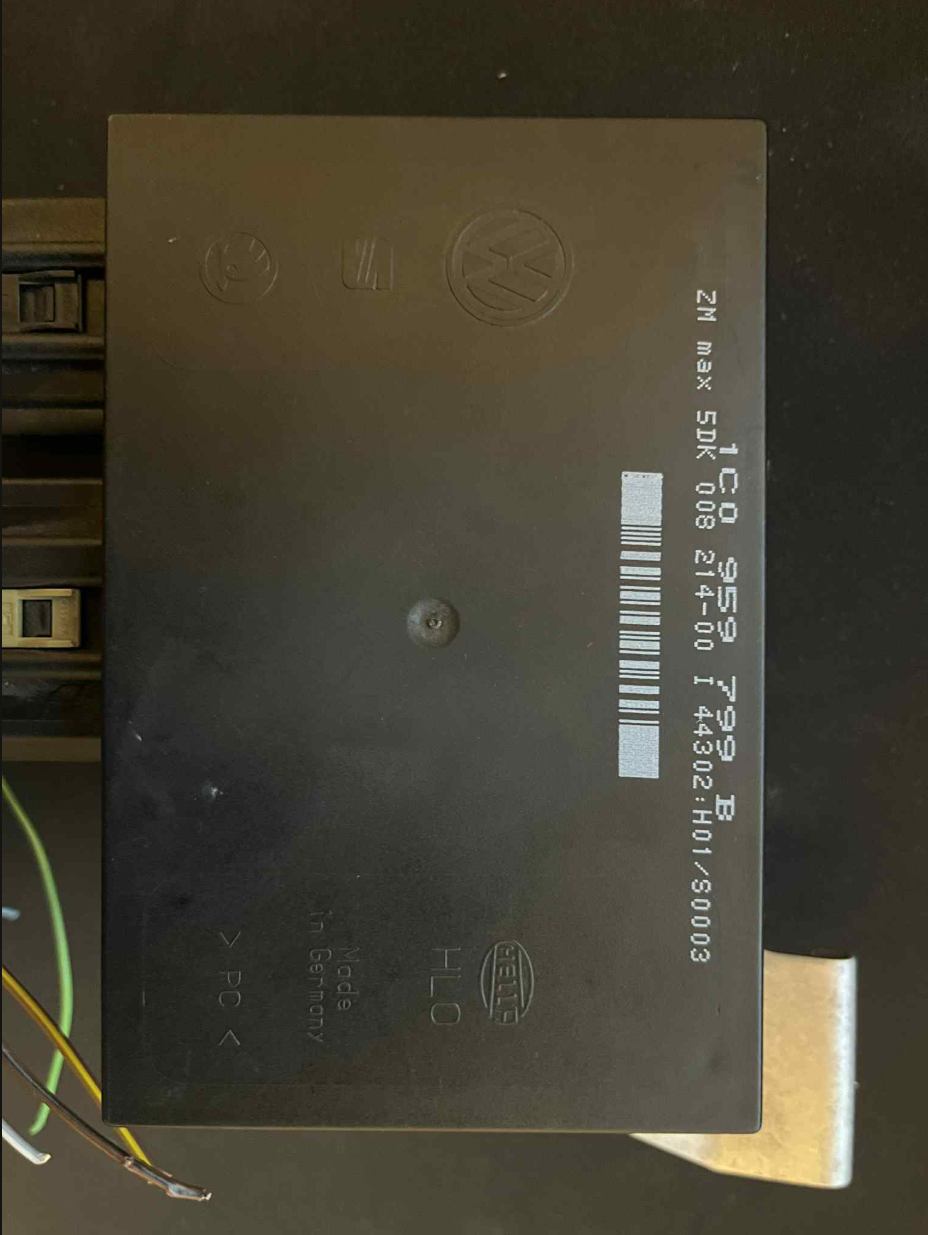

    Dobra ogarnąłem wczoraj 2 moduły komfortu, 1C0 959 799 oraz 1C0 959 799 B, niestety nie mam żadnych schematów podłączeniowych, dużo przewodów z mojej wiązki wygląda podobnie, lecz nie mam pewności gdzie mam podać mu zasilanie
  • #19 21729263
    kalig
    Posty: 102
    Ocena: 13
    w moim przypadku moduł 1C0 959 799 b posiada czarną i brązową wtyczkę ten drugi bez B posiada 1 wtyczkę brązową
    Dodaje tutaj załączniki od tego modułu

    Zauważyłem że popełniłem błąd przy zakupie części, wybrałem siłowniki 1j1 do nowszego modułu (1C0) który nie komunikuje się z tymi siłownikami, pozostaje mi najwyraźniej wymiana tych siłowników.

    Dla tego zaproponowałem w moim linku zrobienie własnej instalacji od podstaw. Taka instalacja z wykorzystaniem "silnoprądowych" przełączników będzie dużo prostsza, ale wymaga trochę własnej inwencji. No i trzeba się pozbyć strachu przed własnym działaniem.
    Tu kolejny przykład dla samochodu dwudrzwiowego:
    Schemat elektryczny instalacji szyb elektrycznych w samochodzie dwudrzwiowym
    Dla samochodu o czterech drzwiach będzie podobnie

    Chciałbym raczej zostawić OEM wygląd, skoro posiadam już wszystkie tapicerki z guzikami wraz z siłownikami wiązką i modułem pozostaje mi wymienić licznik na taki który będzie po 2001r (immo3). Jest o tym wspomniane przez "QTO" na stronie 50 z podlinkowanego powyżej forum.
    Z kwestii czasu popełniłem błąd nie przykuwając uwagi do oznaczeń siłowników i modułu komfortu co przekłada mi się na konieczność wymiany zegarów. Jakąś bardzo mi to nie przeszkadza bo moje zegary obecnie i tak za mocno nie świecą a immobilizer dawno mam już wyłączony w komputerze.
    Z tego co zrozumiałem z tego forum to żeby moduł wstał muszę do zegarów z immo3 podłączyć CAN high(pin 6 pomarańczowo-brązowy) i CAN low (pin 9 pomarańczowo-zielony) do zielonej wtyczki w zegarach (pin 19 i 20 w zależności od zegarów) i dzięki temu moduł powinien wstać bo będzie dostawał sygnał zapłonu od zegarów. Jeżeli gdzieś się mylę to proszę mnie poprawić ale wydaje mi się że dobrze to rozumiem. Będę dawał znać w razie czego o postępach.

    Minęło kilka dni i przysiadłem na chwilę do tego samochodu, udało mi się uruchomić ten moduł, włącza się (po przekręceniu kluczyka pojawiło mi się charakterystyczne piknięcie) i działa mi także sterowanie lusterkiem (puki co sprawdziłem tylko kierowcy). Jutro zabiorę się za podłączanie wszystkich szyb i poprowadzeniu wiązki wraz z polutowaniem przewodów na przedłużkę. Po podłączeniu reszty szyb i 2 lusteka opiszę jak to postanowiłem pospinać i tutaj załączę, puki co jestem już raczej pozytywnej myśli i mam nadzieję że w końcu to ogarnę.
