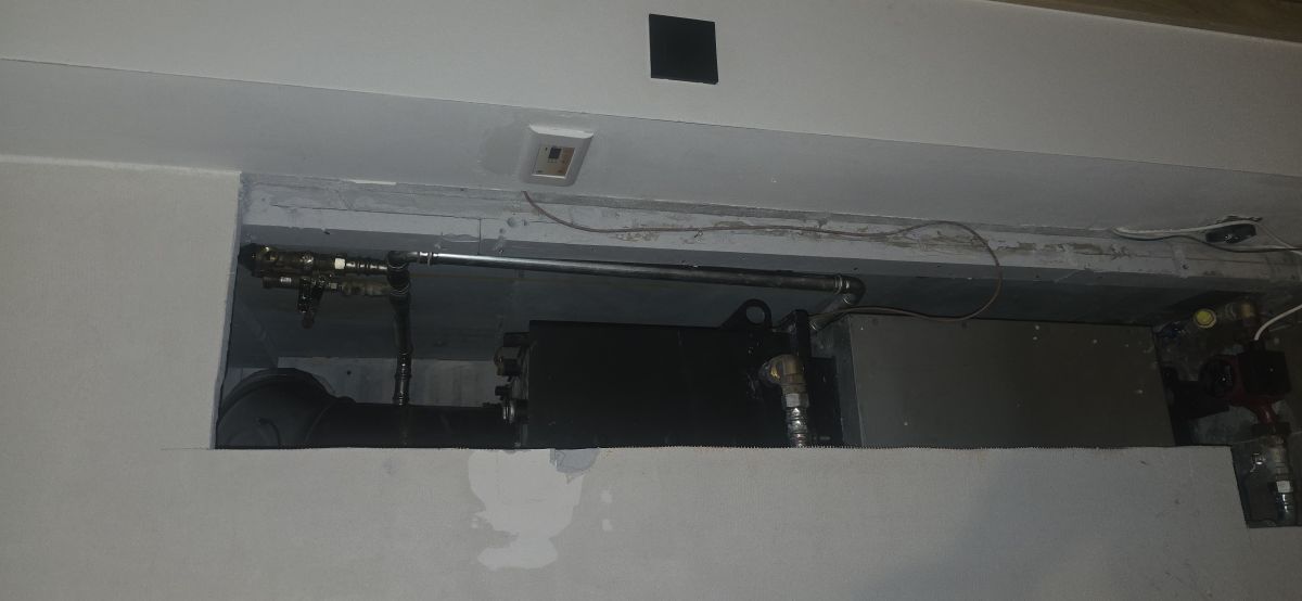

    Witam serdecznie wszystkich. Mam pewien problem, a raczej dobrzy, starsi ludzie. Mają kominek z płaszczem wodnym i jest obudowany. Wczoraj napalili w nim pierwszy raz i zaczęła lecieć woda. Po zdjęciu jednego boku okazało się, że hydraulik włożył zwykły zawór bezpieczeństwa plus zwykłe zawory zamykające z gumami na rączkach. Wszystkie plastiki stopione. I zawory nie trzymają. To starsi ludzie, którzy bardzo długo odkładali kasę na to i teraz hydraulik nie odbiera, zero kontaktu, a na innego ich nie stać. Ogólnie układ działa w systemie otwartym. Na jakie wymienić zawory i ten bezpieczeństwa? I czy odpowietrznik musi być zaraz przy kominku czy wystarczy, że jest na rozdzielaczu od podłogówki?

    dragan782 napisał:
    Ogólnie układ działa w systemie otwartym . Na jakie wymienić zawory i ten bezpieczenstwa ?
    W układzie otwartym zawór bezpieczeństwa nie ma sensu bo ciśnienie zależy od wysokości zawieszenia naczynia wzbiorczego.
    Dodatkowo zwykłe zawory powinny wytrzymać 100°C czyli temperaturę wrzenia wody. Jak było więcej to jednak nie jest układ otwarty i szczęście, że nic nie rozerwało.
    Jakieś zdjęcia układu? Gdzie jest naczynie wzbiorcze? Czy jest/była wodą w układzie?
    Naczynie wzbiorcze powinno być połączone z kominkiem beż zaworów po drodze aby ktoś ich nie zamykał. Czy tak jest?
    Hydraulik powinien wykonać próbne rozpalenie i poinstruować jak używać instalacji. To nie użytkownik powinien dokonywać pierwszego rozpalenia.

    Tam nie ma naczynia przy kominku. Podobno na poddaszu jest zamontowane. Tak była woda. Wydaje mi się, że wszystko roztopiło się, bo rury kominka, bo na tej wysokości wszystko robione. Zaraz dam zdjęcie

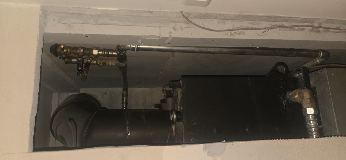

    >>21729792 Widok instalacji grzewczej z rurami, zaworami i przewodami elektrycznymi w ścianieInstalacja hydrauliczna z rurami i zaworami w zabudowanym wnęce pod sufitem

    Wygląda iż plastyki załatwiła rura. Umieszczenie niezbyt szczęśliwe i brak izolacji termicznej.

    Tak mi się wydaje, że to było problemem uszkodzenia tego. I teraz zastanawiam się czy wywalić wszystko i wkładać nowe, czy to w tym miejscu jest zbędne?

    Jeżeli układ jest otwarty i nie ma możliwości odcięcia kominka zaworami to zawór bezpieczeństwa jest zbędny. Jeżeli zawory odcinają piec to musi być. Zawory są potrzebne jeżeli masz mieć możliwość odcięcia pieca bez spuszczania wody z układu. Przy tej instalacji wody nie powinno być dużo więc można ich nie stosować, Założone są dla wygody przy wymianie pieca.
    Dokładnie, szczególnie że cały fragment ułożony tuż koło rury wylotowej, która silnie się rozgrzewa. Wystarczyłaby dobra izolacja glikokrzemianowa, otuliny izolacyjne (np. K-Rock, Paroc, itp.) czy maty wełniane mineralne.

    Nie widać wszystkiego na zdjęciu, ale chyba ta rura z zaworem bezpieczeństwa i odpowietrzającym, wychodzi po drugiej stronie od góry z płaszcza kominka, a po tej stronie widać, że schodzi do dołu poniżej kominka.
    Jeśli rzeczywiście tak jest, to jest to bardzo poważny błąd, i w przypadku zagotowania para nie ma możliwości odpłynąć, tylko będzie wypierać wodę z kominka.
    Co do stopionej główki zaworu bezpieczeństwa oraz tworzywowych nakładek na rączki zaworów, to widać, że nie stopiły się nie od temperatury wody w układzie, tylko od ciepła (promieniowania) z rury spalinowej. Szczególnie widać to na rączkach zaworów.
    Zawór bezpieczeństwa jest odcinany zaworem odcinającym. Bez względu na to, czy jest to układ otwarty czy zamknięty, to jeśli jest zastosowany zawór bezpieczeństwa, to nie wolno stosować pomiędzy nim a chronionym urządzeniem żadnych zaworów odcinających ani innego osprzętu, który mógłby utrudniać lub blokować przepływ wody.
    Widać też, że kominek ma chyba wężownicę schładzającą (widać króćce), ale oczywiście niepodłączoną, bo po co.
    Nie wiemy jak jest dalej wykonana instalacja, i jak wpięte to naczynie wzbiorcze przelewowe, które podobno jest.
    Ogólnie na podstawie tylko tego co widać na tych dwóch zdjęciach, to jest wykonane źle i niebezpiecznie.
    Dobrze, że to tylko tak się skończyło, bo mogło być dużo gorzej.

    Nawet jeżeli tam faktycznie jest naczynie wzbiorcze na poddaszu to ten układ nigdy nie będzie działał prawidłowo.
    Warunkiem prawidłowego podłączenia naczynia wzbiorczego jest, aby rura/rury wznośna i bezpieczeństwa od kominka do naczynia były prowadzone bez zasyfonowań o czym już wspomniał kolega Rysio4001
    Kominek ma albo wężownicę schładzającą, albo też wężownicę umożliwiającą podłączenie tego kominka do układu zamkniętego i tu bardziej bym obstawiał tę drugą opcję.
    Wtedy podłączenie takiego kominka wykonuje się w taki sposób, że sam kominek pracuje w układzie otwartym z naczyniem umieszczonym tuż ponad kominkiem, a instalacja CO w układzie zamkniętym podłączona jest do tejże wężownicy.
    Ale tutaj trzeba by było mieć informację o modelu tego kominka, aby stwierdzić jednoznacznie.
    Rura spalinowa ponadto powinna być termicznie odizolowana od przestrzeni w której znajduje się armatura hydrauliczna.
    Ponadto zastosowanie rurek stalowych zaprasowywanych jest średnim pomysłem w tym układzie, gdzie łatwo o zagotowanie i wygotowanie wody, ponieważ złączki są uszczelniane oringami z EPDM, które nie wytrzymują tak wysokich temperatur jaki się pojawią przy zagotowaniu kominka. Instalacja ta bedzie szczelna do pierwszego, mocniejszego zagotowania kominka.

    Takie uwagi - zabudowa kominka powinna być wentylowana - kratki wlotowe na dole i wylotowe na górze. Zobacz rysunek 13 instrukcji plus opis wielkości kratek na stronie z tym rysunkiem (strona 12).
    Jak obudowa nie ma tych kratek to powstaje piekarnik i się zawory topią. Samo izolowanie rury kominowej nie pomoże bo zgodnie z instrukcją kominek 16kW oddaje 8kW do obiegu wodnego a 8kW do otoczenia - rozdział 6.3 opisuje dystrybucje gorącego powietrza. Jak dasz tylko kratki to w pomieszczeniu będzie grzało 8kW przy pełnej mocy a drugie 8kW przez obieg wodny musi ogrzać resztę domu.
    Z drugiej strony dodanie tych kratek to minimum aby nie przegrzewać przestrzeni w obudowie kominka.
    Na rysunku 17 jest pokazany układ otwarty - istotna jest ta rura 15 - powinna wychodzić z górnych przyłączy kominka i trafić maksymalnie prosto do naczynia wzbiorczego. Ta rura ma odprowadzać parę wodną gdy zagotujesz wodę w obiegu. Nie wiemy nic o miejscu zainstalowania kominka i miejscu zainstalowania naczynia wzbiorczego - czy da się łatwo poprowadzić taka rurę?
    Alternatywnie albo dodatkowo przed gotowaniem wody zabezpiecza zawór (10) i wymiennik ciepła zainstalowany w płaszczu wodnym. Takie przyłącze jest wymagane w instalacji o zamkniętej ale także w otwartej będzie schładzało wodę. Tylko to wymaga doprowadzenia wody, zainstalowania zaworu (10) i podłączenia wymiennika oraz odprowadzenia wody z wymiennika do kanalizacji.
    Pytanie co łatwiej wykonać? Przynajmniej jedno powinno być zrobione dla bezpieczeństwa.
