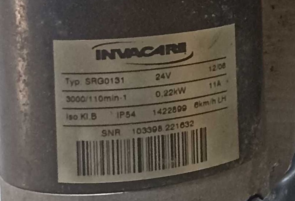

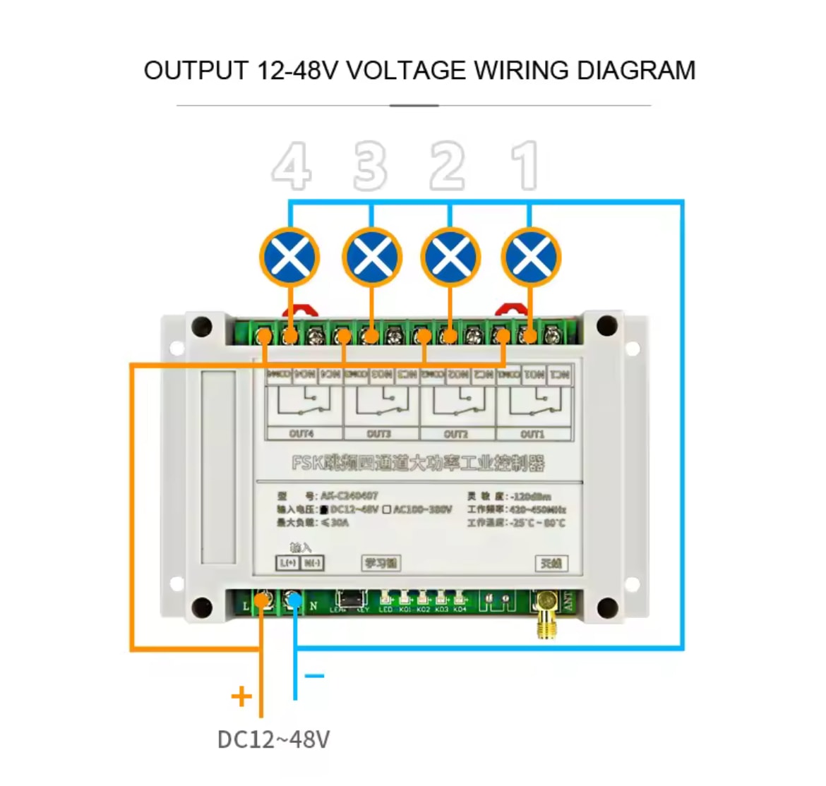

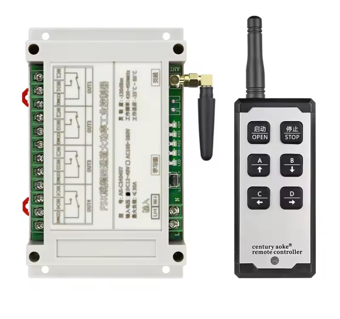

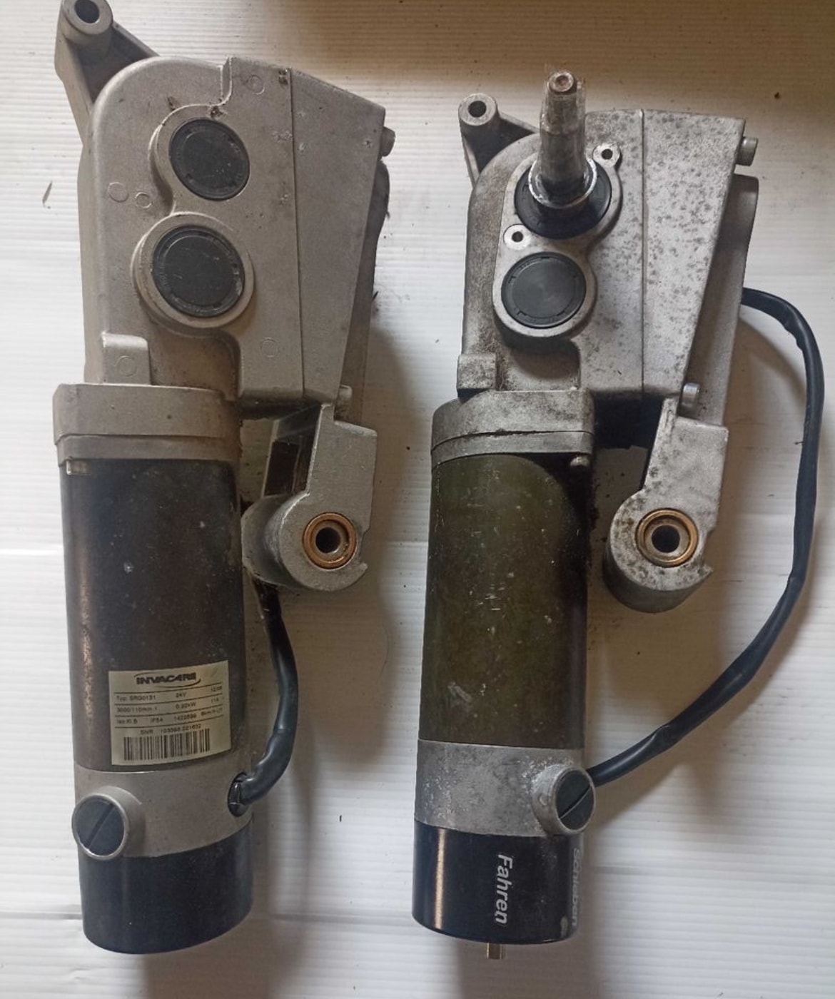

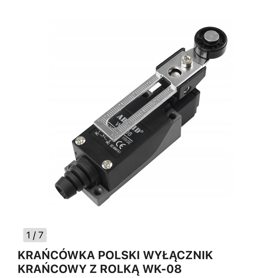

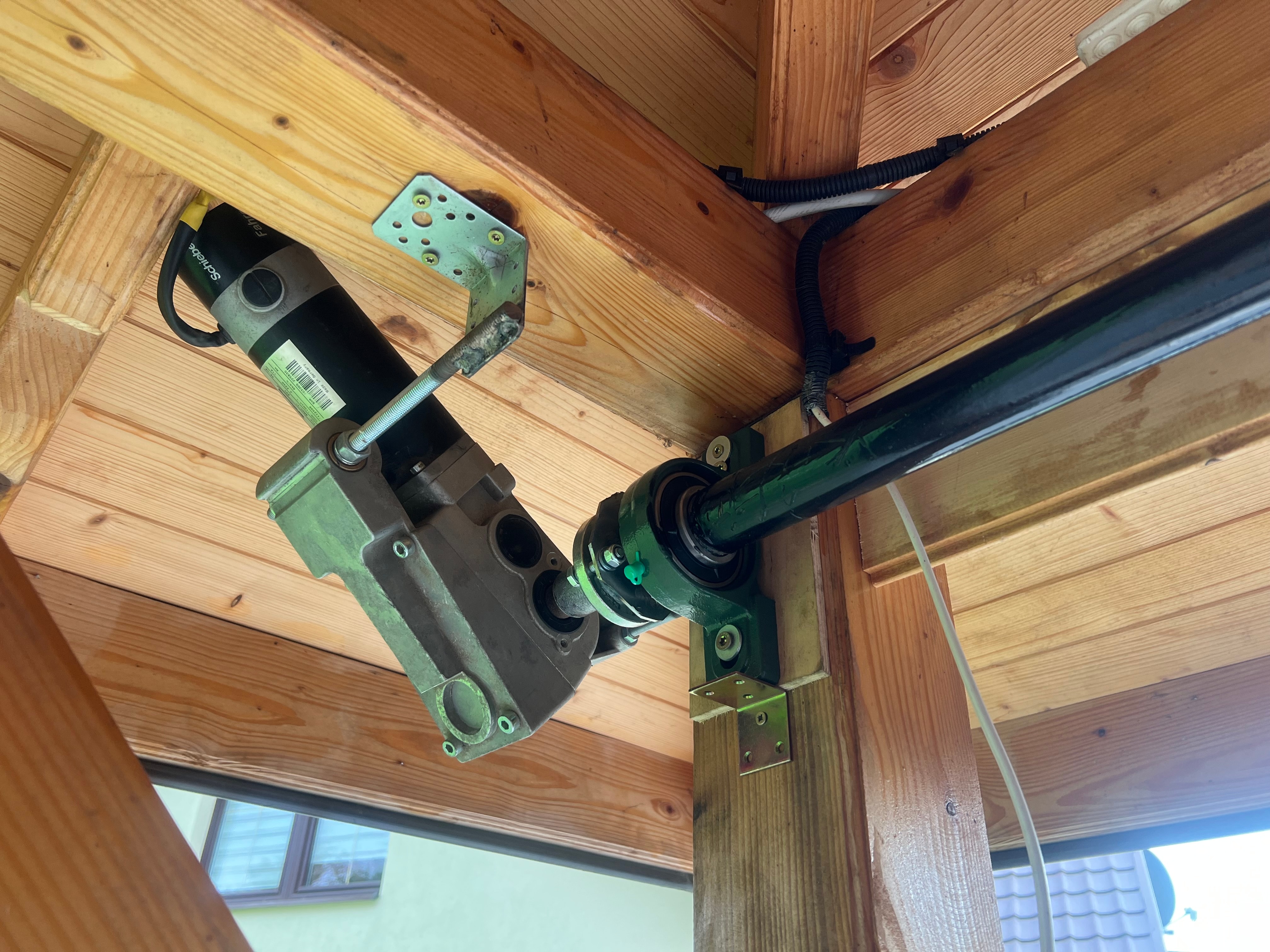

    Mam sterownik 24 V z linku poniżej. Skonstruowałem 2 rolety na dwóch osobnych silnikach 24 V. Jeden silnik napędza jedną roletę, a drugi drugą roletę. Do każdej z rolet zamontowałem po dwa wyłączniki krańcowe "góra" i "dół". Wyłączniki są ustawione w konfiguracji obwód zamknięty, po naciśnięciu obwód się otwiera. Chciałem zapytać, jak prawidłowo podłączyć do tego sterownika silniki razem z krańcówkami. Ma to działać tak, że naciskam przycisk i otwiera się roleta, naciskam drugi i roleta się zamyka.

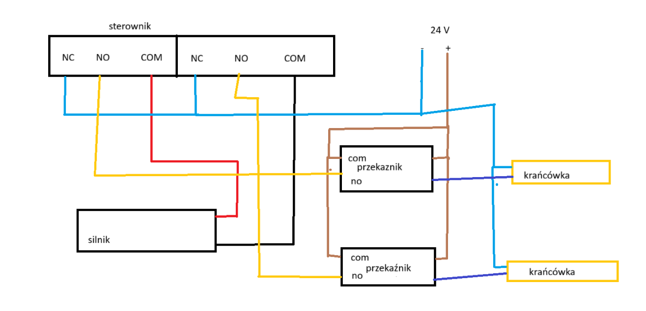

    Potrzebujesz przekaźników, bo słaba krańcówka.
    Podłączyłbym tak (orłem nie jestem w rysowaniu); nie sprawdzałem też, czy sterownik ma możliwość pracy na "zatrzask".

    Tak, to jest do jednej, do drugiej tak samo, tylko dublujesz; jak coś, to narysuję wieczorem, bo to było na szybko.

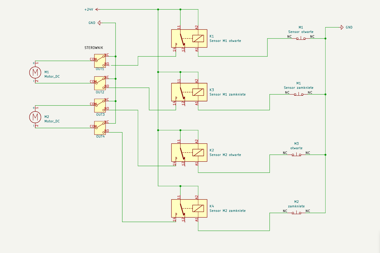

    Żeby wytrzymały prąd silnika 11 A, więc przekaźniki min. 15 A, spokojnie 30 A, cewka 24 V. Przekaźniki to strzał w kolano; gdybyś miał krańcówki na 15 A, przekaźniki byłyby zbędne, a producent podaje 0,5 A/110 V=, więc muszą być. Ten schemat to tylko w teorii; w praktyce sobie OUT dopasuj do przycisków. Krańcówka ma 4 styki; podłączasz do dwóch oznaczenia NC.

    Czy mógłbyś mi narysować taki schemat na podstawie przekaźnika samochodowego jak poniżej? Bo podłączam tak, jak narysowałeś, i coś mi nie chce działać, i nie wiem, czy coś źle robię.

    86 - A1
    85 - A2
    30 - 11
    87A - 12
    87 - 14
    Musi działać, ale jest uzależnione od sterownika i jego konfiguracji; tam masz chwilowe i zatrzask programowanie przycisków.
    A jak coś nie działa, to miernik i pomiary napięć w obrębie OUT1, OUT2 itd. Na NC ma być masa, a na NO ma być +24 V, jak czujnik nieaktywny (wyłączony); jak aktywny (załączony), ma plus zanikać, gdzieś w parze przy jednym silniku musi podać +24 V z przekaźnika, bo nierealne, by dwa czujniki były aktywne, jak jeden jest do pełnego otwarcia, a drugi do pełnego zamknięcia. Najlepiej ustaw roletę w połowie, to na dwóch musi być +24 V.

    Jak wszystko zrobiłeś i zamocowałeś jak należy to nie urwie.

    >>21735655 wszystko działa prawidłowo jeśli chodzi o schemat . Okazało się jeszcze ze ten silnik ma wbudowany przekaźnik z blokadą i żeby on działał trzeba podać na dodatkowe kable 24 V . Chciałem zapytać gdzie na tym schemacie podpiąć ten przekaźnik który jest w silniku żeby sam się wyłączał jak roleta jest na dole i jak jest u góry ? Myślałem żeby go na stałe wpiąć do 24V ale raczej by się spalił .
