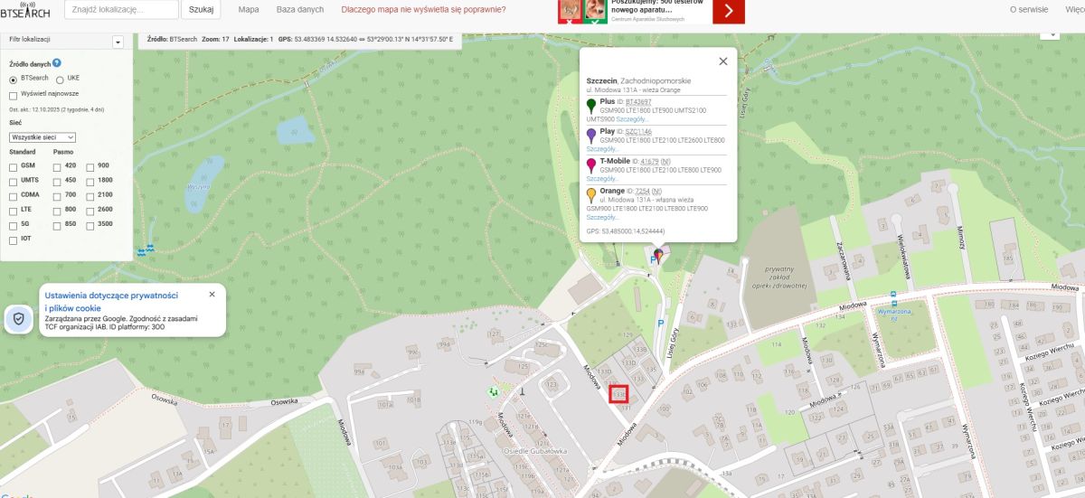

    Cześć Wszystkim,
    jesteśmy na etapie remontu "bliźniaka" w Szczecinie w tej lokalizacji: Link
    Zrzut ekranu mapy z lokalizacją nadajników BTS i proponowanym miejscem instalacji
    Nadajnik BTS jest w bliskim sasiedztwie i zastanawiam sie, ktory modem 5g i operatora wybrac? Podczas sprawdzania dostepnosci w sieciach Orange/Plus/T-mobile/Play wychodzi, ze najlepszy dostep bedzie miec Play.
    W tym miejscu nie ma polozonego kabla i wchodzi w gre tylko dostep mobilny.

    A jak sprawdzałes tych operatorów, oczywiście Play nie ma tam konkurencji ale wcale nie z BTS-a na Miodowej na maszcie Orange.
    Oczywiście wymagany zew. CPE 5G/LTE na dachu i dalej skrętka do garażu i tam router wew. , jesli brak będzie portów w nim do jeszcze switch GE 8 portowy, dobór routera wew. z MESH i niekoniecznie DECO jeśli ma to być sieć MESH z dodatkowymi satelitami.

    Operatorow sprawdzalem tylko przez ich strony internetowe z ich zasiegami i bylem bardzo zdziwiony, ze Play wypada najlepiej, tylko nie wiedzialem, z ktorego BTS-a.
    Czy ten CPE 5G/LTE wypada calkiem dobrze?

    Kup starter Virgin Mobile za 5 zł, zarejestruj, włóż do telefonu i kodem *222*41*1# aktywuj pakiet #GIGAWYPAS i na nim 750GB/m-c za darmo, zrób test na telefonie 5G A ndroid na zewnątrz i pokaż screeny z aplikacji https://play.google.com/store/apps/details?id=cz.mroczis.netmonster&hl=pl&gl=US i ze speedtestu. Nie sugeruj się pseudo mapkami operatorów, stacja bazowa PLAY na Chopina działa na 5G3500 N78 plus LTE2600+2100+1800+800 , sektor 3 na azymut 340 czyli na Osów.
