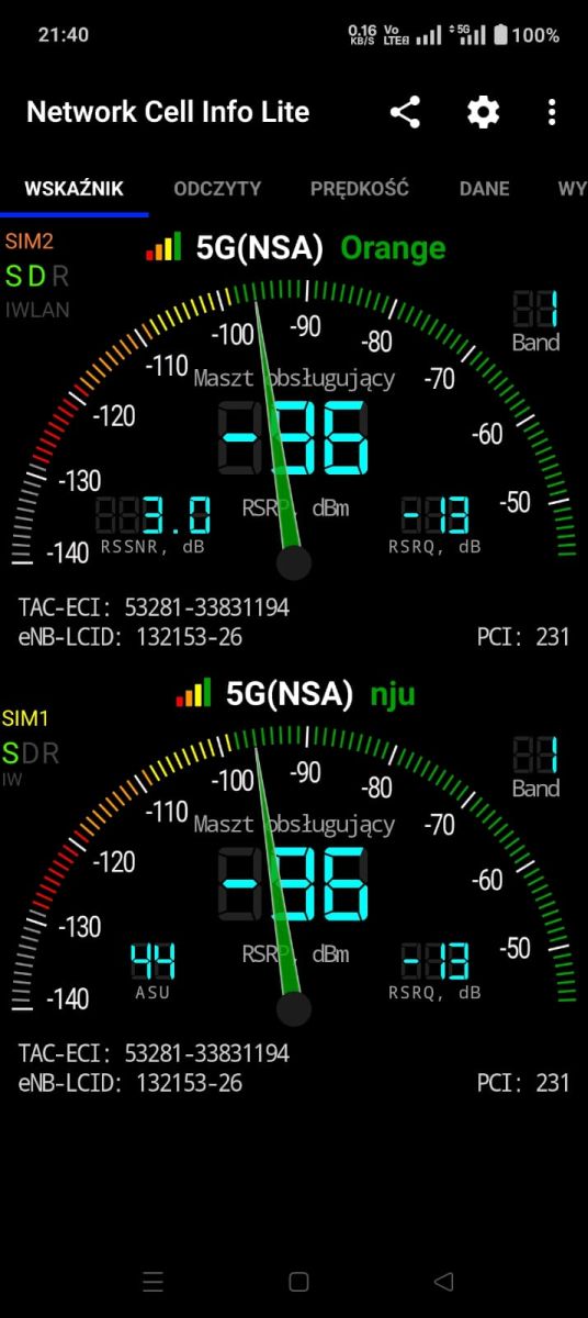

    Chcę zamienić na rok internet światłowodowy UPC/Play na LTE/5G w Orange :-)

    Nadajniki Orange mam w odległości od domu 600m. i 900m. po linii prostej.

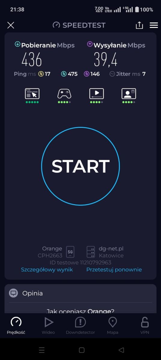

    Szybkość internetu na telefonie 5g (One Plus Nord4) w domu, w miejscu, w którym będzie stał router (przy oknie):
    -pobieranie 300mb~450mb
    - wysyłanie 10mb-30mb
    Szybkość interentu za oknem:
    -pobieranie 350mb-500mb
    -wysyłanie 50mb-80mb

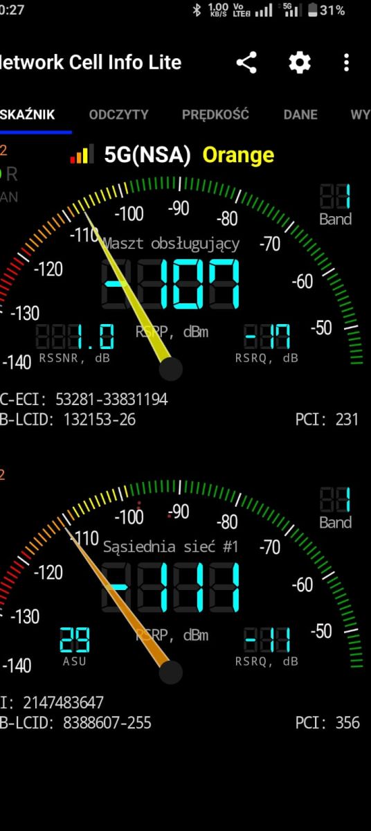

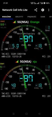

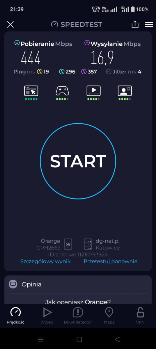

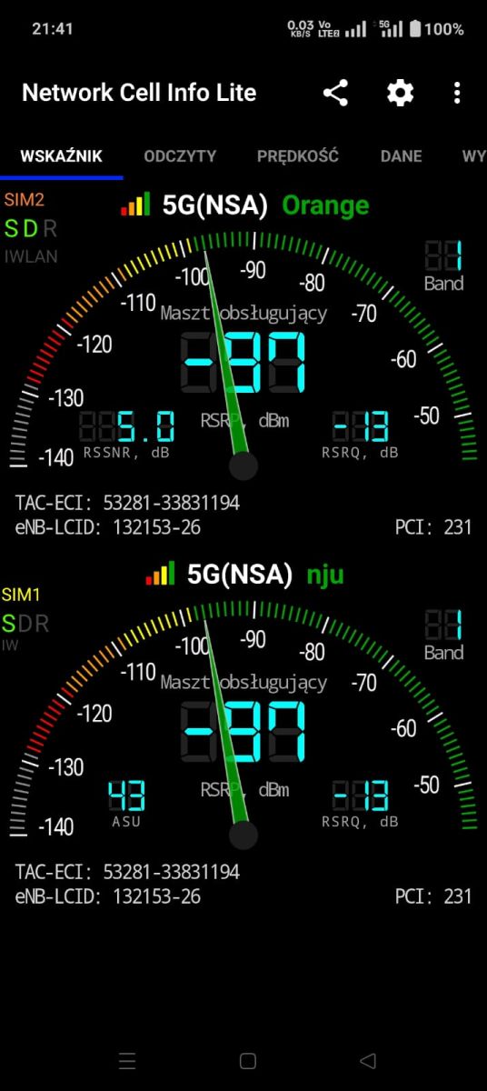

    Przedstawiam screeny z szybkości łącza, wszystkie testy wykonałem w domu w różnych godzinach w weekend.
    Pomiar sygnału sieci 5G NSA Orange i Nju, siła sygnału RSRP -86 dBm, jakość RSRQ -13 dB
    Ekran aplikacji pomiarowej sygnału 5G Orange z wartościami RSRP i RSRQ
    Zrzut ekranu aplikacji Network Cell Info Lite z pomiarami sygnału 5G dla Orange i nju
    Zrzut ekranu z aplikacji Speedtest; pobieranie 436 Mbps, wysyłanie 39,4 Mbps w sieci 5G Orange
    Zrzut ekranu z aplikacji Speedtest z wynikiem pobierania 444 Mb/s i wysyłania 16,9 Mb/s w sieci 5G Orange

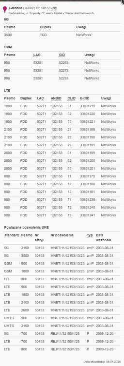

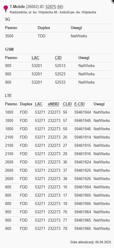

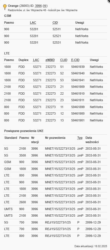

    Nadajnik 600 metrów od mojego domu, Radzionków Św. Wojciecha
    Tabela pasm i pozwoleń UKE dla stacji bazowej Orange w Radzionkowie

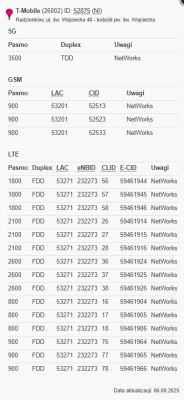

    Zrzut danych nadajnika T-Mobile z Radzionkowa, ul. św. Wojciecha 48

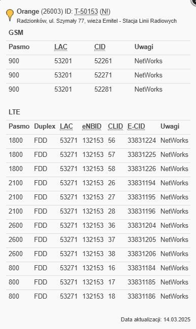

    Nadajnik oddalony o 900 metrów, Radzionków/Bytom ul. Szymały
    Parametry techniczne stacji bazowej Orange w Radzionkowie na ul. Szymały 77
    Lista pasm i częstotliwości sieci komórkowej T-Mobile na nadajniku w Radzionkowie
    Teraz pytanie, czy ten router TP-Link da radę? poprawi jeszcze wyniki z testów ze smartfona?
    Wiem, że zaraz napiszecie, że mam sobie darować i kupić router zewnętrzny, trochę o tym już czytałem, ale jak kupie jednostkę zew. to po ewentualnym przejściu za rok, lub półtora roku znowu na światłowód, nie będę miał co z nim zrobić, a router wew. można wykorzystać do podłączenia po światłowodzie.
    Zastanawiam się nad TP Linkiem NX200 lub wyższym modelem NX500 lub NX600, wszystkie maja agregację pasm LTE i 5G
    4G: mode:5CA > czyli 5 pasm w 4G.
    5G tryb NSA:LTE 5CA+NR 2CA(7CA) > czyli 5 pasm 5G działających na częstotliwości LTE + 2 Pasma w samym 5G, razem max 7 pasm agregowanych.
    5G tryb SA : NR 2CA(2CA) > czyli 2 pasma zagregowane w samym 5G.
    Procek natomiast nie jest najnowszy , bo prawdopodobnie T750.

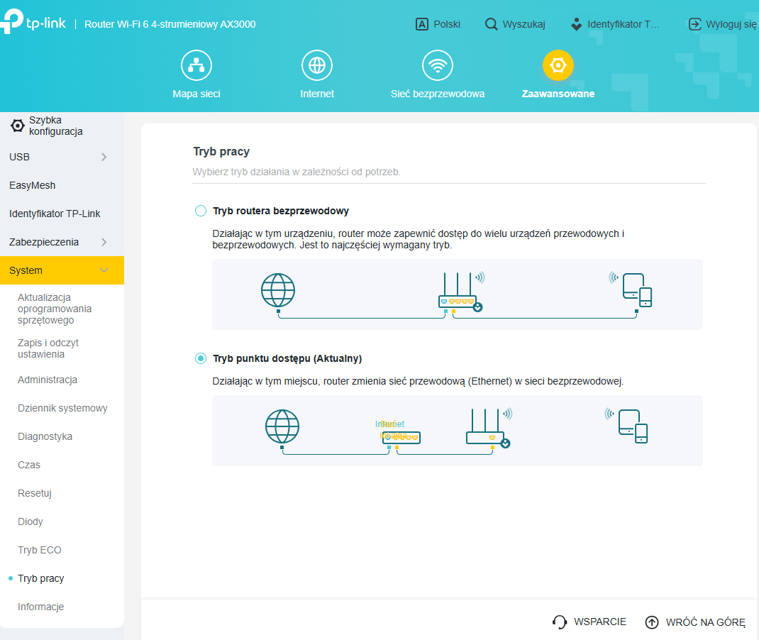

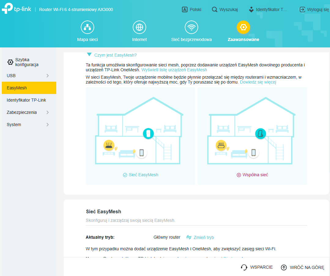

    Tutaj lepiej wypada Huawei Zowee CPE 6 H165-383, tzn. ma niby nowszy, lepszy procek, który pozwala osiągać lepsze prędkości, ale i to jest najdroższa opcja.

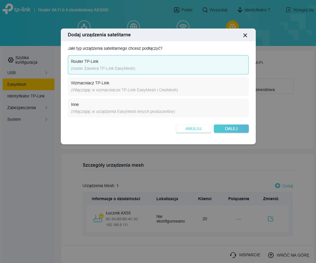

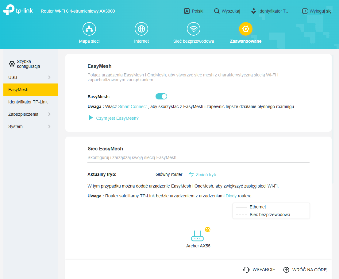

    Dodam jeszcze, że chce mieć w domu sieć mesh, mam już od 3 lat TP-Link AX55, który robi aktualnie jako AP i tak chcę go pozostawić w przypadku kupna drugiego routera 5g.
    Nie wiem, czy ten Huawei ma możliwość stworzenia razem z TP-L AX55 jednej sieci mesh? na czym mi bardzo zależy.
    W przypadku NX200 lub NX500 od TP-Linak nie powinno być z tym problemu.
    Co o tym wszystkim sądzicie? czy robię dobrze? czy nadajniki w mojej okolicy mają dobre parametry, bo tutaj mam małe pojęcie.

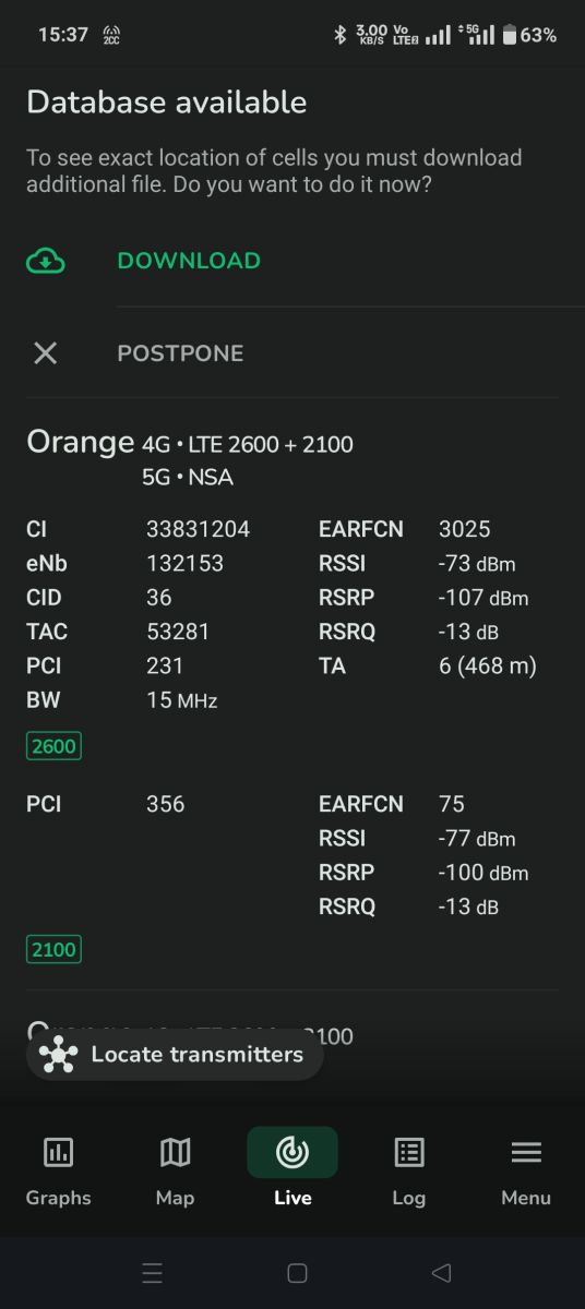

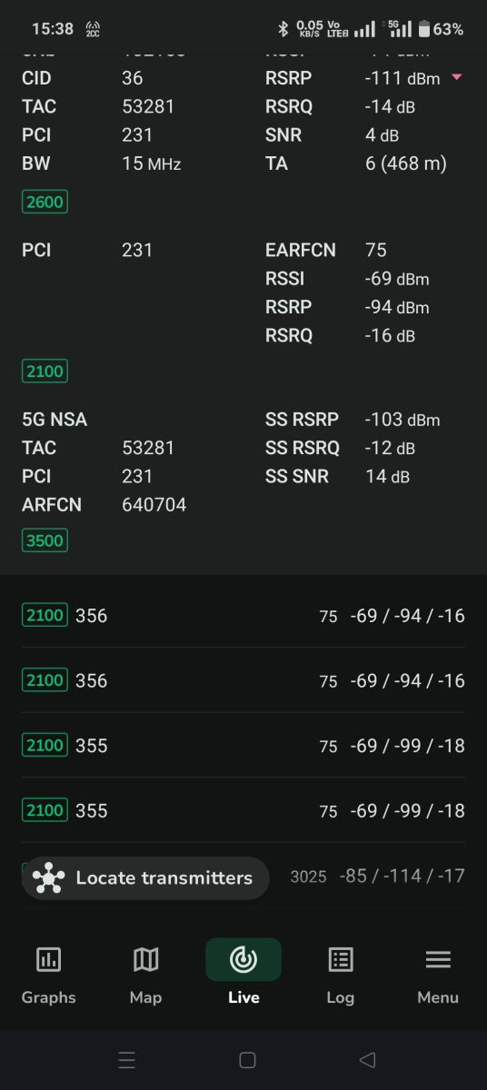

    Brak testów 5G i screenów z NetMonster w domu i na zewnątrz. NCI to aplikacja całkowicie nieprzydatna do nich, pokazuje jedynie kotwicę na LTE2100 z 1 sektora na Szymały, syganał dostateczny/ slaby SINR fatalny. Osiagi jak na N78 tylko przecietne na DL i slabe na UL, brak danych na temat 5G N78.
    Routery na T750 agreguja 2 pasma 5G na 200MHz łacznie i 5 pasm LTE w NSA.
    NX220 ma porty 1Gb/s i AX1800, zgodny z Easy Mesh. NX500 ma szybsze radio AX3000 a NX600 port 2.5Gb/s i AX3600, te wyższe modele są w cenie nieadekwatnej do mozliwości i cen sprzetu na rynku.
    W takich warunkach lepiej wybrać zestaw NE211+HX510 jako router wewnetrzny, jest zgodny z Easy Mesh lub MC889 i do niego ten AX55 lub jakiś z EasyMesh i portami 2.5GE .

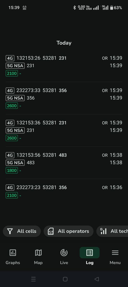

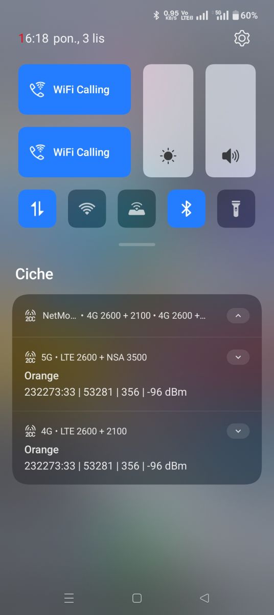

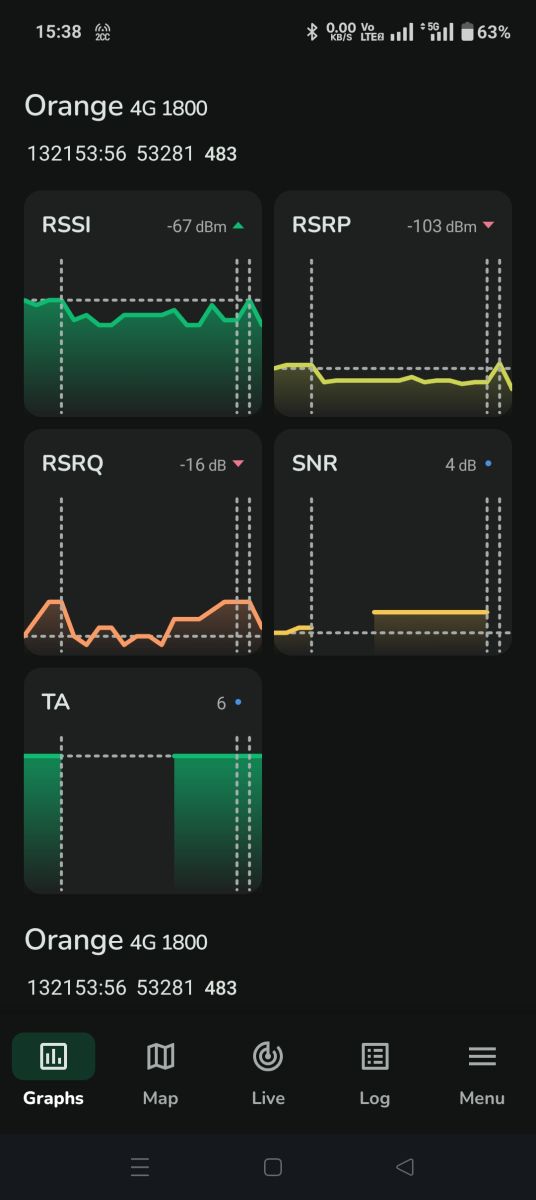

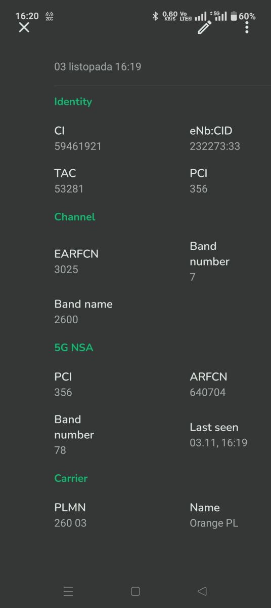

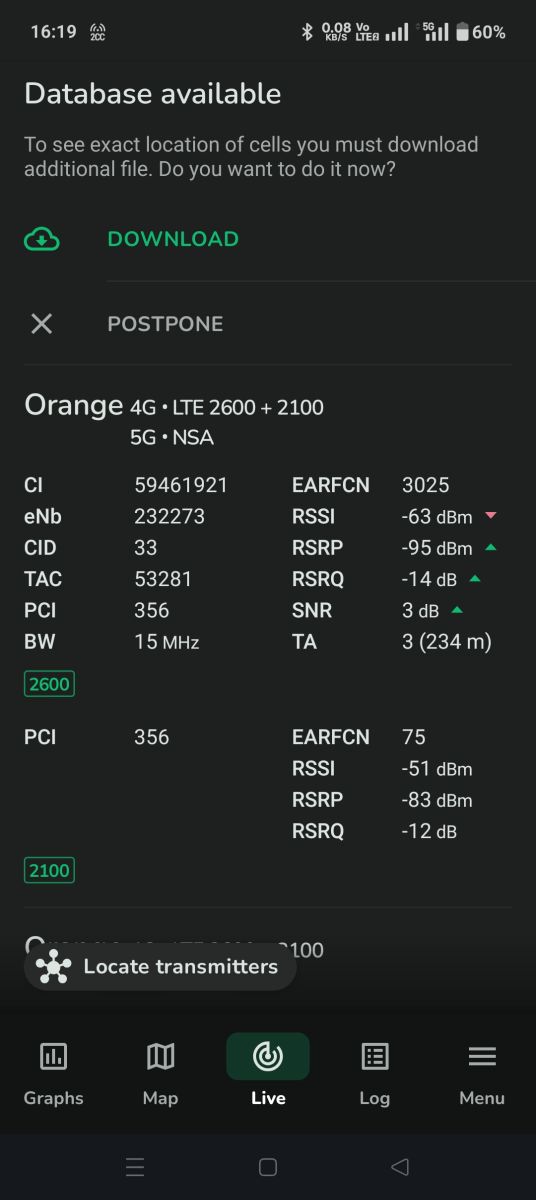

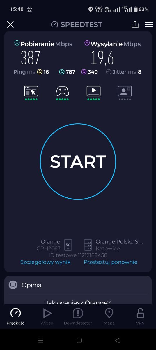

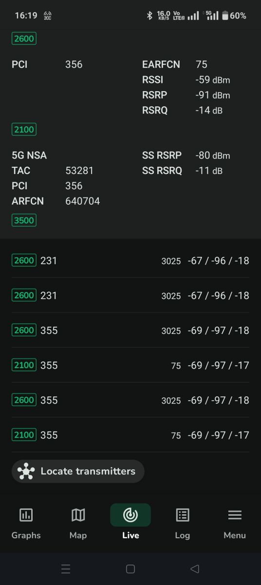

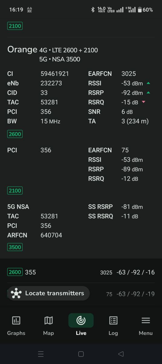

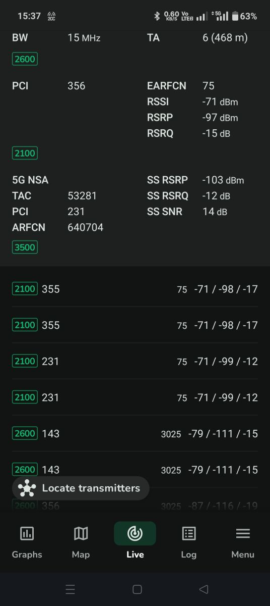

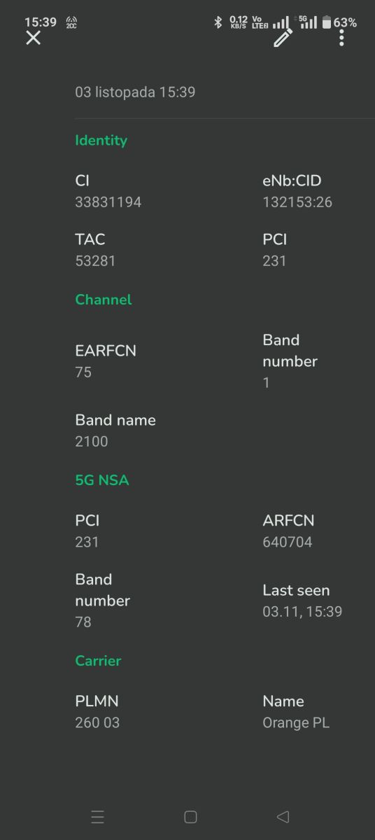

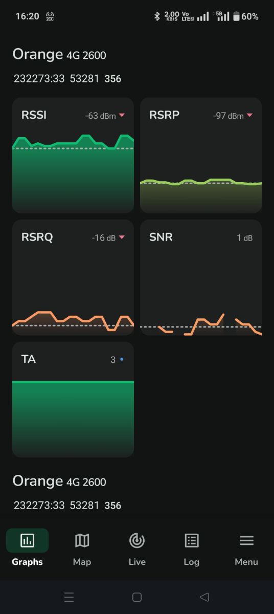

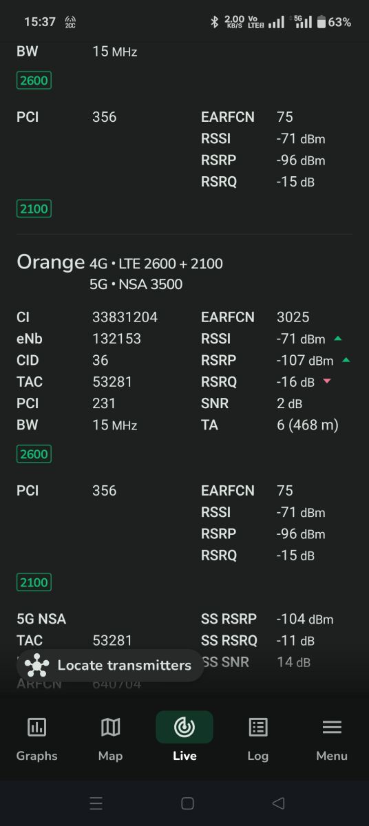

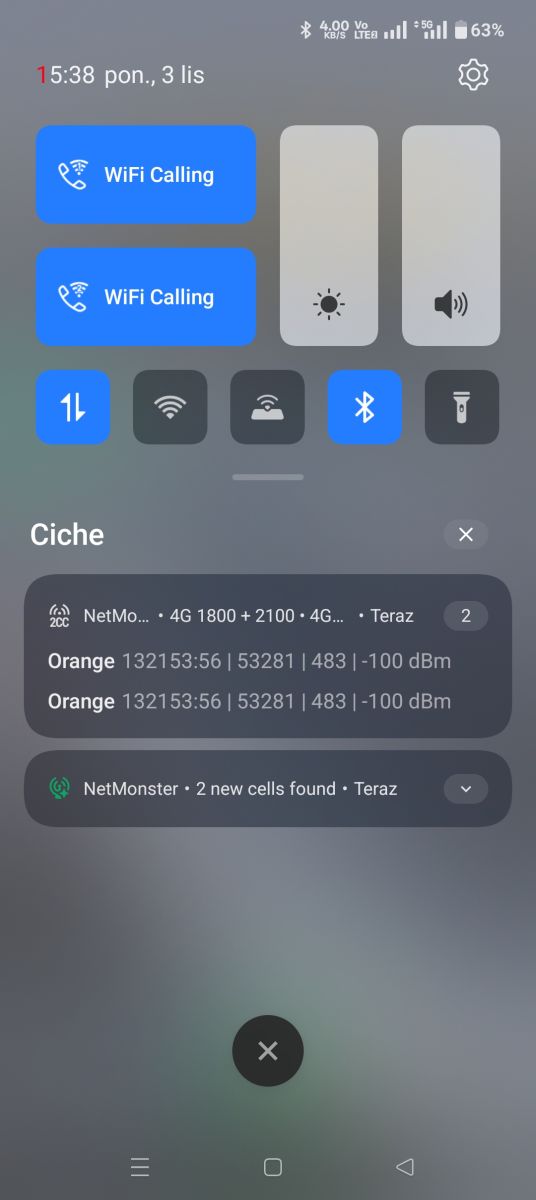

    Poniżej przedstawiam screeny z aplikacji NM robione w domu, około godz. 16-tej w miejscu przy oknie na poddaszu użytkowym, gdzie stoi dziś Connect Box, a i będzie stał w przyszłości nowy router.
    Zrzut ekranu z aplikacji Speedtest z wynikami pobierania i wysyłania w sieci Orange 5G
    Zrzut ekranu telefonu z aplikacją NetMonster pokazującą sygnał sieci Orange -100 dBm.
    Wykresy sygnału sieci Orange 4G 1800 MHz z aplikacji Network Monitor
    Zrzut ekranu aplikacji z danymi sieci 5G Orange PL, wykonany 3 listopada o 15:39
    Ekran aplikacji NetMonster z danymi sygnału Orange 4G i 5G na zewnątrz budynku
    Zrzut ekranu z aplikacji NetMonster z danymi sieci Orange 4G i 5G
    Zrzut ekranu z aplikacji Network Monitor pokazujący parametry sieci 5G i LTE na różnych pasmach
    Zrzut ekranu z aplikacji NetMonster pokazujący parametry sygnału sieci LTE i 5G
    Zrzut ekranu z aplikacji Network Monitor z danymi o sygnałach 4G i 5G.

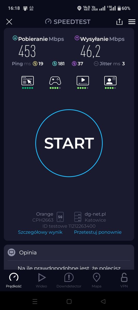

    Poniżej z zewnątrz budynku, stojąc na podwórku.
    Zrzut ekranu z aplikacji Speedtest z wynikiem pobierania 453 Mb/s i wysyłania 46,2 Mb/s
    Ekran aplikacji NetMonster pokazujący parametry sieci LTE i 5G Orange z zasięgu zewnętrznego
    Zrzut ekranu z aplikacji NetMonster pokazujący parametry sieci LTE i 5G Orange
    Zrzut ekranu z aplikacji NM pokazujący parametry sieci 5G i LTE na częstotliwościach 2600, 2100 i 3500 MHz
    Zrzut ekranu z aplikacji sieciowej NM pokazujący parametry sieci 5G NSA i LTE Orange PL
    Zrzut ekranu z aplikacji NM pokazujący parametry sieci LTE Orange 4G na częstotliwości 2600 MHz
    Zrzut ekranu z telefonu pokazujący sygnał 5G Orange i szczegóły sieci LTE w aplikacji NetMonitor.

    W domu 1 sektor z BTS-a na Szymały, kotwica na LTE2600 , N78 parametry sygnału słabe, podobnie na LTE2600, bardzo niski SINR, osiagi co za tym idzie słabe, szczególnie na UL.
    Na zewnątrz to 3 sektor z koscioła, kotwica tez LTE2600 , parametry sygnału na niej poprawne, tak samo jak na N78 ale SINR też niski. Osiagi nieco lepsze.
    Nie licz na to. Teoretycznie Deco wspiera EasyMesh, ale ... tylko bezprzewodowo, więc dostaniesz jakiś wygryzek w postaci repaeaterów. Zrób sobie porządnie sieć w domu np na tych AX50, ale połączonych przewodowo. Jeden jako router z AP a pozostałe jako AP. Nic więcej w sieci później nie grzebiesz.
    Potem sprzęt 5G podłączasz dowolny w trybie mostu sieciowego. Nie pasuje 5G, zmieniasz na światłowód i znowu tylko ONT jako mostek wpięty do X50.
    X50 ma też od niedawna opcję zapasowego łącza WAN. Trochę dziwną. Główne łącze przewodem a zapasowe jako APC, czyli wstawiasz dowolny router z AP (lub telefon jako hotspot) i Deco się z nim łączy i przekazuje dalej pakiety do sieci LAN.
    Dziś mam Connect Box od UPC, a do niego po kablu podpięty jest jako AP TP-Link AX55 z włączoną funkcją mesh, ale to nic nie daje, bo on z Connect Boxem mesha nie utworzy.
    Jak będę brał nowy światłowód, to wezmę ONT.

    AdikP napisał:
    aby utworzyć mesh z tym AX55,
    Nic nie utworzysz po kablu. Utworzysz protezę EasyMESH, ale tylko w trybie repeatera.
    Pomogłem? Kup mi kawę.
  • #18 21740669
    AdikP
    Poziom 5  
    Posty: 46
    Ocena: 2
    Wydawało mi się, że po kablu utworzę mesh TP-Linków.
    Ekran konfiguracji EasyMesh na routerze TP-Link Archer AX55
    Okno dodawania urządzenia satelitarnego w ustawieniach EasyMesh TP-Link
    Interfejs TP-Link EasyMesh z diagramem topologii sieci w domu
    Interfejs TP-Link pokazujący tryby pracy routera: router bezprzewodowy i punkt dostępu
    Jakiś miesiąc temu miałem w łapach X50 i tam dosyć wyraźnie pisało, że EasyMESH obsługuje tylko w trybie repeatera. Do tego wcale nie byłbym pewien, jakie funkcje i protokoły zostaną na tej protezie obcięte.

    Czy my mówimy o tym samym urządzeniu? Ty piszesz o Deco, a ja o Archer AX55.
  • #21 21740692
    matek451
    Posty: 31292
    Pomógł: 4357
    Ocena: 5817
    Ale co ci się wydawało, w Easy Mesh od TP-linka satelity działają z routerem i pomiędzy sobą przez backhaul po WiFi lub po kablu Ethernet a nawet niekoniecznie w trybie router bo np. jak masz router światłowodowy to pierwszy TP-link podpinasz do niego kablem i ustawiasz jako AP i do niego satelity , dziala w tym trybie ale z ograniczonymi funkcjami sieciowymi bo adresację w sieci nadaje ten router od światłowodu.
    Seria z Easy Mesh to nie DECO Mesh, to oddzielne systemy kratowe TP-linka i nie są kompatybilne ze sobą.

    AdikP napisał:
    Czy my mówimy o tym samym urządzeniu? ty piszesz o Deco a ja o Archer AX55
    No i się wyjaśniło.
