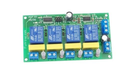

    Znalałem fajny sterownik ale chyba także wyłącznie na przycisk: KIT AVT 3291
    Płytka drukowana KIT AVT 3291 z czterema przekaźnikami i złączami śrubowymi
  • #11 21744516
    Zastosowany CD4017 czyli licznik dziesięny z kilkoma elementami.

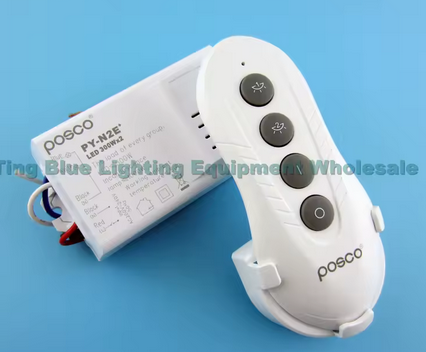

    Zastanawiam się jeszcze nad zastosowaniem takiego bezprzewodowego wyłącznika:
    Bezprzewodowy wyłącznik Posco z pilotem i modułem sterującym na niebieskim tle
    https://pl.aliexpress.com/item/10050040803415...wish-manage-home.0.0&gatewayAdapt=glo2pol
    Czy ten przełącznik mogę wstawić zamiast obecnego zasilacza i sterować bezprzewodowo niezależnym załączaniem dwóch pasków LED ? Zadziała ? Pozostawiłbym wtedy bez zmiany wyłącznik świecznikowy który jest zamontowany.

    Nie przysłali mi schematu ale wybierając ten wyłącznik patrzyłem na rysunek który jest przedstawiono na jego obudowie. Po tym doszedłem że podajemy na wyłacznik bezpośrednio 230V a do przewodów niebieskiego i białego podłaczamy dwa paski led.
  • #17 21781951
    inot
    Posty: 3551
    Pomógł: 439
    Ocena: 798
    Wydaje mi się, że na tych przewodach wartość napięcia to 230 V, a nie 12 V. Tak w każdym razie można wyczytać w opisie produktu.

    Dziękuję. Chyba masz rację. Nie zauważyłem że piszą o zwykłych żarówkach. Nie kupuję.
