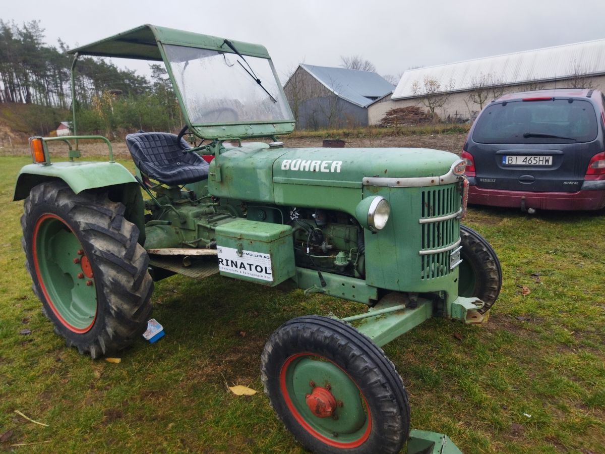

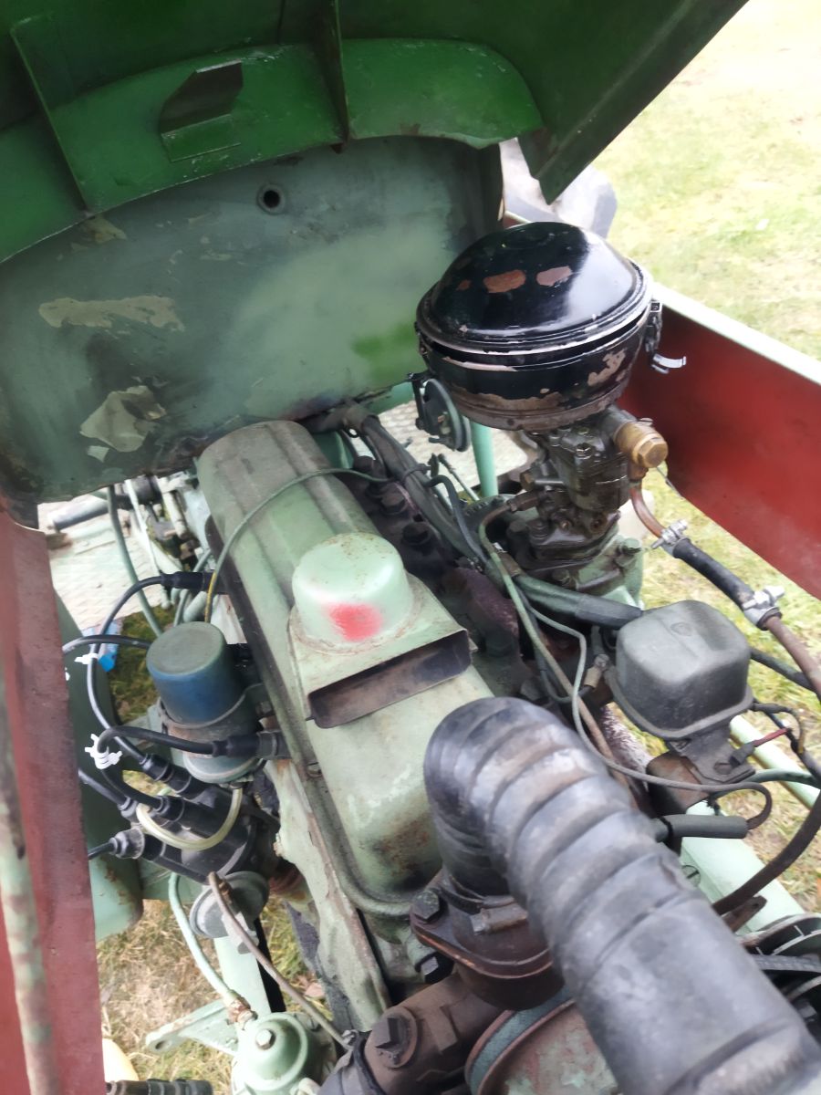

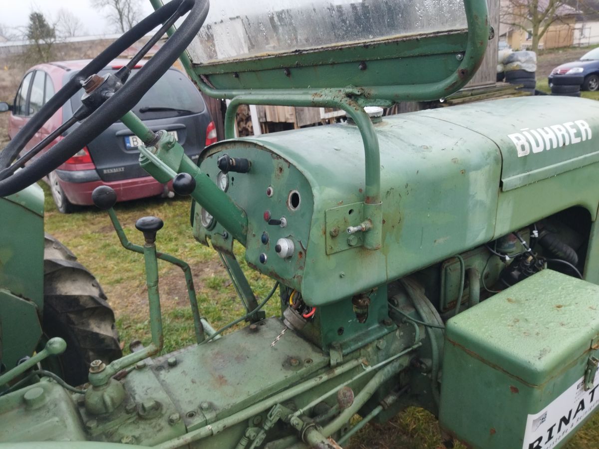

    Witam, mam zabytkowy traktor Buhrer z 1961. Problem: 0 informacji w internecie. Szukam danych dotyczących tego silnika. Jaka jest kolejność zapłonu cylindrów? Pytanie: z której strony jest 1. cylinder? Jakie jest ciśnienie sprężania? Aktualnie pracuje na 2 cylindrach (chyba). Brak ładowania akumulatora (pewnie za niskie obroty). Świece czarne, więc gaźnik do regulacji. W ciągniku jest stacyjka Bosch. Brak kluczyka, chcę wstawić od Ursusa. Problem, że to benzyna. Nie ma schematu. Silnik 4-cylindrowy. Pracuje mimo odłączenia 2 świec zapłonowych. Mam wrażenie, że zapłon jest losowy. Nie jestem pewien poprawności podłączenia świec z aparatem zapłonowym. Przy ruchu pedałem gazu nie wzrastają obroty. Czasem strzela w gaźnik. Bardzo potrzebna pomoc.

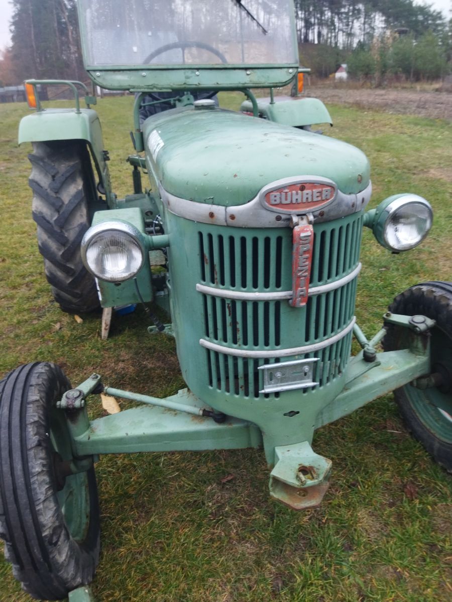

    Jak już to Bührer :-) Tu masz wymienione wszystkie produkowane modele: https://tractors.fandom.com/wiki/B%C3%BChrer. Widać, że stosowali silniki różnych producentów. Określ typ ciągnika, a później to już z górki. Wiesz twój opis to brzmi jak: "Fiat osobówka z 1961r jaki silnik pomóżcie" :) Jakieś głupie zdjęcie by się przydało to można zacząć :)

    Witam dziękuję koledze Inkwizycja byłem na podanej stronie ale nic z tego nie wynika . Ciągniki ze zdjęć są inne . Po tabelce też trudno zlokalizować . Wiem że opis jest lakoniczny . Dwa dni próbuję coś namierzyć w sieci bez efektu.

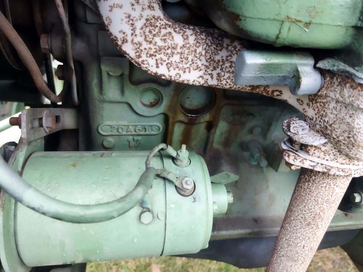

    Wygląda jak LF4 Standard.
    Prawdopodobnie jest tam 4-cylindrowy silnik Forda, benzyna.

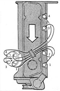

    Silnik Ford Kent
    Typ silnika 20A61 prawdopodobnie odnosi się do silnika Ford Kent, który jest czterocylindrowym rzędowym silnikiem górnozaworowym (OHV). Rodzina silników Ford Kent obejmuje różne modele, takie jak silniki 1,6 l OHV i 2,0 l SOHC, które są powszechnie stosowane w pojazdach Forda. Silniki te słyną ze swojej trwałości i są produkowane od wielu lat, a silnik Kent był jednym z pierwszych modeli wprowadzonych przez Forda.
    https://buehrertraktoren.ch/de/TraktorenBoers...l?d1=TraktorenBoerseFahrzeug01DatenFrame.html
    Według informacji z tej strony:
    https://www.motomobil.com/en/faqs/faqs-techni.../engine-types/ohv-12-16l-a-kent-pre-crossflow
    jest tak widok z góry:
    Schemat połączenia kabli zapłonowych w silniku Ford Kent, widok z góry
    Cylinder 1 z przodu patrząc w kierunku jazdy
    Kolejność zapłonu 1-2-4-3
    Rozdzielacz zapłonu obraca się przeciwnie do ruchu wskazówek zegara
    Uwaga: Świece zapłonowe znajdują się po lewej stronie silnika patrząc w kierunku jazdy

    Świece są po prawej, patrząc z fotela w kierunku jazdy. Jutro sprawdzę kierunek obrotu aparatu i kompresję. Na teraz brak nowych świec, stare mają inne końcówki. Nie pasują do nowych przewodów zapłonowych. Spróbuję zajrzeć do cylindrów, pytanie, czy zawory pracują, mam czym. Może ktoś wie, jaka powinna być kompresja, zakładam coś w okolicy 126 psi, czyli 7–9.

    Buhrer ma silnik 1700 Opel.
    Pojemność 1681 cm³.
    Ze zdjęć Buhrer UM 4/10 Spezial silnik Opel 1681 cm³ poj.
