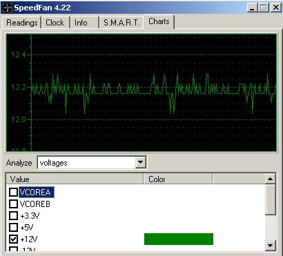

    Postanowiłem nieco odświerzyć ten temat bo brat niedawno kupił zasilacz ModeCom MC-350 ATX 2.0. Zawuwazylem przy tym pewną rzecz. Wcześniej mial jakiegoś starego Codegena 300W i tam wykres napięcia 12V w SpeedFanie był idealnie prosty gdy komputer nie był obciążony. Po prostu linia była prosta. Gorzej było po obciążeniu systemu, chociaż napięcia nie przekraczały dozwolonych norm.
    Po zamontowaniu nowego zasilacza wszystko działa dobrze ale napięcia w Idle się wahają. Zwykle są to dosyć małe wahania ale czasami napięcie potrafi spaść chwilowo do 11.7V.
    Wiem ze pomiary programowe nie są miarodajne ale tak to właśnie wygląda i ciekawi mnie dlaczego tak jest? Czy inne zasilacze też tak mają?
