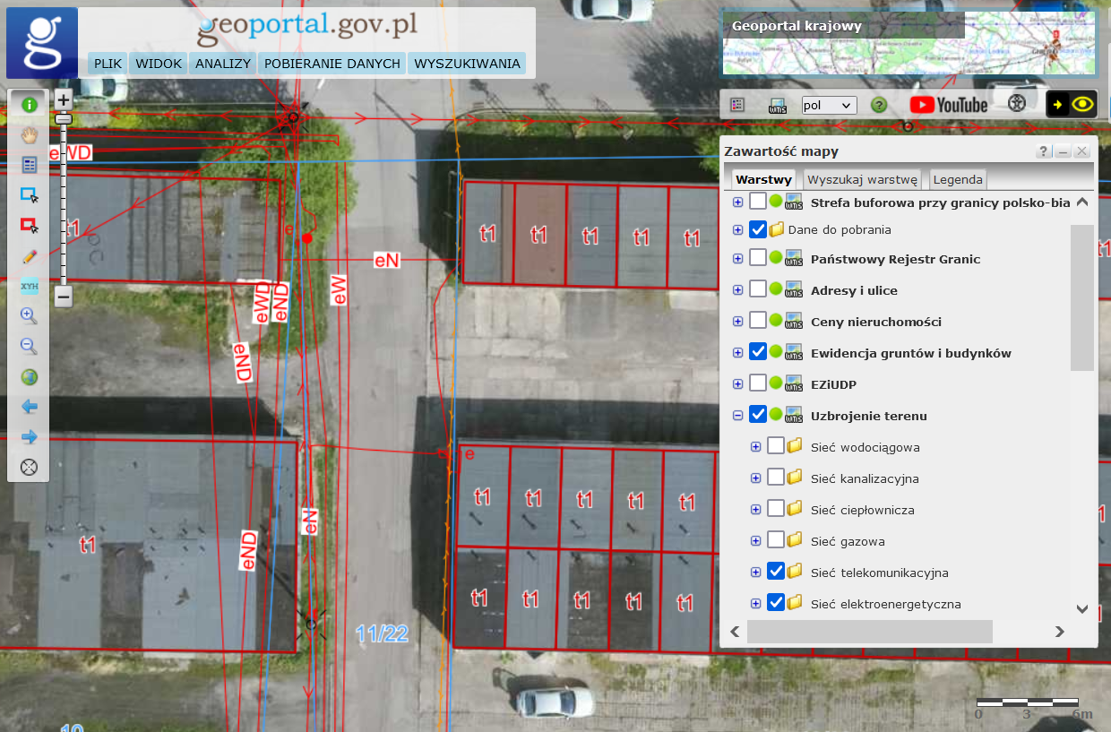

    Przykładowy widok z googlemaps na przyłącza do garaży.
    https://maps.app.goo.gl/zqhYxeVXgQfp63Mo9
    A teraz to miejsce z widocznym uzbrojeniem terenu w sieć energetyczną.
    Fragment mapy Geoportal z widoczną infrastrukturą energetyczną przy garażach
    https://mapy.geoportal.gov.pl/imap/Imgp_2.html?gpmap=gp0
    palmus napisał:
    Pojęcia nie mam gdzie jest owe przyłącze kablowe
    Wyświetl swoją lokalizację i znajdziesz "złącze kablowe"

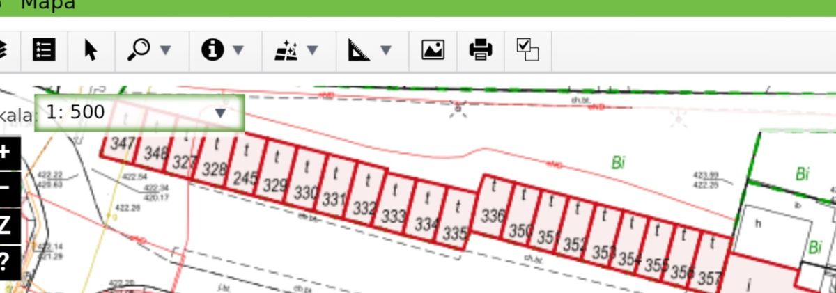

  • #20 21754102
    palmus
    Poziom 34  
    Posty: 3944
    Pomógł: 232
    Ocena: 745
    Zatem proszę o interpretację mapki.
    Mój obiekt to 347, jedyna linia kablowa eND(zaznaczona pod zielonym Bi) prowadzi do obiektu h. Żadnego ZK na ścianach kompleksu garaży nie ma.
    Mapa działek numerowanych 328–347, z linią kablową eND prowadzącą do obiektu oznaczonego jako „h”
    Co jest w obiekcie h? Zasilanie garaży może wychodzić z niego lub z obiektu j, zatem twój garaż byłby ostatni na linii zasilającej.
    Powtarzam pytanie - czy pytałeś użytkowników innych garaży czy mają zasilanie?
  • #22 21754225
    palmus
    Poziom 34  
    Posty: 3944
    Pomógł: 232
    Ocena: 745
    h kiosk handlowy.Nie spotkałem sąsiadów, nie wiem jak jest u nich.
