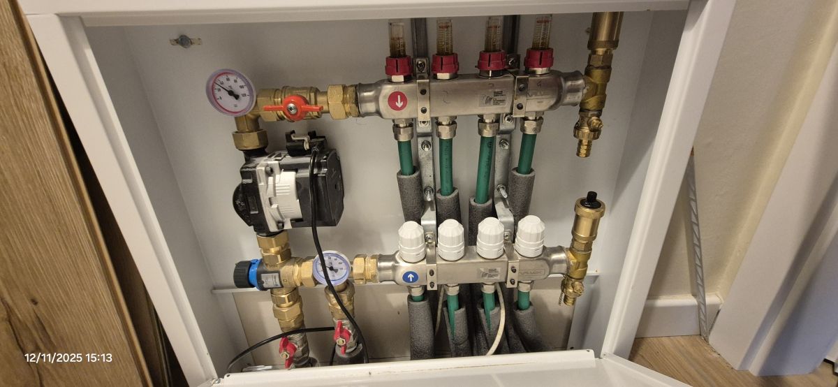

    Mam pewien dylemat, który spędza mi sen z powiek. Posiadam dom, 3 kondygnacje: parter, piętro, poddasze.
    Parter - ogrzewanie podłogowe, rozdzielnia plus drabinka (łazienka)
    Piętro - ogrzewanie podłogowe, RTL, łazienka plus drabinka, 3 pokoje - grzejniki
    Poddasze - 2 grzejniki
    Chcę zamontować sterowniki tech do sterowania całością. Mam dwa dylematy.
    1. Zważywszy na dużą ilość zakrętów i złożoność instalacji, chcę dać wszędzie automatyczne odpowietrzniki - nawet w zaworze RTL. Zmieści się 🙂
    2. Łazienka na górze. Chciałbym dodać tam też sterowanie tech, z tym że nie można podłączyć go bezpośrednio do zaworu RTL. Mam parę wyjść:

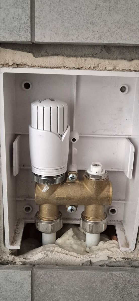

    - dać na grzejnik (drabinka) sterownik tech i spokój, ale za to muszę mieć stałą nastawę RTL; otwieranie tej puszki nie jest zbyt wygodne

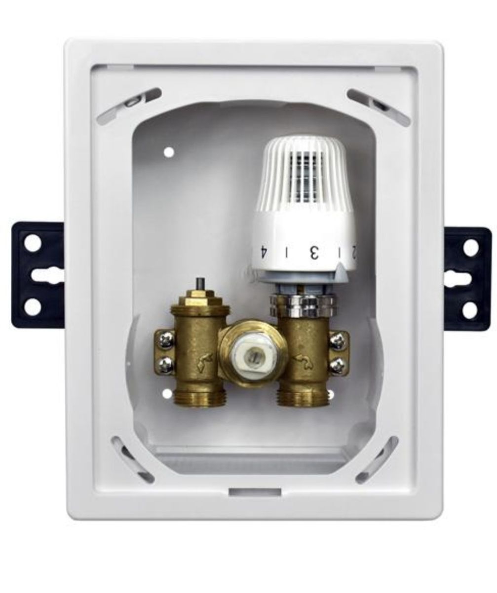

    - zmienić korpus zaworu RTL na taki z dodatkowym M30×1,5 z sterownikiem tech grzejnikowym - lecz niestety z racji kierunku obiegu musi być odwrotnie i tam raczej nie ma szans dodać automatycznego odpowietrznika
    - zmodyfikować zawór RTL, rozkręcając go i przycinając trzpień tak, żeby pasowało do sterownika grzejnikowego
    Zastanawiam się nad responsywnością — dawać sterownik tech do RTL, czy nie będzie działał zbyt dużym opóźnieniem, przez co będzie powodował duże amplitudy temperaturowe.
    A czemu odpowietrzniki? Długo się odpowietrza instalację i jestem dość niecierpliwy 😉
    Zawór RTL z białą głowicą termostatyczną zamontowany w białej kasecie ściennej Zawór RTL z głowicą termostatyczną i miejscem na odpowietrznik w ściennej wnęce Automatyczny odpowietrznik kątowy Valvex GAMMA w kolorze białym Biały automatyczny odpowietrznik 1/2 ALFA Valvex na czarnym tle Zawór RTL z głowicą termostatyczną zamontowany w białej zabudowie ściennej Rozdzielacz ogrzewania podłogowego z pompą, zaworami i przepływomierzami w szafce
    Myślisz, że jak dodasz odpowietrzniki automatyczne do źle wykonanej instalacji to będzie się ona szybciej odpowietrzać?
    Może być wręcz przeciwnie. Będzie się stale zapowietrzać.
    Przy instalacjach podłogowych stosuje się odpowietrzniki ręczne.
    Patrząc na te zdjęcia, mam wrażenie, że masz tam nieźle namieszane i starasz się to teraz naprawić dokładając automatykę, która w cudowny sposób ma naprawić błędy popełnione w budowie całej instalacji.

    Dodawanie do drabinki sterowania - w jakim celu? Co chcesz tym osiągnąć?
    Masz tam zapewne zawór termostatyczny z głowicą termostatyczną i to powinno wystarczyć jako regulacja. Problem niestety jest w tym, że moc drabinki jest zbyt mała, aby ogrzać łazienkę i móc regulować tam temperaturę.
    Jak dołożysz sterowanie do RTL-a, to będziesz miał raz zimną, a raz zbyt ciepłą podłogę. Wprowadzisz większe wahania temperatury.
    Wiesz w ogóle, jak działa RTL? On przymyka przepływ wody poprzez podłogówkę do takiej wartości przepływu, aby przepływająca przez niego woda zdążyła się wychłodzić do zadanej temperatury. RTL, aby działał prawidłowo, musi mieć stały przepływ wody poprzez ten zawór.
    Jeżeli wstawisz w szereg z RTL-em zawór zamykający z siłownikiem, to po zamknięciu się tego zaworu z siłownikiem, zawór RTL w pełni się otworzy. Po otwarciu zaworu z siłownikiem ruszy gorąca woda w podłogę. Posadzka zacznie się szybko i mocno rozgrzewać. Zanim zareaguje ten RTL, to w podłogę zostanie wciśnięte sporo energii, a posadzka zostanie miejscowo przegrzana. Takie cykle pracy będziesz miał co kilka-kilkanaście godzin. Powstaną wtedy duże wahania temperatury w posadzce oraz wahania temperatury w pomieszczeniu. Zmianom temperatury posadzki będą towarzyszyły rozszerzanie się i kurczenie betonu oraz rur. Beton będzie mocno pracował i podlegał zmęczeniu materiałowemu. Abyś to zrozumiał, to pomyśl sobie o kawałku drutu/pręta. Aby go złamać/urwać, należy go wyginać raz w jedną, a raz w drugą stronę. Dzięki zmęczeniu materiału drut/pręt w końcu pęka i za którymś razem po prostu się łamie. Podobnie też jest z posadzkami, kiedy podlegają stałym zmianom temperatury, to w końcu zaczną pękać, a rury w posadzce zaczną się rozszczelniać.
    Tak się składa, że nawet obecnie przerabiam taki temat u znajomej. Partacze zrobili jej podłogówki, dokładnie tak jak u Ciebie z zaworem RTL obejmującym ogrzewanie przedpokoju, łazienki oraz kuchni. Bez sprzęgła, bez rozdzielenia obiegu grzejników i podłogówek, bez mieszacza do podłogówek oraz bez zabezpieczeń przed zbyt gorącą wodą w podłogówkach. Kobieta była zadowolona, że podłoga tak fajnie grzała w stopy.

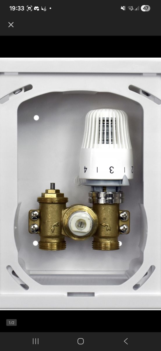

    Zmieniłem rtl na taki z podwójnym zaworem i dałem mini sterowniki tech g-x. Nie ma dużych amplitud temperatury.
    Nie potrzeba było sprzęgła hydraulicznego ani przebudowy instalacji. Użycie małe, fajnie działa, a podłogówka nie zabiera dużo ciepła - na jezdni wystarczy przy temperaturze wody 50°C na piecu. Ważne, żeby dać moduł wykonawczy do pieca - za każdym razem, jak gdziekolwiek spadnie temperatura w jakimkolwiek pomieszczeniu, załącza piec i ogrzewanie.
