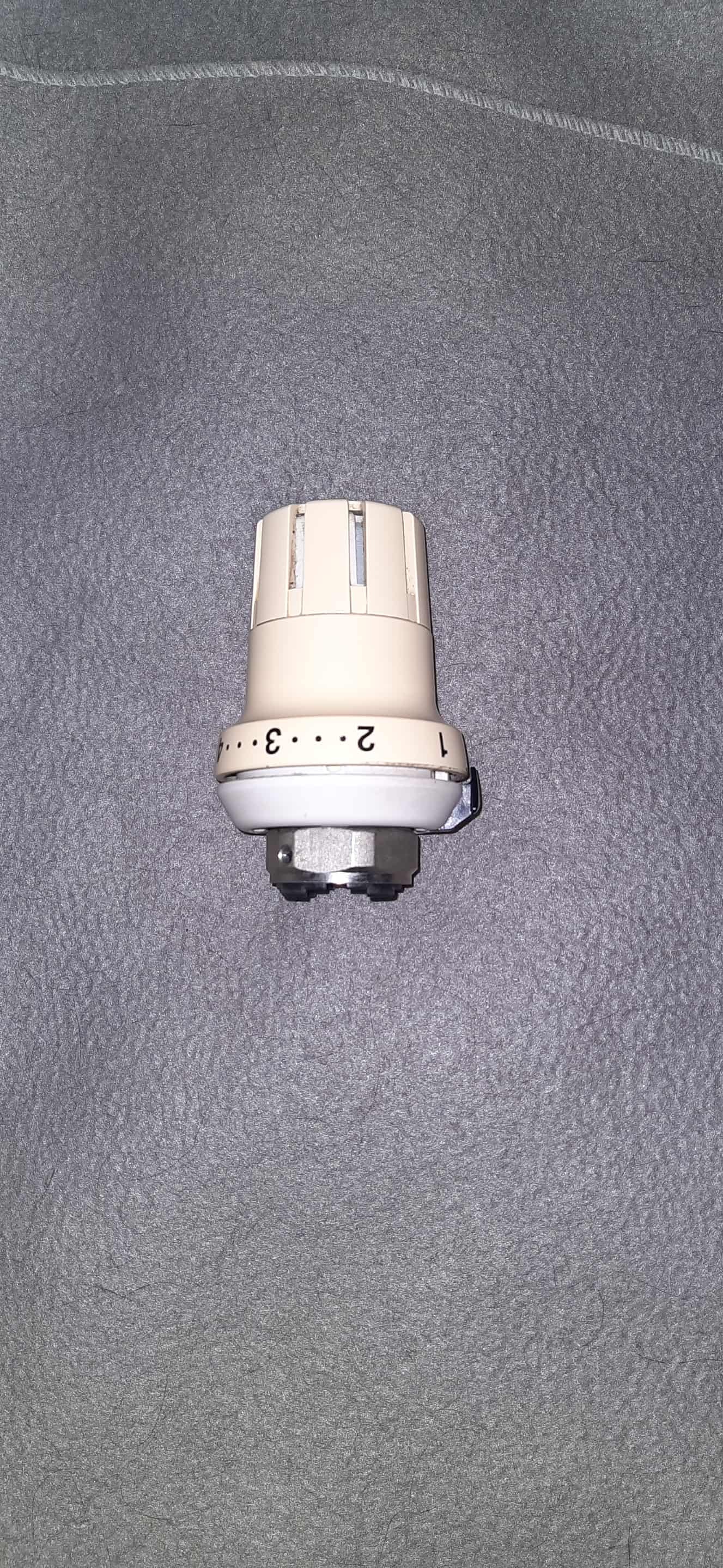

    Problem z termostatem i żeliwnym, starym kaloryferem.
    Kaloryfer grzeje tylko do połowy szerokości grzejnika.
    Okręciłem lewą śrubę przy termostacie, ale żadne powietrze nie wyleciało, ani woda nie wyleciała. Dalej jest druga stara nakrętka przy samym kaloryferze, ale nie można jej odkręcić, nawet dużym nastawnym kluczem. Nie chcę zerwać gwintu.
    Jest to termostat firmy Danfoss.
    Czy literka 'H' to od ang. 'high'? Najwyższa temperatura?
    Czy wybita literka '3' musi być ustawiona zgodnie z literką '3' na termostacie?
    Jest też wybita 'kropka' i do czego ona służy?
    Jaka to będzie mniej więcej temperatura, jeśli ustawię zgodnie z 3.
    Iglica sprawna, ale jest ona osadzona na nakrętce, której nie można odkręcić — czy ona jest ruchoma? Ta nakrętka, na której są wybite znaki.
    Dzięki z góry i pozdrawiam
    Załączam 2 fotki:
    Załączam 2 fotki:

    Co tu sprawdzać, jak nie reguluje?
    Przypuszczam, że masz problem z zaworem a nie z głowicą - wymień zawór, jak nie znajdziesz zaworu pasującego pod tę głowicę to wymień zawór wraz z głowicą i po problemie, nie ma się co rozwodzić....

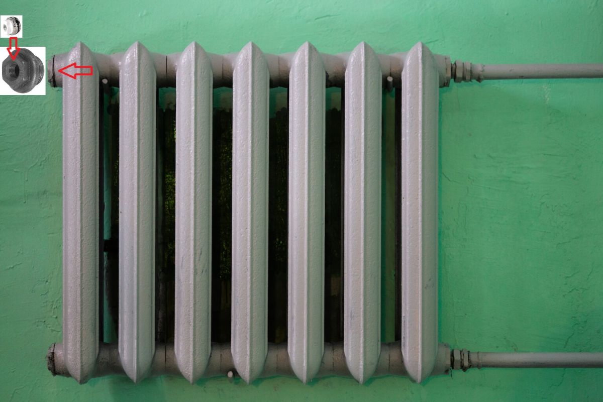

    Do tego kaloryfera idą dwie stare rurki, jedna górna, tam gdzie termostat, a druga dolna idzie od kaloryfera, do rurki pionowej, która jest w rogu pokoju, a dalej to chyba do piwnicy, do punktu rozdzielni wody spółdzielni mieszkaniowej.
    Kaloryfer ten ma dość duże, masywne nakrętki przy końcach.
    Ten korek żeliwny, redukcyjny, wraz z odpowietrznikiem mechanicznym ma iść w miejsce tej jednej ze śrub?
    Odpowietrzacz należy wkręcić do korka?
    Zrobię zaraz fotki kaloryfera i rurek.

    Jakim kluczem odkręcić tę dużą śrubę od kaloryfera?
    Ma to być z lewej strony kaloryfera, górna śruba?
    Czy dużo wody wyleci, jak odkręcę?

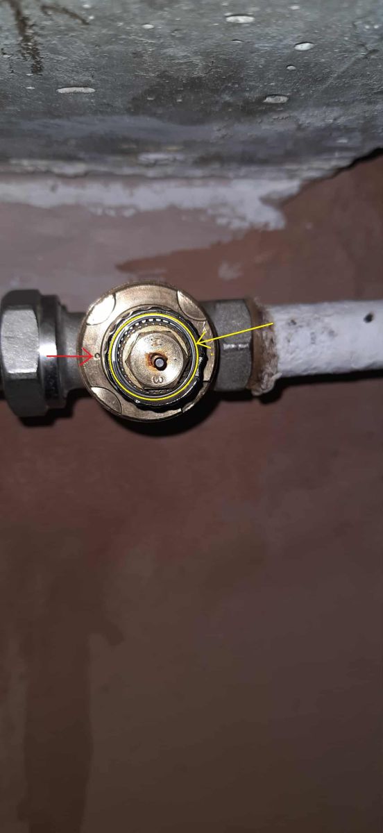

    W poście pytałem, jak ustawić za pomocą śruby temperaturę.
    Po zdjęciu plastikowego pokrętła ukazuje nam się śruba z iglicą, na której jest wygrawerowana litera H i cyfra 3. Nie można przekręcić ani w lewo, ani w prawo.
    Czy to znaczy, że urządzenie nie działa prawidłowo?
    Jest to stary Danfoss. Zresztą na fotce widać też oznaczenia.
    Proszę o jakąś radę w tej kwestii.

    To jest nastaw kryzy czyli ile wody ma przepływać przez grzejnik by inne np. na 2 piętrze dostały ciecz (medium) bo gdy ty na parterze zrobisz N neutral to większość tam popłynie a piętra pozbędziesz ciepła, dlatego to jest.
    Zazwyczaj to powinien być pierścień który pociągasz do siebie i ustawiasz lecz jest w formie nakrętki dlatego proponowano ci wymianę zaworu DN15 który kosztuje ok 30zł https://allegro.pl/oferta/zawor-termostatyczn...DKjYlOEbfb62ZDM6ql-CQX7p3sQE1GPhoCmm0QAvD_BwE liczba 15 odpowiada rurce 1/2calla ty w starym budownictwie możesz mieć 3/4 więc ponownie wskazuję na konserwatora.
    Możesz spróbować rozruszać iglicę tylko nie WD40 tylko innym preparatem lub smarem https://www.youtube.com/shorts/7CkcXiU4kMc?feature=share

    Tylko zbyt mocno nie ciągnij tej iglicy kombinerkami. Bo akurat w tym Danfossie możesz ją po prostu wyjąć/wyszarpać. I będzie wyciek wody. Ja tak sobie załatwiłem taki zawór.

    Iglica wciska się i wyciska, ale nakrętka nie da się przekręcić, więc zawór jest uszkodzony?

    W tym zaworze nie kręcimy nakrętką. Tylko pociągamy do siebie ten srebrny pierścień i nim kręcimy. Służy do ustawienia przepływu wody przez kaloryfer (kryza). Jak tego pierścienia srebrnego nie pociągniesz do siebie. To go nie obrócisz. Na tym pierścieniu masz wybite znaki. Znak N oznacza pełne otwarcie zaworu, bez dławienia przepływu.
    Pierścień zaznaczony na żółto. Natomiast znaki ustawiasz do kropki zaznaczonej czerwoną strzałką. Proponuję ustawić na N i zobaczyć czy sytuacja się poprawiła.
