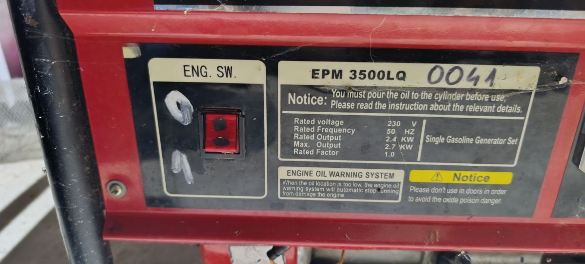

Jak bezpiecznie podłączyć lodówkę lub piec gazowy do agregatu EPM 3500LQ bez AVR?
tomaszw81 23 Lis 2025 18:56 309 10
✨ Dyskusja dotyczy bezpiecznego podłączenia lodówki lub pieca gazowego do agregatu prądotwórczego EPM 3500LQ, który nie posiada wbudowanego AVR (Automatic Voltage Regulator). Problemem jest stabilizacja napięcia wyjściowego agregatu, aby chronić podłączone urządzenia przed wahaniami i przepięciami. Wskazano, że agregaty bez AVR mogą generować niestabilne napięcie, co może uszkodzić wrażliwą elektronikę lodówki lub pieca gazowego. Zalecane jest zastosowanie zewnętrznego stabilizatora napięcia lub UPS z funkcją stabilizacji, które zapewnią stałe i bezpieczne napięcie zasilania. Alternatywnie, można rozważyć agregat z wbudowanym AVR lub inwerterowy, który sam reguluje napięcie. Podkreślono, że ważne jest dobranie urządzenia stabilizującego do mocy i charakterystyki podłączanych odbiorników, aby uniknąć przeciążeń i zapewnić ciągłość pracy. Brak posiadania obecnie żadnych urządzeń do stabilizacji wymaga zakupu odpowiedniego sprzętu zabezpieczającego.
