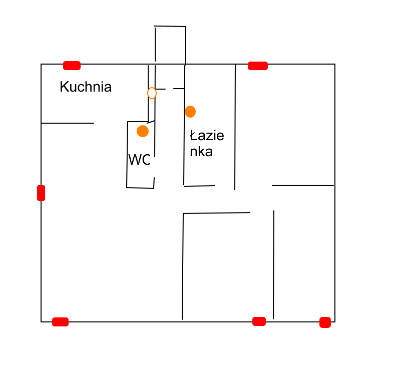

    Zgodnie z polskim prawem budowlanym, nie można łączyć rekuperacji z wentylacją grawitacyjną. System hybrydowy może być w domu, ale oba systemy wentylacji muszą być odgrodzone szczelną przegrodą. W praktyce jest to możliwe z kotłownią, gdzie grawitacja pozostanie za szczelnymi drzwiami.

    Problem i techniczny i lingwistyczny jest w "rekuperacji decentralnej". Przecież to bzdura i techniczna i lingwistyczna i ... prawna.
    Chodzi o wentylację, rekuperacja jest tylko procesem odzysku energii, Niekoniecznie z powietrza wentylacyjnego.
    Także nazywanie wentylacji mechanicznej z odzyskiem ciepła rekuperacją jest takim samym bezsensem jak nazywanie klimatyzatora klimatyzacją.
    Zrób poprawnie wentylację, a nie kombinuj jak koń pod górę. Zgodziłeś się lub nie na bu..ówę, a teraz jęczysz.
    Dobrze, ze chociaż masz świadomość sytuacji. Bierz firmę niech poprawiają jak oni projektowali.
    W dyskusji często używane są skróty myślowe, ale zrozumiałe i jednoznaczne tylko wtedy, gdy wszyscy interlokutorzy myślą.
    Ciekawe o czym myślą ci piszący te tzw "skróty myślowe" ???
    Te "skróty myślowe" są w 99% przykrywką dla niekompetencji i właśnie braku myślenia. Typowe jest to dla polityków.
    Narobiłeś kupę, albo dąłeś sobie narobić (?), a teraz szukasz kogoś aby ci wymyślił jakąś perfumę aby nie śmierdziało.
    Jeśli chcesz mieszkać w tym mieszkaniu/budynku to zrób/zleć do zrobienia tą instalację porządnie!
    Żadnej "hybrydy" ! Wentylacja albo grawitacyjna albo mechaniczna.

    Niestety, kol. jack63 ma rację.
    Skrewiłeś wentylację i tyle. Czy zlikwidujesz kanały wywiewne czy je zostawisz to i tak nie zmienia postaci rzeczy, że Twój wynalazek jest niepoprawny.
    Tutaj (czyt. na Elce) możesz jedynie dostać poradę jak to powinno być zrobione z przepisami i normami, co niestety Ci się nie spodobało.
    Tak więc, zluzuj.
✨ W domu typu kostka PRL z lat 80 zainstalowano decentralną rekuperację marki Stiebel Eltron (model VLR 70) w 6 pomieszczeniach, w tym w salonie, kuchni i sypialniach. W trakcie remontu zamurowano jedną kratkę wentylacyjną w salonie, aby nie zakłócać pracy wentylacji mechanicznej. W łazience i małym WC pozostają tradycyjne kanały wentylacji grawitacyjnej, z tym że kanał z WC jest częściowo zatkany pianką ocieplającą. Po szczelnym zamknięciu okien i uruchomieniu rekuperacji wilgotność utrzymuje się na poziomie 40-60%, a jakość powietrza jest dobra. Pojawia się jednak pytanie, jak postępować z kratkami wentylacyjnymi w łazience i WC przy jednoczesnym stosowaniu decentralnej rekuperacji, zwłaszcza w kontekście zatkanego kanału i obecności okapu kuchennego uruchamianego na żądanie. Dyskusja dotyczy optymalizacji wentylacji hybrydowej, integracji rekuperacji z istniejącą wentylacją grawitacyjną oraz sposobów na zapewnienie odpowiedniej wymiany powietrza i kontroli wilgotności w pomieszczeniach mokrych.
