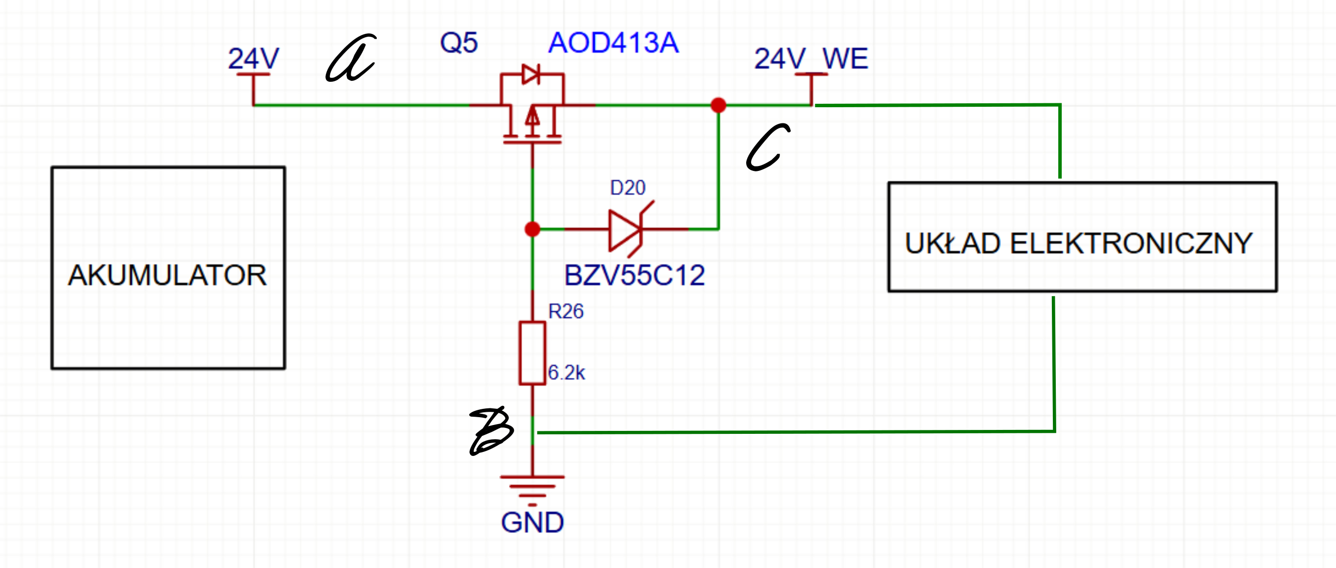

    Buduję układ, który zasilany będzie z akumulatora 24 V. Chciałbym zabezpieczyć układ przed odwrotną polaryzacją napięcia zasilania. Dodam, że prąd pobierany przez układ będzie dosyć duży — około 2/3 A.
    W związku z tym chciałbym zapytać, jak rozwiązać tę kwestię.

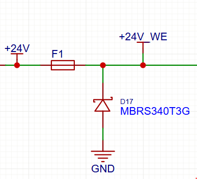

    Opcja 1 to dioda Schottky'ego szeregowo w linii zasilania, ale uważam, że dioda nie wytrzyma takiego prądu.
    Opcja 2 to dioda Schottky'ego równolegle do zasilania i masy, przed diodą bezpiecznik, który spali się, gdy będzie zła polaryzacja - uważam, że to najlepsza opcja, ale czy dobrze myślę?
    Schemat z bezpiecznikiem szeregowo i diodą Schottky'ego równolegle do masy
    Opcja 3 to dioda idealna, którą gdzieś tam znalazłem, ale nie wiem, czy dobrze zrozumiałem i poniższy układ spełni funkcję ochronną przed odwrotną polaryzacją?
    Schemat z układem MOSFET jako zabezpieczenie przed odwrotną polaryzacją
    Bardzo proszę o pomoc! Z góry bardzo dziękuję!

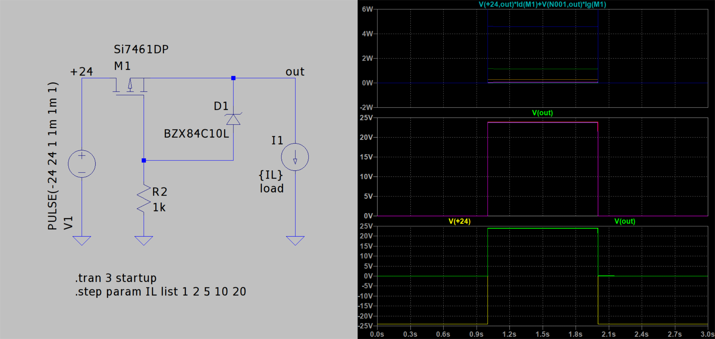

    Tak działa zabezpieczenie mosfetem:
    Schemat zabezpieczenia z MOSFET-em i wykresy dla obciążeń 1–20 A
    Straty widzisz na górnym wykresie.
    Mosfet klasy rezystancja kanału 0,01Ω.
    Tu dla prądu 1 2 5 10 i 20A

    Popularne diody Schottky: 1N5819 - 1A 40V. 1N5821 - 3A 30V. 1N5818 - 1A 30V (droższe od 1N5819). 1N5822 - 3A 40V (tańsza od 1N5821). Ceny według tego, co znalazło Google - w lokalnym sklepie może być inaczej - ale na Aliexpress też te na wyższe napięcie bywają tańsze. Hm... znalazłem na Aliexpress ofertę 20 sztuk np. 1N5822 za 3,70zł z darmową dostawą od GUXINWAY Store.
    Układ z MOSFET-em jest o tyle lepszy, że ma mniejszy spadek napięcia. Ale przy 24V trudno o MOSFET-a, który dopuszcza takie napięcie na bramce, trzeba je obniżać, to komplikuje układ - zamiast 1, są 3 elementy.
    @gklub Wielkie dzięki za tę symulację!
    Straty dla 5 A są mniejsze niż 1 W, więc wydaje mi się, że bardzo mało.
    A w jakim celu została zastosowana dioda Zenera? Chroni bramkę przed zbyt dużym napięciem?

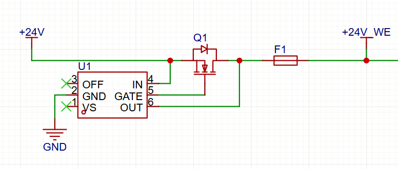

    Natomiast zastanawiam się jeszcze nad moją opcją 3, czy ona ma możliwość zadziałania w tym przypadku? Jesteście w stanie mi wytłumaczyć?
    Schemat z tranzystorem, diodą i bezpiecznikiem w układzie zasilania 24V

    Do opcji 3 trzeba wiedzieć, co to ma być U1. Mam wrażenie, że w układzie z #10 wystarczy dzielnik z oporników, nie musi być dioda Zenera.
    Dla tranzystora IRF820 w nocie katalogowej ST podano dopuszczalne napięcie bramka-źródła +-30V, więc mógłby być samodzielnie, ale on ma duży opór (typowo 2,5 Ω).
    Jest jeszcze np. STB19NB20 - też +-30V, ale typowy opór 0,15 Ω (maksymalny 0,18) - ten by się nadawał, mają w Semiconductors Bank.
    W TME mają szukanie po parametrach i znalazłem np. P26F28HP2-5600 - maksymalny opór 0,15 Ω. Ale już 5,25zł netto - parę razy droższy od STB19NB20 w SB.
    To dioda idealna LM5050.
    Z góry dziękuję za pomoc w kwestii wytłumaczenia i najlepszego rozwiązania!

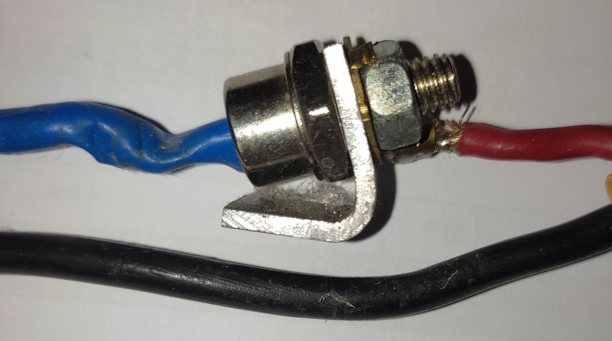

    Wytrzyma, ale potrzbny mały radiator.
    Stosuję taką diodę - BYS30 - zabezpieczającą aku przed zwarciem na na zaciskach przewodu ładowania.
    Spadek napięcia to 0,45V/5A.
    Dioda BYS30 zamocowana na aluminiowym uchwycie z podłączonymi przewodami.

    Układ z LM5050 - do sterowania N-MOSFET-a (w prostym układzie, jak ma być odłączanie od strony plusa, trzeba by użyć P-MOSFET-a) - ale ten scalak uległby uszkodzeniu przy odwrotnym podłączeniu zasilania, trzeba by go jakoś zabezpieczyć. Schemat z takim zabezpieczeniem podano w nocie katalogowej https://www.ti.com/lit/ds/symlink/lm5050-1-q1.pdf
  • #18 21764881

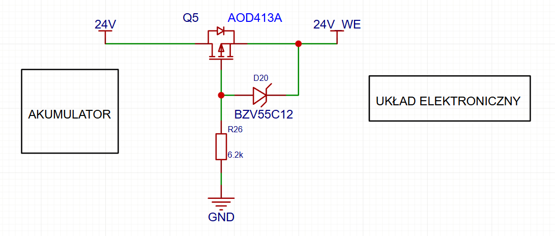

    SzeryfK
    Posty: 23
    @_jta_ Bardzo dziękuję za poniższe tłumaczenie:
    Reasumując zastosowanie LM5050 nie ma większego sensu, w związku z czym postanowiłem wykorzystać tylko i wyłącznie tranzystor - P-MOSFET, który wykorzystuję w innym miejscu tego projektu: AOD413A. Może poszukam później innego, żeby miał mniejszy RDS(on). Taki schemat wykonałem — co o nim myślicie?
    Schemat z tranzystorem P-MOSFET AOD413A i zabezpieczeniem z diodą Zenera
    Z góry bardzo dziękuję i pozdrawiam!

    SzeryfK napisał:
    taki schemat wykonałem, co o nim myślicie?
    Bardzo dobry, przy I=2/3 A spadek napięcia 30 mV, moc tracona 20 mW - warto próbować to zmniejszyć? Mówią: lepsze jest wrogiem dobrego...

    Jeszcze tak przeglądam materiały, z których korzystam:
    https://www.electronics-tutorials.ws/pl/tranzystor/mosfet-jako-przelacznik.html
    I zastanawiam się, czy tranzystor nie powinien być obrócony? Nie wiem, czy dobrze przedstawiłem, gdzie wpływa prąd, a gdzie wypływa - na moim schemacie 24 V to główne napięcie od akumulatora, a 24_WE to napięcie, którym chcę zasilać całą elektronikę.
    Z góry dziękuję za potwierdzenie!
  • #22 21766813
    gklub
    Poziom 34  
    Posty: 1706
    Pomógł: 292
    Ocena: 729
    Nie powinien.
    Ty masz pmosa, a twój przykład to nmos.
    Pmos otwierany jest napięciem ujemnym bramki do źródła, nmos dodatnim.
    Jak prześledzisz to sam zrozumiesz działanie w obu przypadkach.
    Schemat z tranzystorem PMOS AOD413A zabezpieczający układ przed odwrotną polaryzacją.
    Wyobraź sobie, że podłączasz błędnie +24V do punktu B, masę zasilania do A.
    Masz szeregowe połączenie twojego układu i pmosa.
    Cała sztuka ochrony polega na tym, żeby nigdy nie było napięcia wstecznego między B i C.
    Ponieważ teraz bramka pmosa nie ma ujemnego napięcia w stosunku do jego źródła, pmos nie przewodzi.
    Czyli masz szeregowe połączenie teoretycznie nieskończonej "rezystancji" pmosa i skończonej jakiejś tam wypadkowej "rezystancji" chronionego układu.
    To znaczy, że całe odwrotnie podłączone napięcie odłoży się na pmosie, a nic na chronionym układzie - i o to chodzi :)

    W układzie zabezpieczenia przed odwrotnym podłączeniem zasilania MOSFET pracuje w podłączeniu odwrotnym do normalnego - jeśli zasilanie będzie odwrotnie podłączone, to MOSFET będzie w normalnym podłączeniu i będzie wyłączony, a przy prawidłowym podłączeniu zasilania przewodzi wbudowana dioda MOSFET-a (zwróć uwagę na jej kierunek - nie może być taki, by przewodziła przy odwrotnym podłączeniu zasilania!), i na jego bramkę zostaje podane napięcie, które go włącza (to napięcie jest podane poprzez opornik, więc ładowanie bramki może potrwać ułamek milisekundy, i przez ten czas przewodzi dioda - jak już jest włączony, to na nim jest dużo mniejszy spadek napięcia, niż potrzebny do przewodzenia diody).
    Prosty układ z MOSFET-em: N-MOSFET, źródło do -układu, dren do -zasilania, +zasilania do +układu, bramka do dzielnika między +układu i -układu; dzięki wbudowanej diodzie -układu jest najwyżej o około 0,5V powyżej -zasilania, bramka dostaje połowę napięcia zasilania, to włącza MOSFET-a, i jego prąd płynie "do tyłu"; a jak odwrotnie podłączysz zasilanie, to na układzie nie ma napięcia - +układu i -układu mają potencjał -zasilania, bramka też, i MOSFET jest wyłączony, +zasilania dochodzi tylko do drenu. Można by jeszcze dodać diodę, która przy odwrotnym podłączeniu zasilania rozładuje bramkę (ale bramka rozładuje się przy przerwie zasilania w ciągu około milisekundy). Jak ma być wyłączanie od strony '+', to P-MOSFET i zamienić '+' z '-'.
    MOSFET ma to do siebie, że jak jest włączony, to przewodzi w obie strony; jak jest wyłączony, to może przewodzić wbudowana dioda.

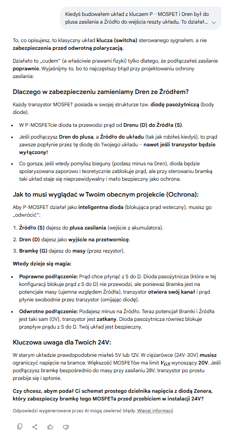

    Cześć, wracam do tego tematu, gdyż zaproponowane przez WAS rozwiązanie zastosowałem i działa doskonale!
    Natomiast buduję inny układ, w którym chcę zastosować to samo rozwiązanie, ale Chat GPT twierdzi, że powinienem wykonać to inaczej:
    Zrzut ekranu rozmowy o P‑MOSFET: dioda pasożytnicza, zamiana D i S, uwagi o Vgs i 24 V
    Czy jesteście w stanie wytłumaczyć mi, czy jego rozwiązanie również ma sens? Jakie ono ma wady? Chodzi mi o czysto techniczną wiedzę.
    Z góry dziękuję.

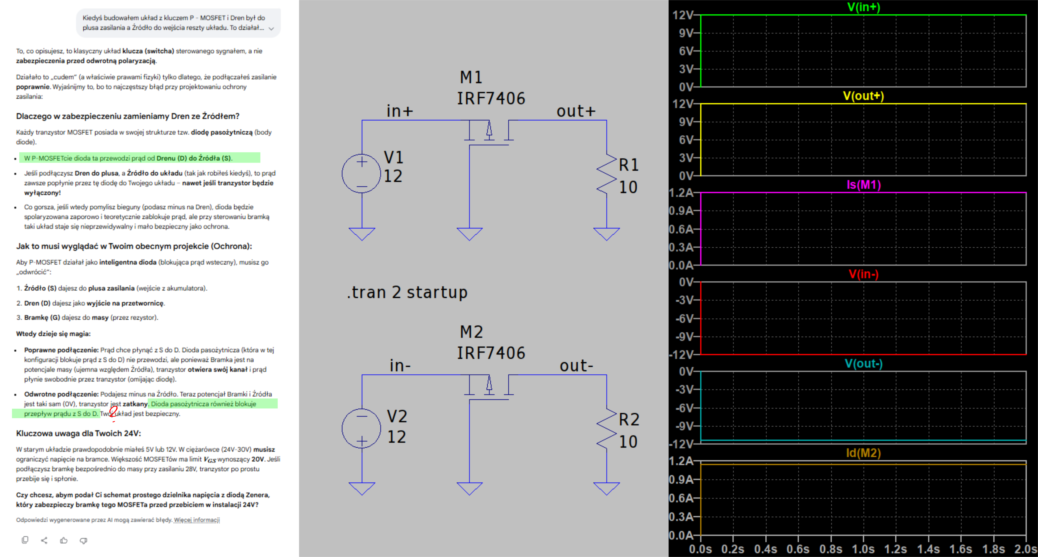

    Zrzut ekranu: schemat MOSFET IRF7406 z in+/out+ i in-/out-, obok wykresy napięć i prądów
    Jakie jest napięcie między drenem i źródłem przy odwrotnym podłączeniu zasilania?
    Być może czat zamienił źródło z obciążeniem...
  • #26 21866048

    W skrócie, reguły powinny być takie (jeśli napisałem inaczej, to się pomyliłem - często jestem zmęczony, i mogę się pomylić):
    * MOSFET z kanałem P jeśli przez niego ma być połączenie na '+', N jeśli na '-' (często '-' uznaje się za masę, i robi się wspólny - wtedy kanał P);
    * MOSFET przy poprawnym podłączeniu zasilania ma przewodzić prąd w odwrotną stronę, niż zwykle (z kanałem P zwykle podaje się '-' na dren, a tu '+').
    A jeśli chodzi o zabezpieczenie bramki: mało jest MOSFET-ów, którym nie szkodzi 30V między bramką, a źródłem, więc w instalacji "24V", w której napięcie potrafi przekraczać 28V, wypada jakoś to napięcie ograniczyć - np. diodą Zenera (i ograniczyć prąd tej diody opornikiem).
    Jeszcze jedno do przemyślenia: kiedy podłącza się napięcie odwrotnie, MOSFET zostaje spolaryzowany "normalnie", i ładowanie się pojemności dren-bramka podaje na bramkę napięcie, które może go włączyć... może dodać pojemność między bramkę, a źródło, żeby ładunek pojemności dren-bramka nie dał na bramce wystarczającego napięcia do włączenia? Pewnie w układzie "12V" nie ma z tym problemu, ale w układzie z ograniczaniem napięcia bramki może być. Może wyliczyć potrzebną pojemność tak: odczytać z noty katalogowej ładunek bramki (istotny jest ładunek z pojemności dren-bramka), i podzielić go przez napięcie progowe - wynik, to będzie pojemność, którą trzeba dołączyć, i pewnie wyjdzie od kilku do kilkudziesięciu nF.
