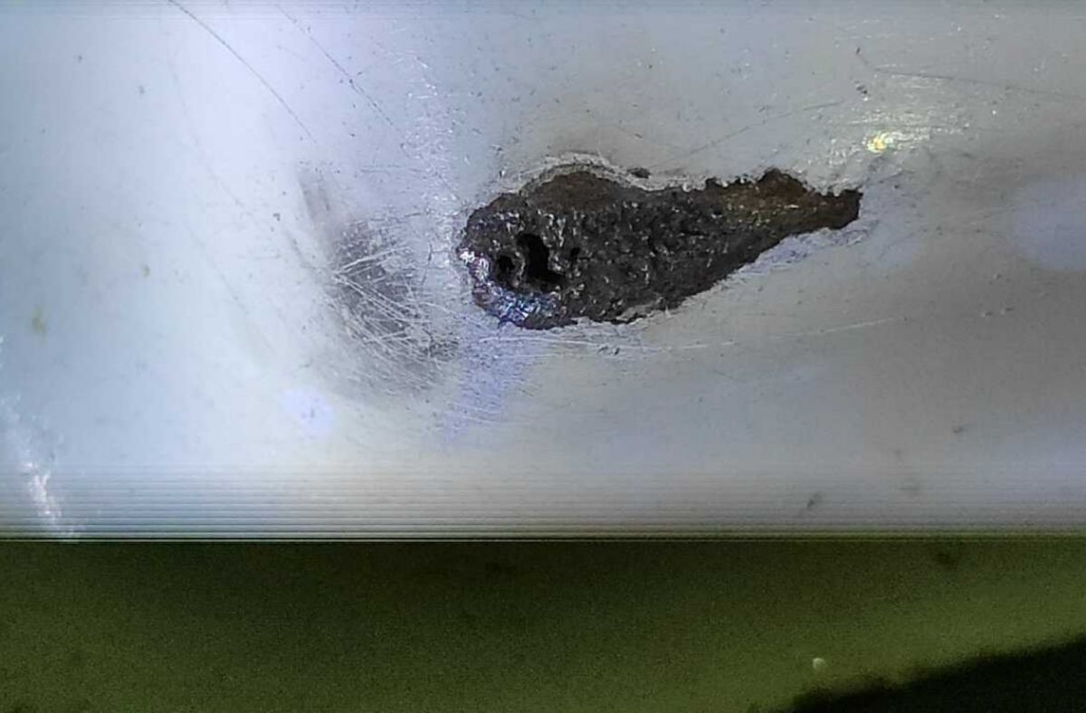

    Zbliżenie na skorodowaną powierzchnię wewnątrz mikrofalówki z widoczną dziurąWidok wnętrza mikrofalówki z widoczną rdzą przy otworze falowodu
    Myślę że z mikrofalówką jednak jest większy kłopot bo te ognisko rdzy co zrobiłem w przybliżeniu to wydaje się, z pewną dozą pewności ponieważ światło przechodzi tzn. że jest dziura na wylot (to jest te miejsce gdzie jest rurka od falowodu). Jakieś sugestie co z tym zrobić. Bezpiecznie jest zamalować? Bo dziurka jest wielkości szpilki od igły myślę że farba by zakryła bez spawania. Tylko pytanie jak to będzie się zachowywać przy dalszym użytkowaniu?

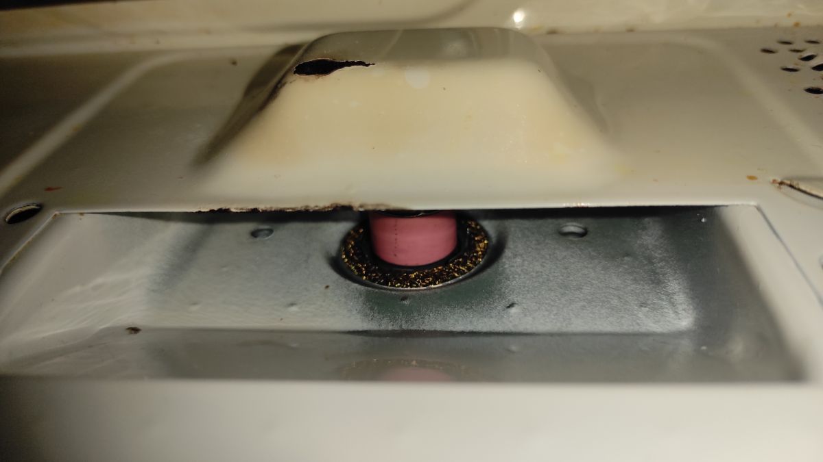

    Czy może to już łabędzi śpiew tej mikrofalówki ? I ta dziura będzie się powiększać mimo za malowania? Po zamalowaniu podgrzałem sobie mleko. Mleko było wyjęte z lodówki podgrzewałem 30 sekund na 100% mocy mikrofali i podgrzało się do około 40 stopni

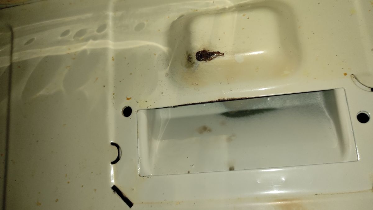

    Zdjęcie przed za malowaniem widać falowód i te miejsce z dziurą
    Widok wnętrza mikrofalówki z uszkodzeniem i zamalowaną dziurą w okolicy falowodu

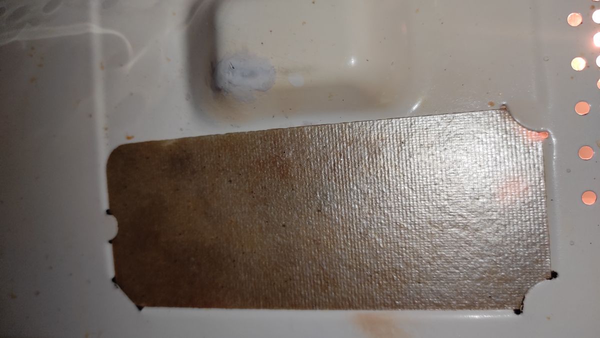

    Zdjęcia już po zamalowaniu
    Wnętrze mikrofalówki z naprawionym miejscem rdzy pokrytym lakierem do paznokci

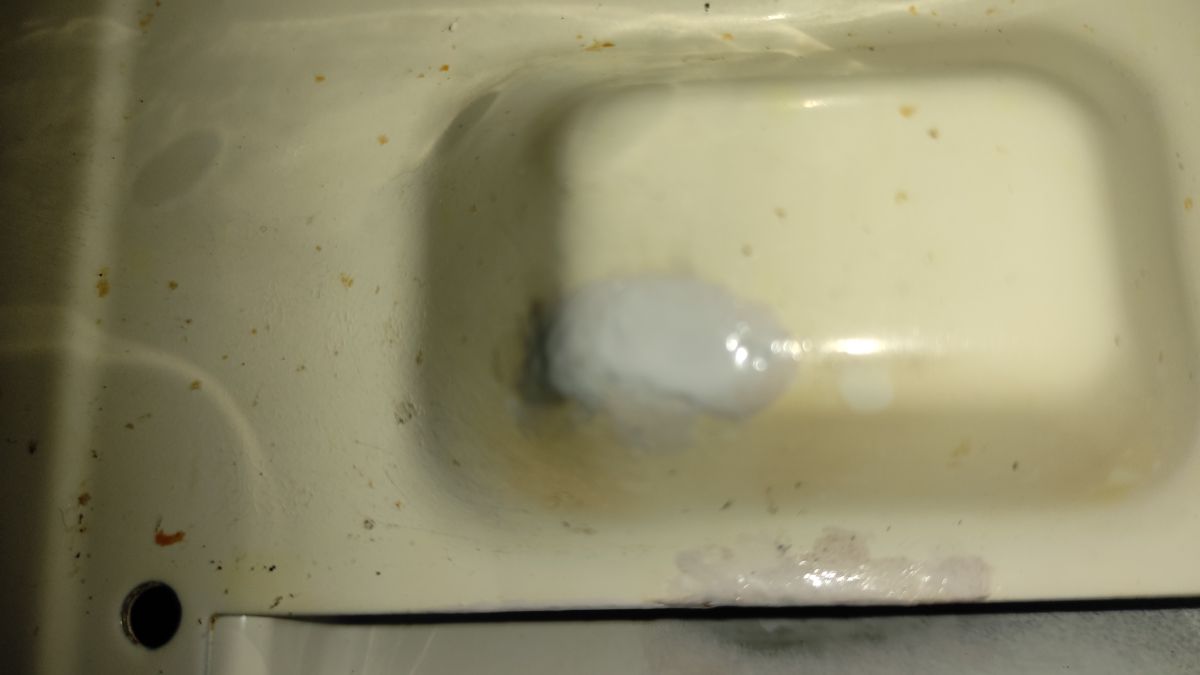

    Poprawiłem kilkoma warstwami lakieru do paznokci i już światło nie przebija
    Łatka z lakieru do paznokci na wewnętrznej ścianie mikrofalówki w miejscu korozji

    Mały otworek w tym akurat miejscu jest bez znaczenia, tym bardziej jeśli jego średnica nie jest większa niż otworki w siatce w drzwiczkach.

    To miejsce powinno być zamalowane od środka aby uniemożliwić ew. przebicie pomiędzy antenką magnetronu a obudową.

    Póki co podgrzałem w niej mielone z bolognese kilka razy po 30 sekund dla bezpieczeństwa i sprawdzałem temperaturę wyjęte z lodówki podgrzało się do jedzenia po 4*30sekund. Farba w miejscu co zamalowałem na razie stabilna bez zmian.
