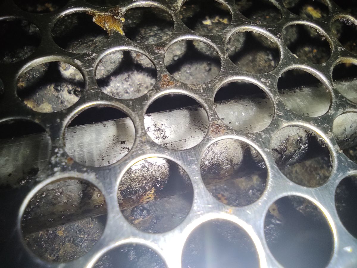

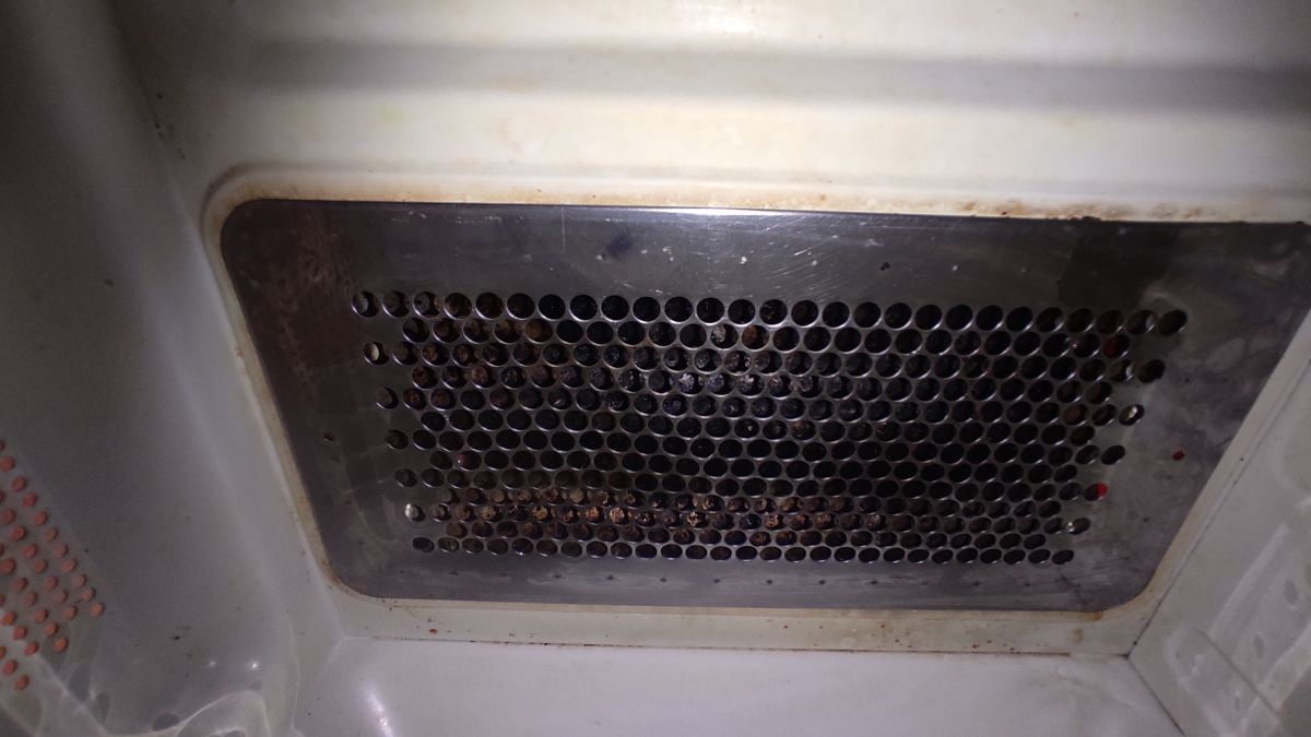

    Zbliżenie zabrudzonej metalowej kratki z osmoleniem i tłustymi resztkami
    Grill jest zgrzewany, raczej nierozbieralny, ja widzę tylko węgiel. Nie wiem czy są wyjmowane grzałki, musiałbym jeszcze raz zdjąć obudowę, ale problem jest spalenizna na osłonie grzałek od góry mikrofalówki i do tego nie mam dostępu stąd był pomysł z tą parą.

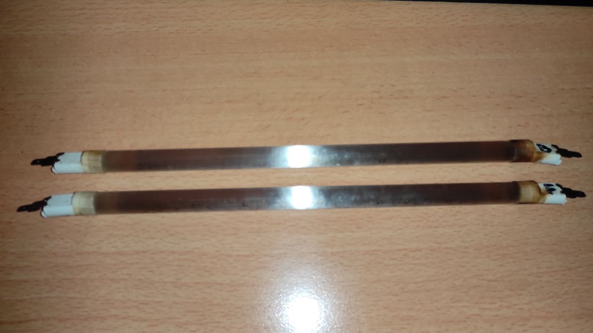

    Dwie zabrudzone szklane rurki grzałki na tle drewnianego blatu
    Okej, grzałki wyjęte, rurki szklane, jak je wyczyścić? Druciak+płyn do naczyń i jazda, czy jakaś mniej inwazyjna metoda?

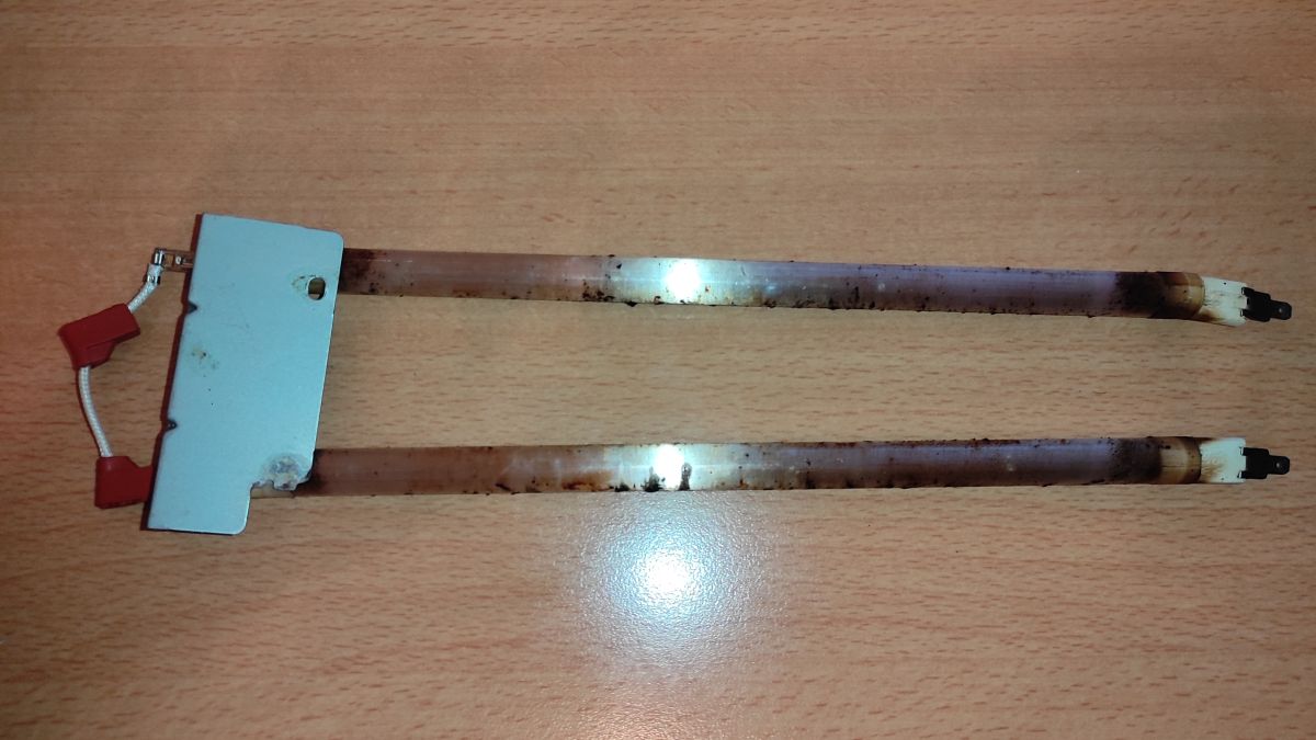

    Dwie wyczyszczone grzałki metalowe z widocznymi śladami przypalenia na końcach
    Grzałki wyczyszczone

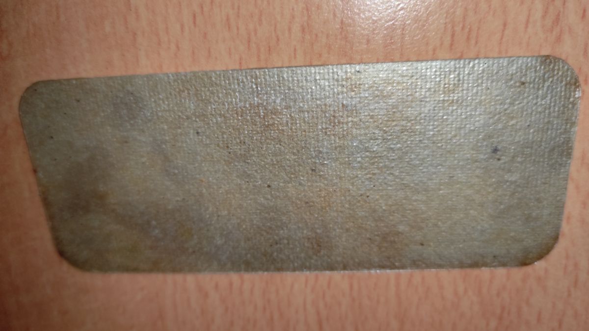

    Zbliżenie na zużytą, zabrudzoną płytkę mikową z mikrofalówki na tle drewnopodobnym
    Czy płytki mikowe się zużywają w tym sensie że mikrofalówka ma 12 lat po czyszczenie płytka wygląda tak jak na zdjęciu powyżej. Czyścic ją bardziej czy nie ma sensu bo mogę jakąś warstwę uszkodzić.

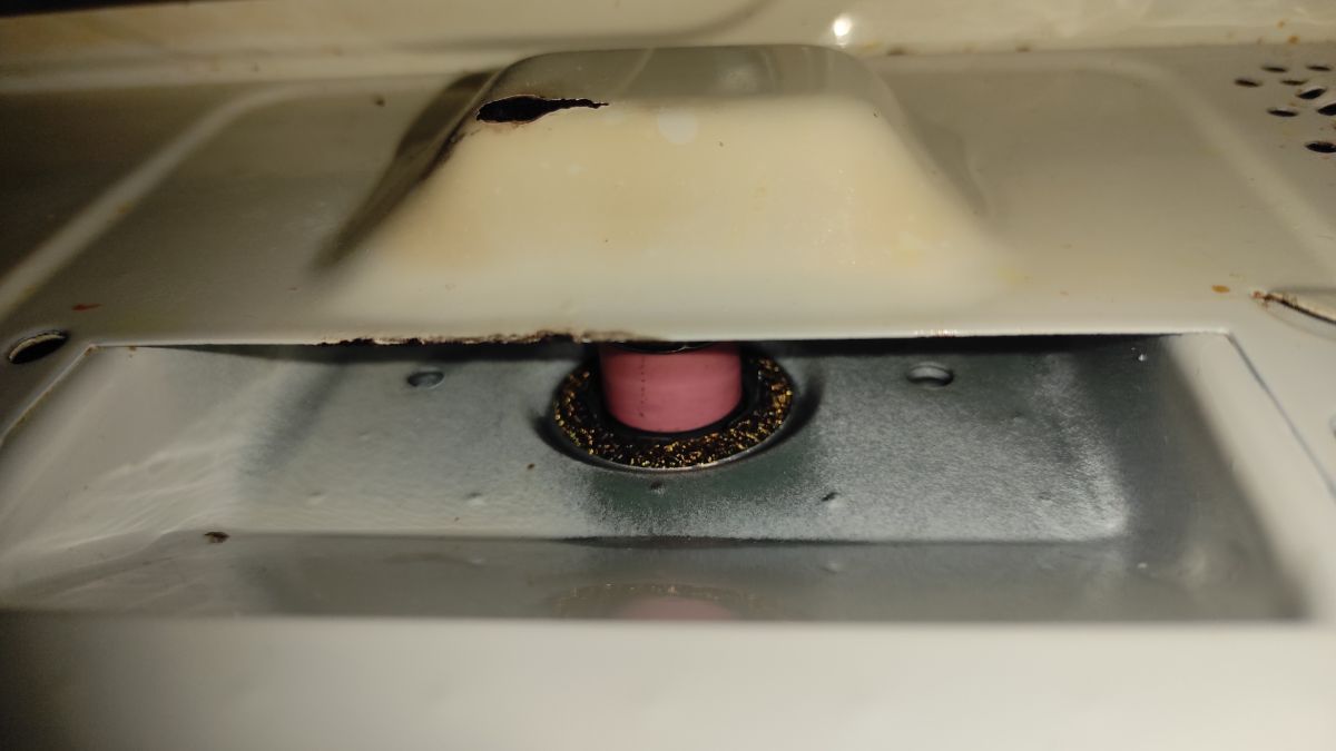

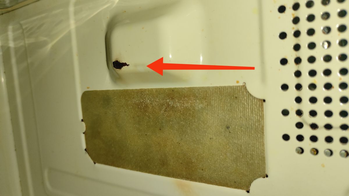

    Uszkodzona emalia i rdzawy ślad wewnątrz kuchenki mikrofalowej
    Podejrzanie mi też wygląda falowód, jest tam odbita emalia, powinienem to zamalować, czy nie ma to znaczenia?

    Falowód masz zakryty płytka mikową , to komora kuchenki ale zamalować warto po uprzednim wyczyszczeniu. Jedyna możliwość oczyszczenia grilla to jego wypalenie czyli przedłużacz i uruchomienie na wolnym powietrzu, potem ew. wyskrobanie węgli przez otwory na grzałki. Falowód za płytką ma powłokę z farby? Jeżeli nie to należy ubytki uzupełnić.

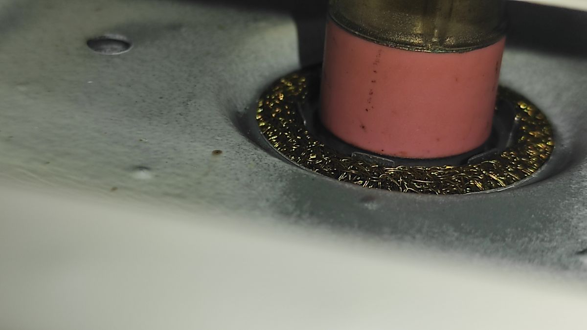

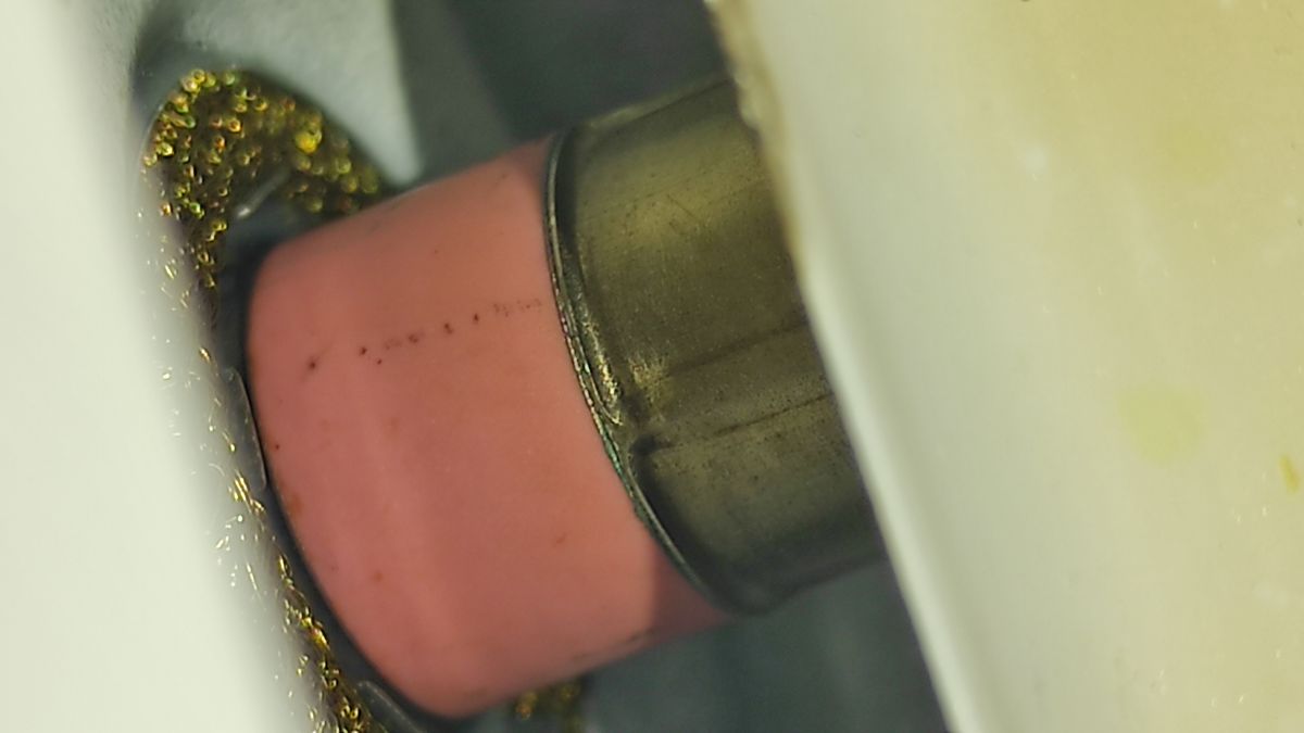

    Zbliżenie na gniazdo zapłonu piezoelektrycznego w kuchence gazowej Zbliżenie na różowy ceramiczny element z metalowym pierścieniem, otoczony złotymi opiłkami. Zbliżenie na ceramiczną końcówkę w otoczeniu metalowej szczotki

    Tak nic nie widać, trzeba zdemontować magnetron i zobaczyć, jak wygląda wyjście mikrofal, chociaż wg mnie to zupełnie niepotrzebna czynność, bo zabezpieczenie zadziałało z powodu nagromadzonej wilgoci.

    Czytałem, że magnetron demontować dopiero po rozładowaniu kondensatorów, więc chyba tego nie będę robił, bo nawet nie mam sprzętu.

    Ok po wyjęciu i czyszczeniu grzalek oraz grilla dymu już nie ma grill działa. Użyłem zmodyfikowanego druciaka i czyscilem przez otwory po grzalkach. Idealnie nie jest ale dymu nie ma. Pozostaje pomalować te zarodniki rdzy i sprawdzę mikrofale. Czym pomalować ma to znaczenie jakaś farba odporna na temperaturę czy zwykła farba do kaloryferów? Tylko nie chciałbym wydać więcej na farbę jak za mikrofalowke dałem. hehe.
