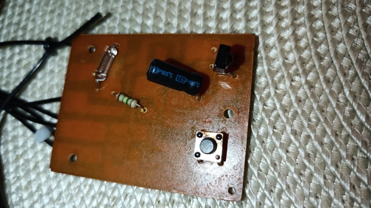

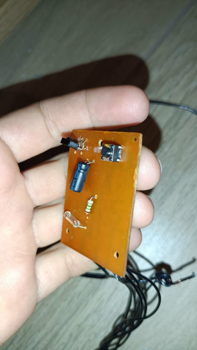

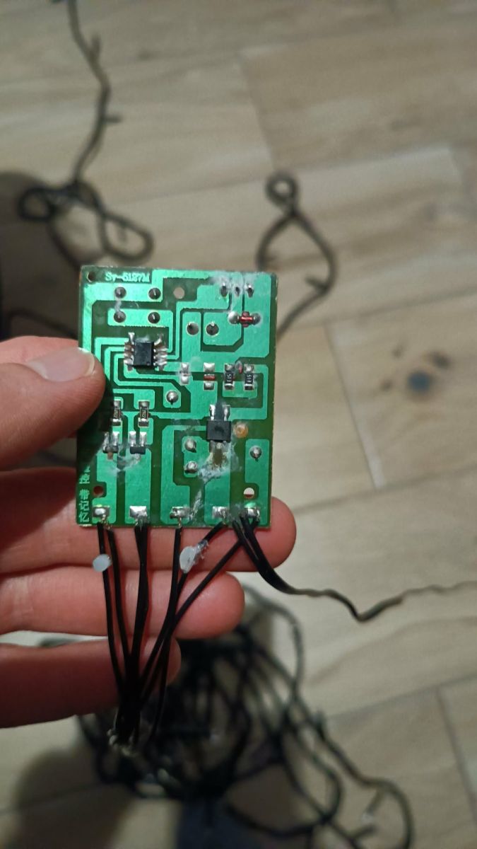

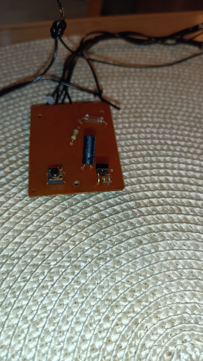

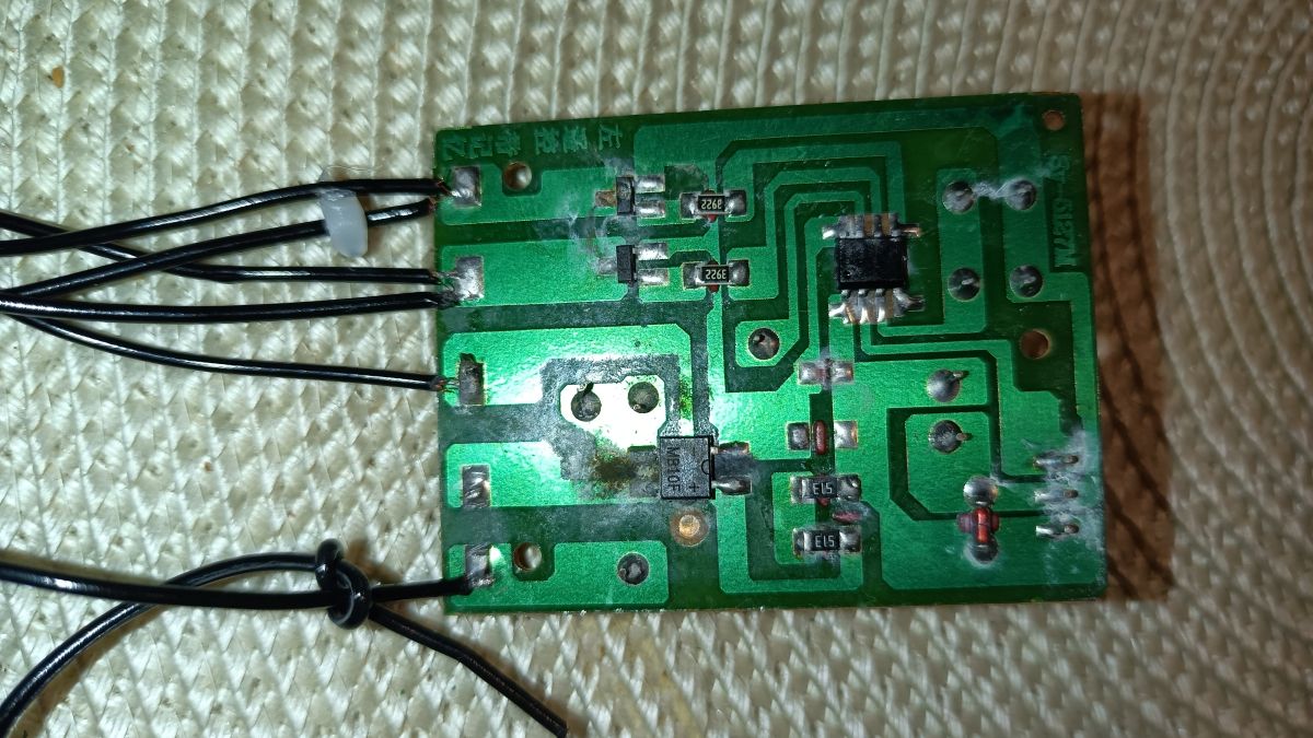

    Czy mógłby ktoś podpowiedzieć w temacie lampek choinkowych?
    Przestały świecić. Czy można w jakiś sposób zreanimować ten sterownik? Ewentualnie podmienić na inny lub zmostkować to, co jest?
    Płytka sterownika lampek choinkowych z kondensatorem, rezystorem i przyciskiem.
    Płytka drukowana sterownika lampek choinkowych z widocznymi śladami korozji
    Płytka sterownika lampek choinkowych z widocznymi ścieżkami i elementami elektronicznymi
    Sterownik lampek choinkowych z widocznymi elementami elektronicznymi

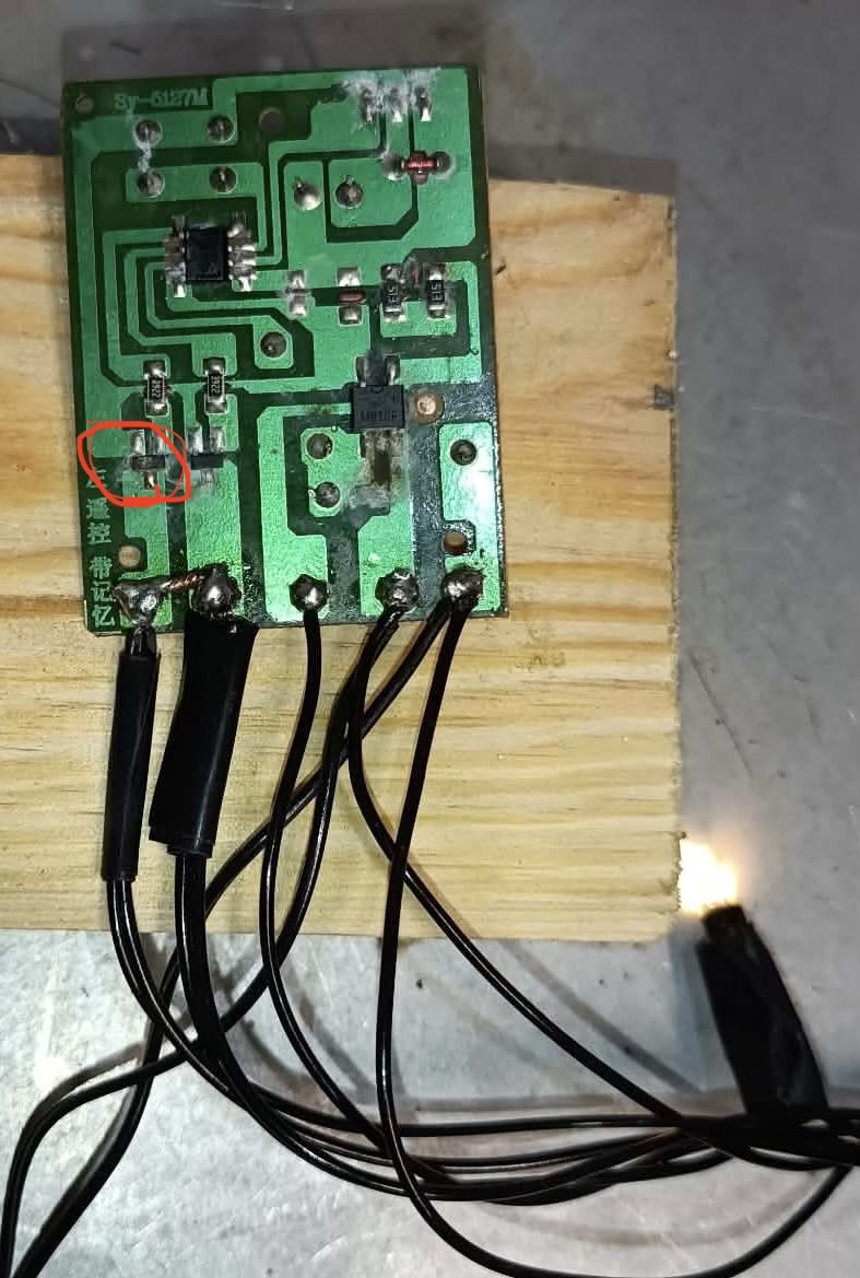

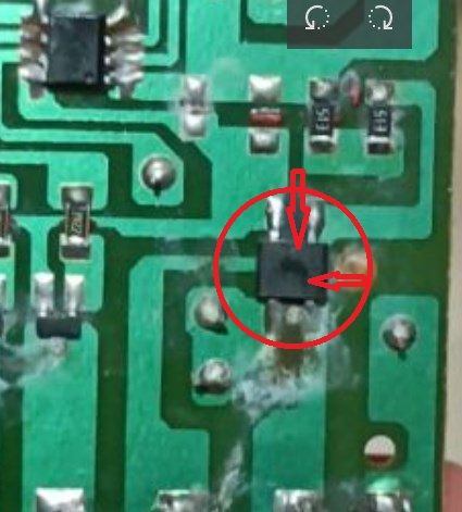

    Skąd pewność, że to wina sterownika?
    Chociaż ten element (chyba mostek prostowniczy) wygląda na uszkodzony.
    Zbliżenie uszkodzonego elementu elektronicznego na płytce PCB, zaznaczonego czerwonym okręgiem.

    Pewności nie mam — chodziło mi o całość.
    Jaki mostek zastosować w miejsce istniejącego?
    Gdyby jednak operacja się nie powiodła, to czy można zastąpić cały układ zwykłym zasilaczem? Jeśli tak, to o jakich parametrach.

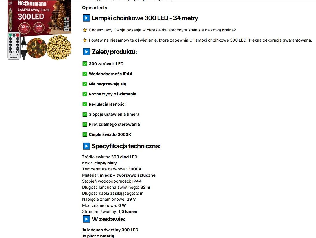

    Poniżej zdjęcie parametrów lampek Heckermann
    Parametry techniczne lampek Heckermann 300 LED widoczne na ekranie

    Z tych zdjęć niewiele widać - nie do końca można zobaczyć, jakie są połączenia, nie wiadomo, gdzie było doprowadzone zasilanie, nie da się odczytać oznaczeń elementów...
    Po tej stronie płytki, gdzie nie ma druku, jest taki czarny element w kształcie walca - wygląda na kondensator elektrolityczny, co na nim jest napisane? Pojemność, napięcie?
    Czy "zdjęcie parametrów lampek Heckermann" dotyczy tych lampek? Tam podają 300 LED-ów, 6W, 29V. Wprost z sieci, na kondensatorze za mostkiem, byłoby bez obciążenia 325V, więc coś musiało obniżać napięcie - to mógłby robić np. kondensator między siecią, a mostkiem, ale taki, który by się do tego nadawał, miniaturowy by nie był, a nie widać go.

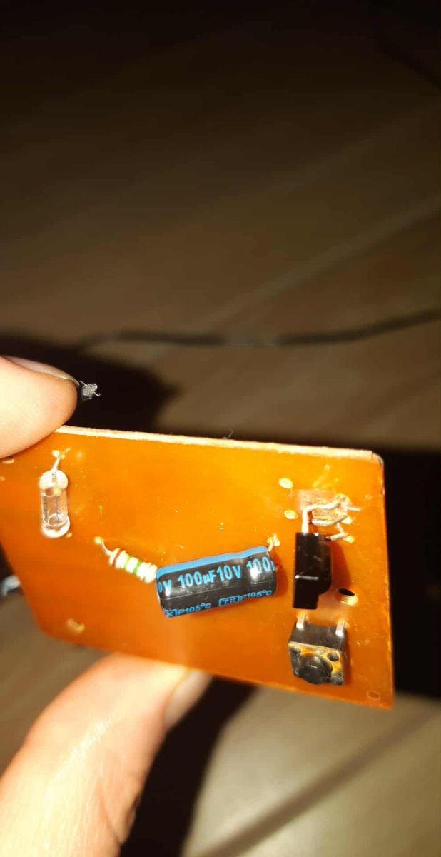

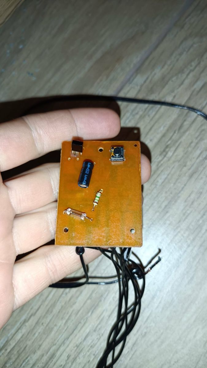

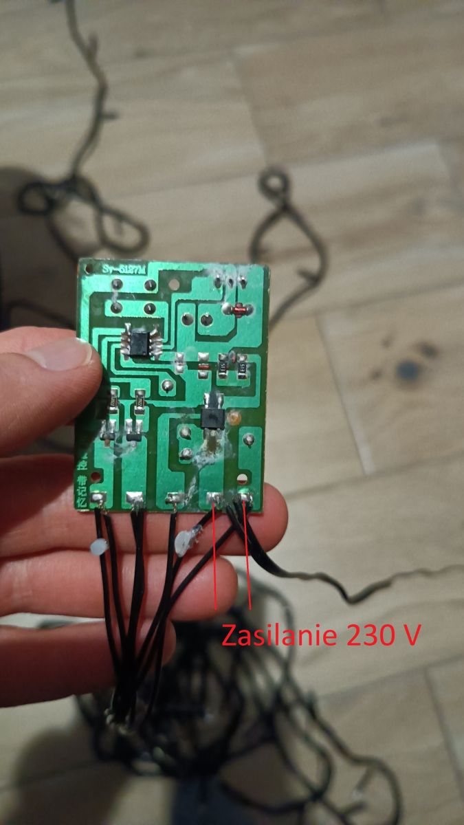

    Zdjęcie "zdjęcie parametrów lampek Heckermann" dotyczy właśnie tego zestawu. Przewody pokazane na zdjęciu to zasilanie oraz wyjście na LEDy. Nic więcej w tym układzie nie ma.
    Płytka PCB z kondensatorem 100µF 10V, rezystorem, LED i złączem pinowym
    Płytka drukowana z zaznaczonym wejściem zasilania 230 V i przewodami do LED

    No, teraz można na kondensatorze przeczytać 100µF 10V. Na prawo od niego coś wyglądającego na fotoelement - to może być fotodioda, fototranzystor, odbiornik IR - ma 3 nóżki, więc pewnie to ostatnie. Poniżej tego czegoś przycisk. Na lewo od kondensatora chyba opornik, ale nie mogę rozpoznać kolorów pasków. Dalej na lewo i wyżej coś dziwnego - podobne do diody w szklanej obudowie - a może to jest bezpiecznik? Czy termistor do softstartu? Można by zmierzyć opór, to się wyjaśni.
    Po stronie druku: pomiędzy wysepkami, do których są podłączone dolne nóżki mostka (zakładając, że to mostek), chyba jakiś klej, który utrudnia rozpoznanie, czy tam jest połączenie, czy nie. I sporo elementów, których oznaczenia są nieczytelne.

    Z ostatniego zdjęcia, jeżeli po wymianie mostka nie zaświeci to siedzi ten scalaczek, 8 nóżek, wtedy połącz razem lewe nóżki ze środkową w tych dwóch triakach co wyjścia idą do tych podwójnych przewodów po lewej, będą wtedy świecić ciągle.

    I mamy kilka zagadek w tak banalnym urządzeniu. Brak trafo a napięcie dla LEDów 29 V a kondensator w układzie na 10 V.
    Do :
    ponieważ napięcie wyjściowe to 29V, więc nie ma szans, aby się nimi poparzyć.
    Mnie interesuje szklany cylinder. On może być bezpiecznikiem u warto sprawdzić czy sprawnym.

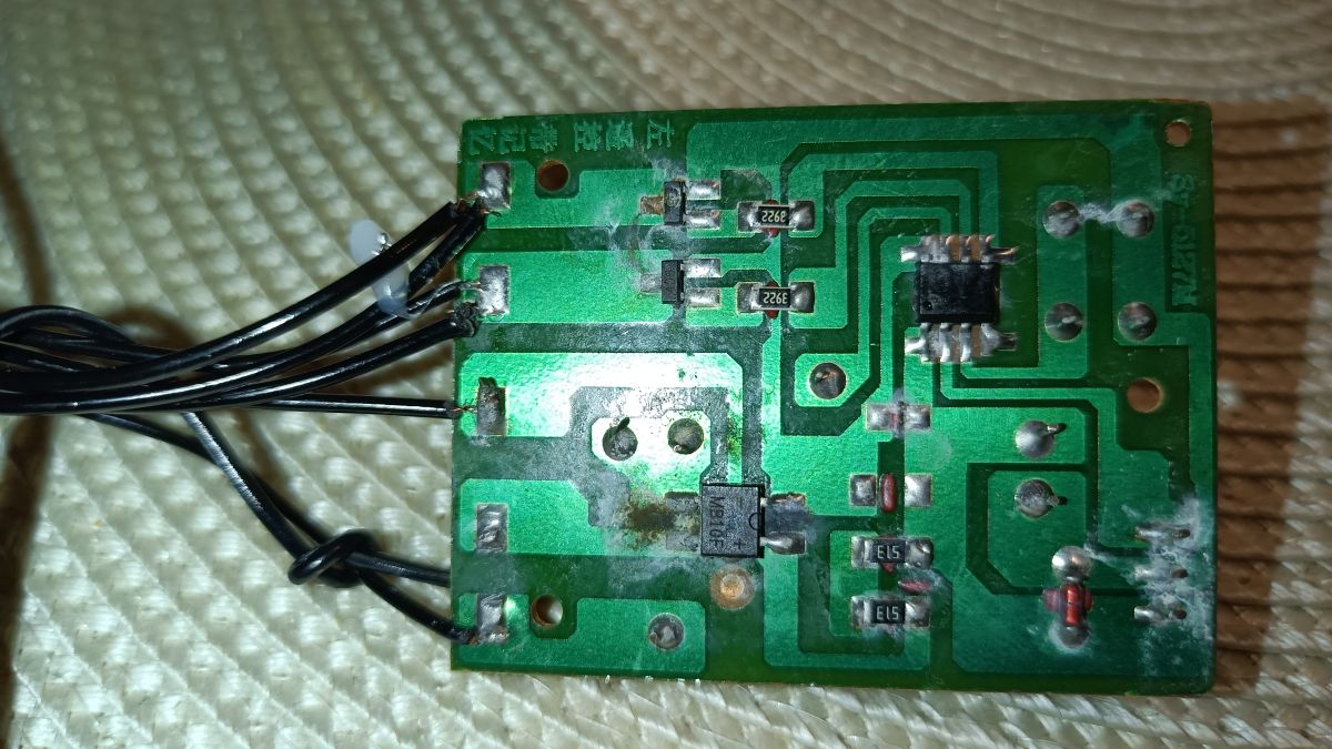

    Nie rozpoznam ze zdjęć, jakie tam są elementy, ale widziałem na naszym forum schemat zasilacza, który dawał niskie napięcie bez transformatora - triak, albo tyrystor (nie pamiętam) włączał się wtedy, gdy napięcie malało i było już odpowiednio małe, potem zmiana znaku napięcia go wyłączała - przez małą część czasu płynął spory prąd, by wystarczył za całą resztę czasu. Może tu tak jest?
    Między wyjście mostka, a kondensatorem chyba są jakieś oporniki, dające spadek napięcia, i pewnie kondensator jest po to, by scalak, który tym steruje, miał zasilanie przez cały czas, i mógł w odpowiednim momencie włączać tyrystor, czy triak. Ten scalak może mieć diodę Zenera, żeby ograniczać napięcie na kondensatorze, wymaga tylko ograniczania prądu ładującego kondensator.
    W opisie urządzenia (obrazek w >>21768752) była informacja o pilocie w zestawie, więc odbiornik podczerwieni na 99,99%, a resztę do pewności niech doda autor wątku.
    mczapski napisał:
    Mnie interesuje szklany cylinder. On może być bezpiecznikiem i warto sprawdzić, czy sprawnym.
    Ten element przypominający starą polską szklaną diodę jest przyłączony równolegle do zasilania sieciowego (jak się popatrzy na zdjęcia obu stron płytki, to wygląda, że jest wlutowany do obu wysepek miedzi, gdzie zaznaczono, że przychodzą przewody sieciowe). Może coś przeciwprzepięciowego?

    Mam wrażenie, że inaczej - jeden z przewodów sieciowych wchodzi wprost na mostek, drugi poprzez ten element.
    Jeśli to jest zasilacz do LED-ów, który bierze prąd z sieci tylko przez krótkie odcinki czasu, gdy napięcie pasuje, to LED-y mogą nie mieć oporników wyrównujących prądy - średni prąd LED-a jest 6÷7 mA przy uśrednieniu po okresie, ale szczytowy może sięgać 1A i wtedy oporności kontaktów wyrównują prądy łańcuchów LED-ów (być może jest 30 łańcuchów po 10 LED-ów na 2,9 V każdy).

    Zasilanie jest bezpośrednio z sieci, tak jak chyba 90 procent takich "mrygałek". Po mostku są rezystory, za nimi dioda Zenera i kondensator elektrolityczny. To zasilacz jakiegoś TSOP-a i małego układu scalonego. Ten układ scalony steruje dwoma tyrystorami do których są podłączone gałęzie LEDów.
    Jak LEDy są sprawne, a nie muszą mrugać, to trzeba by mostek był sprawny i trzeba połączyć K z A tyrystorów i LEDy będą świecić cały czas.
    Trzeba zmierzyć czy za mostkiem jest napięcie, czy układ scalony ma zasilanie itd.

    Popatrz na płytkę. Zasilanie z sieci idzie poprzez ten szklany bezpiecznik na mostek prostowniczy. Z mostka jeden biegun zasilania idzie bezpośrednio na LEDy, a druga końcówka mostka idzie na tyrystory, a przez nie prąd płynie na zasilanie LEDów.
    Te 29V w opisie, to chyba ktoś coś pomylił. Ze sterownika wychodzi wyprostowane napięcie sieciowe.

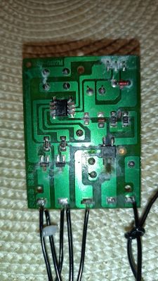

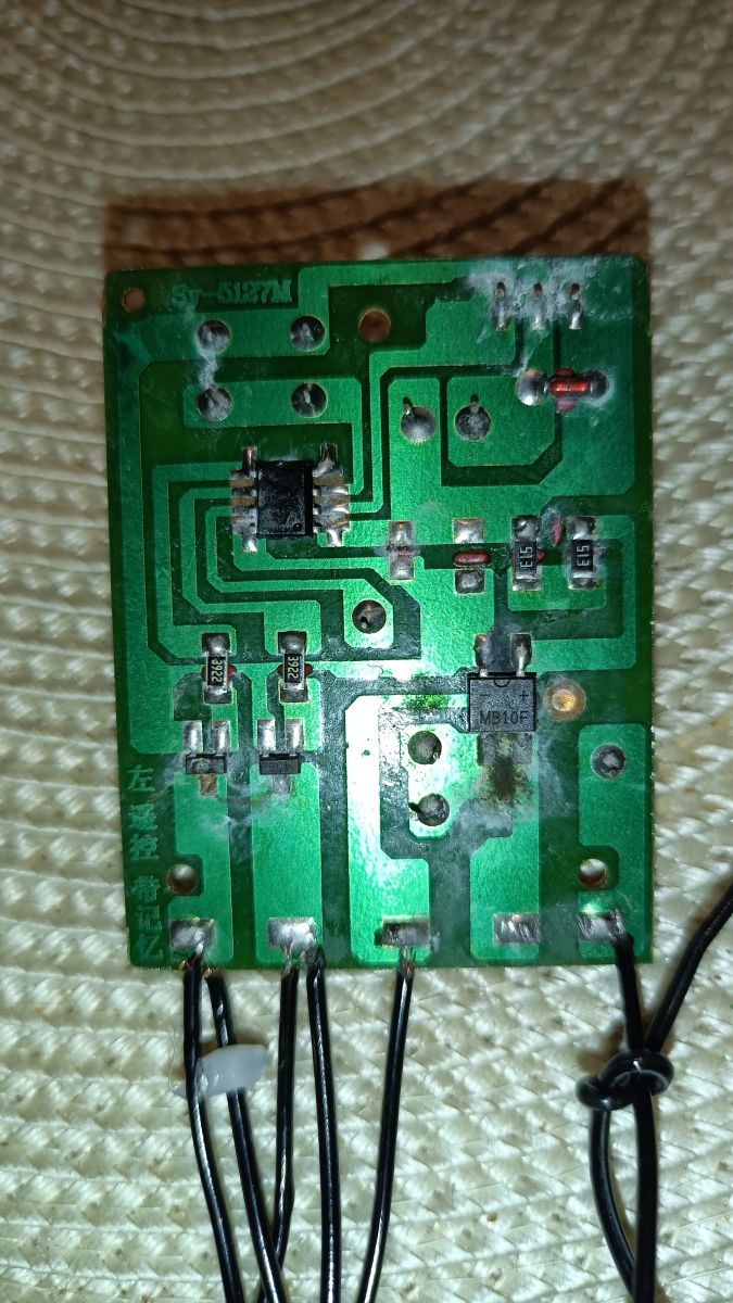

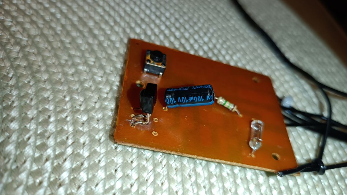

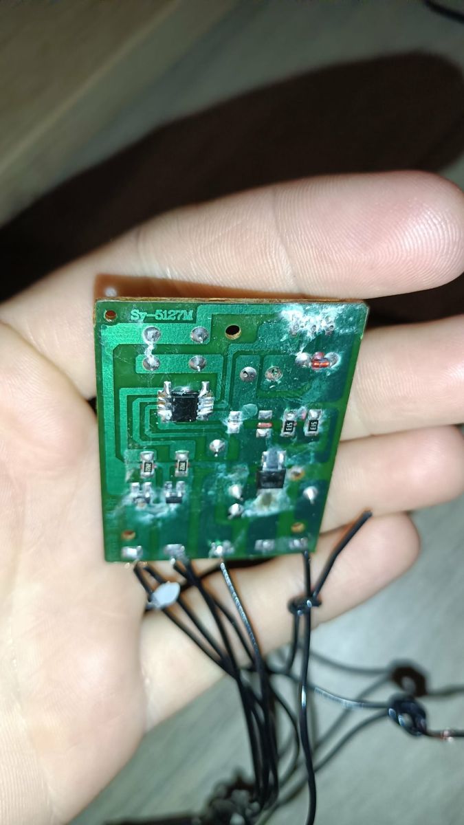

    Dziękuję za szeroki odzew.
    Przesyłam wyraźniejsze zdjęcia.
    Tak, zestaw ma pilot.
    Zbliżenie na zieloną płytkę drukowaną z kilkoma podzespołami i przylutowanymi przewodami
    Zbliżenie na płytkę PCB z elementami elektronicznymi i przylutowanymi przewodami
    Widok płytki drukowanej z kondensatorem, rezystorem i przyciskiem
    Zbliżenie na płytkę drukowaną z kondensatorem, przyciskiem i przewodami
    Zbliżenie na prostą płytkę PCB z kondensatorem, rezystorem i przyciskami.
    Zbliżenie na zieloną płytkę PCB z podzespołami elektronicznymi i przewodami

    MB10F - łatwo znaleźć przez Google, mostek 1000V 1A (albo 0.8A - różnie podają; link). I ma oznaczenia +/-. 513 - opornik 51 kΩ (51 i 3 zera). To czerwone nad 513, to może być dioda Zenera (chyba jest podłączona równolegle do kondensatora 100 µF/10 V). Ale nie wiem, co to jest 3922, ani nie przeczytam oznaczeń na 3-nóżkowych elementach niżej, ani na 8-nóżkowym wyżej.
    3922 to zapewne rezystor 39200Ω, a te elementy 3 - nóżkowe to 406 (widać na jednym z nich) to tyrystory PCR406.

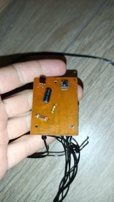

    Płytka PCB z zaznaczonym uszkodzonym elementem i podłączonymi przewodami LED
    Uszkodzony był zaznaczony element, a dodatkowo jedna z diod LED.
    Po zmostkowaniu świecą wszystkie.

    Niby nie musi mnie to interesować ale spytam czy widok na zdjęciu ostatnim to jest stan po naprawie?
  • #27 21776905
    limwik
    Posty: 10
    >>21775954
    Zdjęcie z testów
