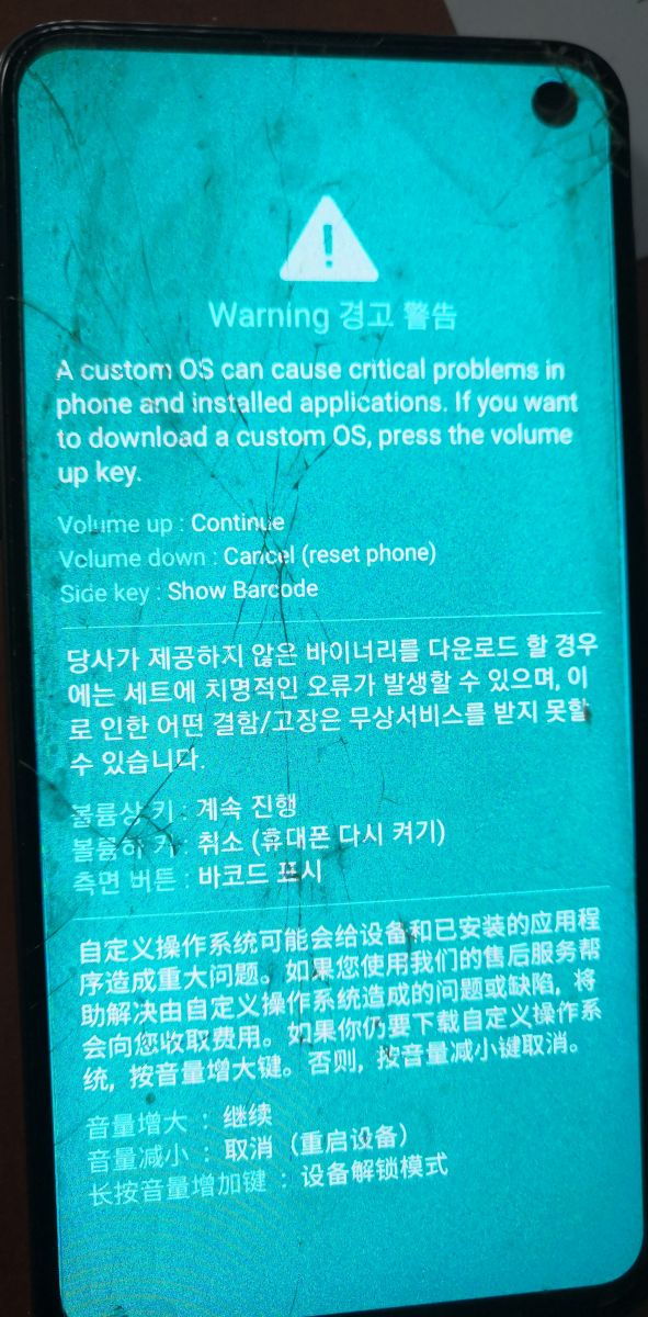

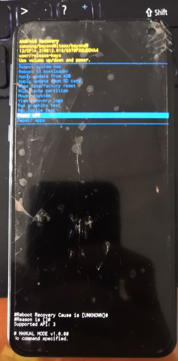

✨ Samsung S10e utknął w bootloopie, co uniemożliwia normalne uruchomienie systemu i dostęp do danych. W dyskusji zaproponowano kilka kroków diagnostycznych i potencjalnych rozwiązań: wykonanie wipe cache partition (bez kasowania danych użytkownika), ładowanie telefonu do pełna z podłączoną ładowarką oraz próba flashowania oprogramowania za pomocą narzędzia Odin z odpowiednio przygotowanym plikiem USER_CSC lub HOME_CSC, co teoretycznie pozwala zachować dane. W przypadku poważniejszych uszkodzeń sprzętowych, takich jak problem z pamięcią, konieczne może być wylutowanie kości pamięci i użycie specjalistycznego sprzętu. Jeśli dane są bardzo cenne, zalecane jest oddanie urządzenia do profesjonalnego serwisu zajmującego się odzyskiwaniem danych.
