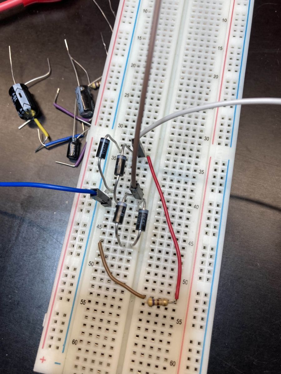

Następnym etapem chciałem stworzyć mostek prostowniczy w oparciu o powyższą diodę. Mostek zrobiłem zgodnie ze schematem — nie sądzę, żebym coś źle zrobił, bo sprawdzałem to wielokrotnie i wygląda dobrze. Wyjścia z generatora wpiąłem na wejście mostka, natomiast na wyjściu mostka podłączyłem rezystor 2,2 kΩ.

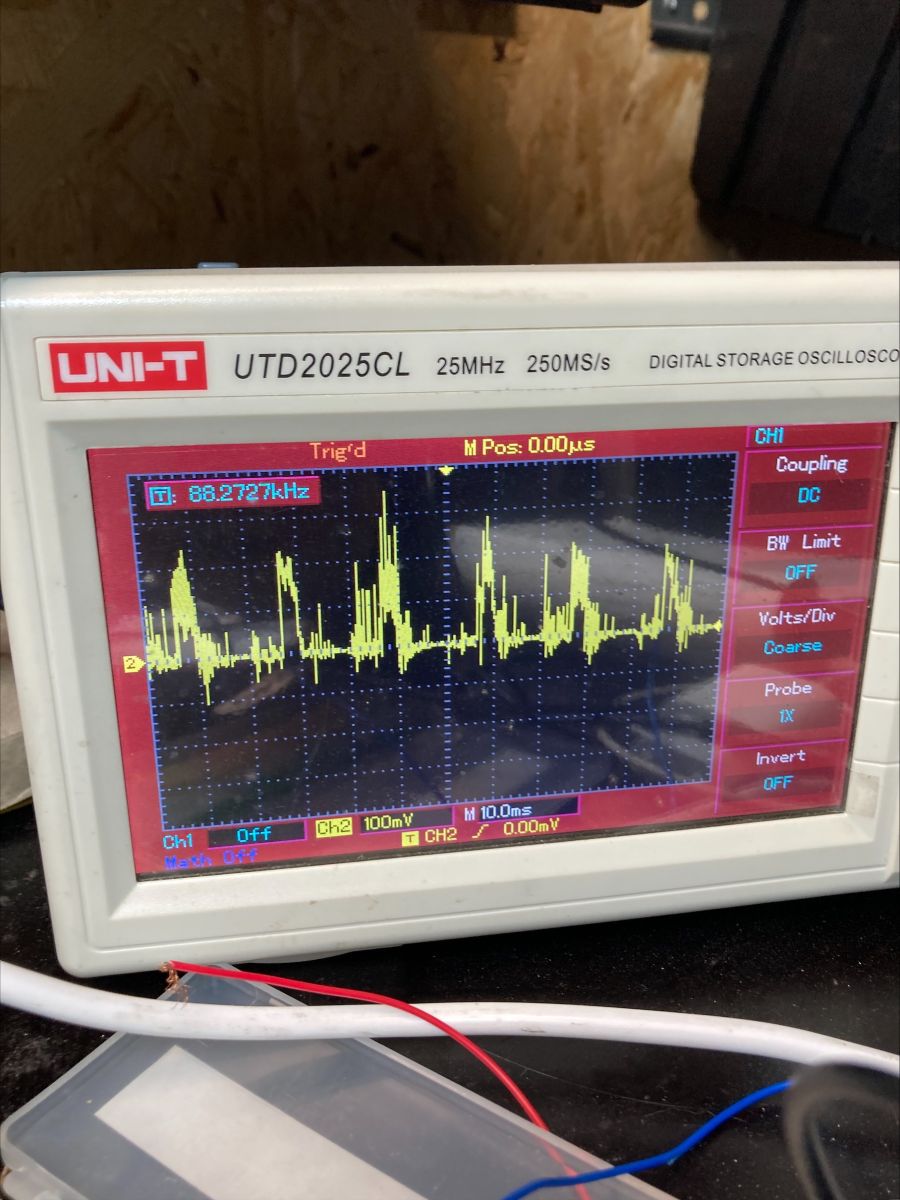

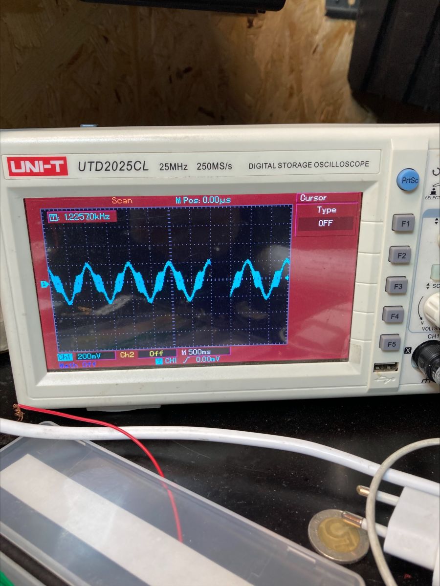

Jeśli chodzi o oscyloskop, początkowo podłączyłem go do wyjścia mostka, a masę do „drugiego” wyjścia mostka, jednak pokazywał jakieś „śmieci”. Potem podłączyłem masę do masy generatora, ale to również nic nie pomogło. Ostatecznie wpadłem na pomysł, żeby wykorzystać dwa kanały oscyloskopu (CH1 i CH2): połączyłem ze sobą masy i jedno wejście dałem na jedno wyjście mostka, a drugie na drugie wyjście mostka — jak się okazało, to też nie pomogło. Korzystam z generatora UTG932E.

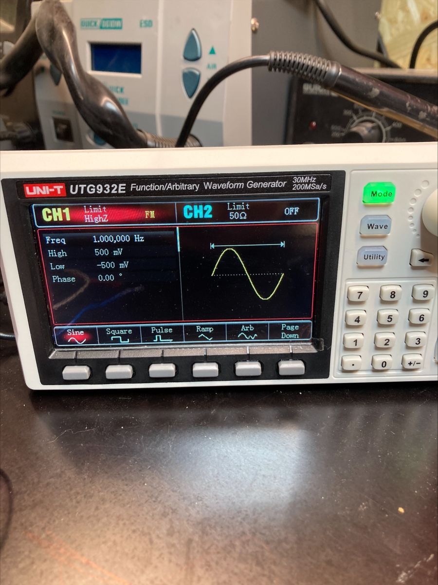

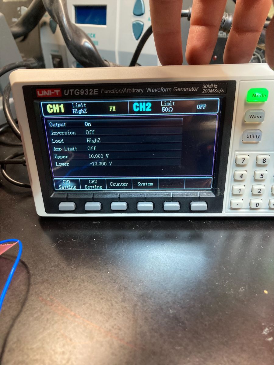

Później pomyślałem, że na generatorze mam ustawioną częstotliwość 1 kHz, fala: sinusoida i ±10 V (czyli +10 V na połówkę dodatnią i −10 V na połówkę ujemną), ale w ustawieniach mogę chyba zmieniać coś w rodzaju offsetu (nie do końca wiem, jak to nazwać) — coś w rodzaju przesunięcia punktu zero względem środka sygnału. Dlatego mam przypuszczenie, że mostek może działać niepoprawnie, bo napięcie jest niewłaściwe (to tylko moje domysły).
