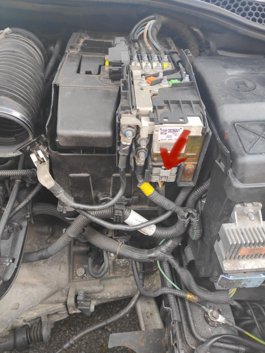

    Być może jeszcze coś przeoczyłem... Wyczyściłem połączenie masowe na ramie obok filtra powietrza i na skrzyni biegów. Jest jeszcze np. na silniku? ... a może bezpośrednio przy rozruszniku?

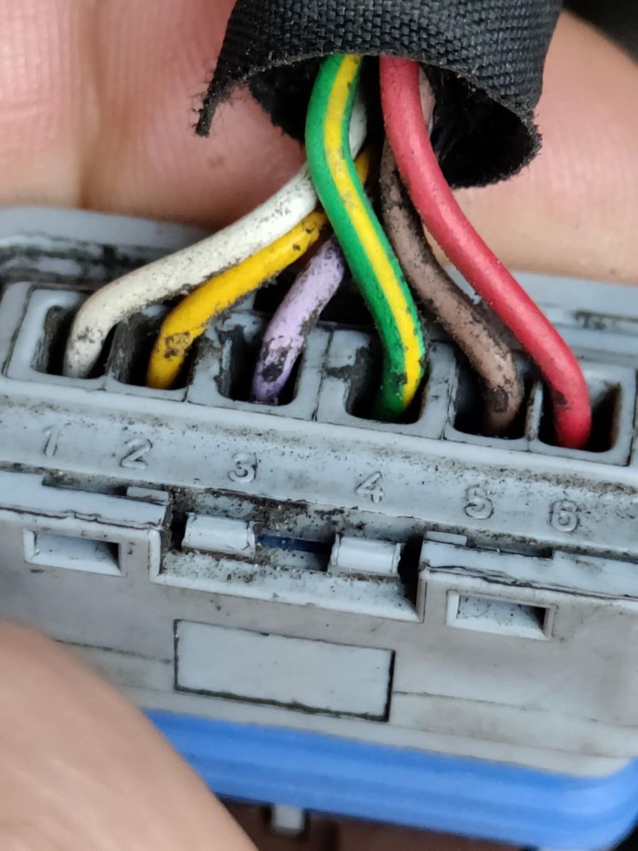

    Przyjrzałem się bliżej wtyczce z wiązką kabli, przyłączonej do modułu/terminala akumulatora. Po odciągnięciu kabli nie odpala, a po dociśnięciu odpala. Więc to jest to, co muszę ogarnąć.

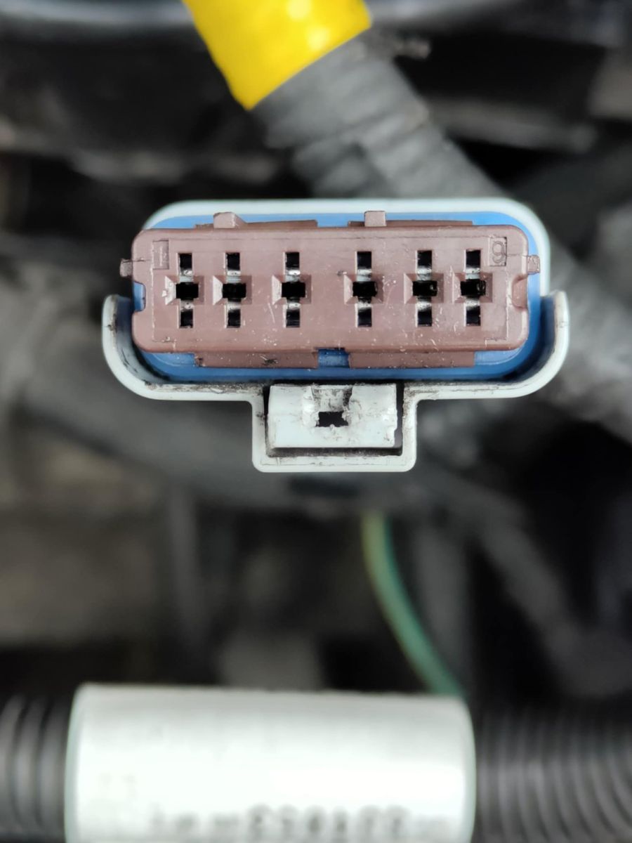

    Widok komory silnika z zaznaczonym modułem elektronicznym i przewodami
    Zbliżenie na wtyczkę elektryczną w komorze silnika samochodu
    Zbliżenie na wtyczkę elektryczną z przewodami w samochodzie
    Pierwszy sprawdzony przewód...czerwony i nie kumaty. Teraz trzeba to ogarnąć bez lutownicy ..albo jakieś wiadro na prąd skołować...za dalako od bloku :)

    Słabo ta wtyczka wygląda. Był zalany?
    Mała szczoteczka, preparat do styków i jazda.

    Jak faktycznie była wilgoć to może być gorzej - przewody lubią zaciągać wilgoć i czasem się okazuje, że na odcinku kilkunastu cm od kostki sam przewód stanowi problem, wtedy trzeba go odciąć "do zdrowego", przedłużyć i zarobić nową kostkę.

    Wtyczka nie była zalana. Wcześniej już ją podejrzewałem i użyłem sprayu na styki. To może dlatego na zdjęciu tak wygląda.

    Mogą być też styki od strony tego modułu lub sam moduł - wygląda na to że to "fusebox voltage module" i są one dość awaryjne, on też może psuć komunikacje na magistrali przez coś masz tyle błędów.

    Wtyczka i piny w module wyczyszczone oraz sprawdzona ciągłość na kablach wtyczki i jest OK. Niestety odpalił tylko raz.
    Sprawdziłem napięcie na pinach wtyczki i na brązowym jest 7,77 V... domyślam się, że to źle. Dalszy trop to skrzynka z bezpiecznikami? Tylko tam jest więcej fioletowych kabli... Co dalej?
    aadeer napisał:
    ub ten moduł pomiarowy na klemie +, do którego dochodziło to złącze, które czyściłeś. Obstawiam raczej moduł, bo zmiany pojawiały się jak go ruszałeś lub coś w okolicy.
    Czyli dobrze podejrzewałem, może działał już nieprawidłowo wcześniej przez co nie doładowywało poprzedniego akumulatora i szybciej dokonał żywota.
    Wstawiłeś oryginał? Tak z ciekawości - jaki to koszt i jak z dostępnością do tego auta? Jest na Twoim zdjęciu numerek OEM ale nie chciało mi się go przepisywać żeby sprawdzić ;) Teraz udało się usunąć wszystkie błędy?

    Przed wyjazdem w trasę był jeszcze jeden test, tzn. jak wygląda ładowanie bez czujnika IBS. Zwyczajnie 14 +/-0,2 V, choć wydawało mi się, że mignęło mi też i 14,4 V - bez niespodzianek. Z IBS, podczas jazdy i hamowaniu silnikiem, napięcie rosło nawet do 15,2 V. Niestety nadal nie wiem, o co chodzi z problemem ładowania. Jak odpalam z czujnikiem na zimnym, to ładuje inteligentnie. Tak samo po gaszeniu i ponownym uruchomieniu po krótkim czasie. Kiedy stoi dłużej, np. po pracy, to już ładowania brak, ale wystarczyło odłączyć czujnik i 14 V wracało.
    Finalnie problemem z odpalaniem mogło być wszystko po trochu, tzn. zarówno spadki napięć na kablach czy połączeniach, np. klema na spince. Rozwiązanie dobre, ale po czasie problemowe, bo spinka nie trzyma za mocno bolca aku. Muszę to poprawić, a najlepiej wymienić na śrubowe. W takim stanie zrobiłem 800 km i napięcie na aku 12,6 V.
    Co do niedoładowywanego aku już przed wystąpieniem problemu, to raczej nie. Po problemie i odpaleniu na kablach jeździłem tak kilka dni, wspomagając go boosterem. Mierzyłem mu też napięcia ładowania i były poprawne, jak i działanie samego IBS. Uważam, że problemem stało się starzenie kabli/połączeń wraz ze starym aku. Ja na nim jeździłem 5 lat, a jak go wyjmowałem, to nie miał żadnych etykiet, więc można by strzelać, czy miał 7, czy może nawet 10.
    Postaram się jeszcze wrócić po doprowadzeniu sprawy do samego końca i dać znać, czy przypadkiem jeszcze coś innego nie szwankowało.
    Inny drobiazg do naprawy, jaki mam, to pompka spryskiwacza, już raz wymieniana. Aktualnie po wymianie bezpiecznika nie rusza.
    Błędów po tej trasie jeszcze nie próbowałem usuwać. Nowy czujnik IBS deko ponad 300 zł widziałem, ale chyba zadowolę się używką wraz z kablami widziałem za setkę. Co do modelu, to wyczytałem, że jak wtyczka będzie pasowała, to można zakładać, a po numerach widziałem, że jest ich co najmniej kilka, ale że są kompatybilne. Ten co ja znalazłem jest od RCZ 1.6 benzynki. Jednak wymianę skonsultuję już ze specjalistą.

    Jestem po wymianie czujnika klemy minusowej oraz modułu akumulatora. Oczywiście nie na nowe, bo to nie miałoby sensu cenowo.
    Po podłączeniu komputera tym razem w zakładzie udało się usunąć błędy. Moduł aku okazało się, że trzeba podłączyć w systemie, gdyż widniał jako niepodłączony (ale to chyba niewiele zmieniło). Nie był to jakiś super fachowiec i może dlatego nadal mam problem z ładowaniem. Na zimnym silniku po odpaleniu nie ładuje. Muszę rozłączyć wtyczkę czujnika klemy i podłączyć, i wtedy ładuje inteligentnie. Po tym zabiegu można gasić i odpalać na ciepłym silniku, i za każdym razem ładuje. Taka mała wskazówka, która może pomóc finalnie rozwiązać problem. Po odpaleniu auta, i to chyba za każdym razem, mam zresetowaną godzinę i datę na wyświetlaczu radia.
    Po drodze jeszcze uznałem, że zaciski klem na pinach aku poprawię i podokładam blaszki miedziane. Może mimo wszystko komputer rejestruje jakieś spadki napięcia... już sam nie wiem, bo ja widziałem podczas odpalania min. 10,9 V
