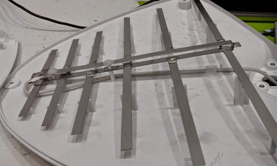

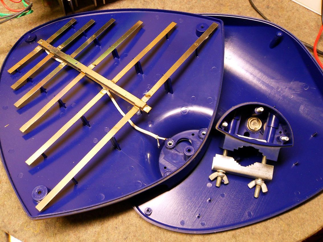

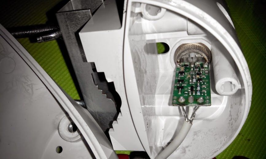

  • #15 21783243
    andpol 33
    Posty: 4145
    Pomógł: 512
    Ocena: 1144
    Wnętrze obudowy anteny z widoczną płytką drukowaną i złączem koncentrycznym
    Wnętrze niebieskiej anteny telewizyjnej z metalowymi elementami UHF i przewodem
    Wnętrze anteny UHF z elementami odbiorczymi zamontowanymi na plastikowej obudowie.
    Tylko UHF. Chociaż w sprzyjających warunkach bierna i activa ale stara wersja mogą odbierać również VHF.
