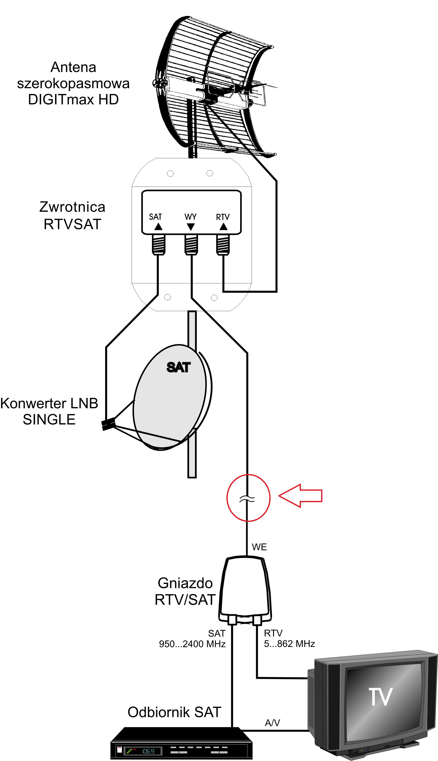

  • #13 13611210
    cyruss
    Posty: 1365
    Pomógł: 143
    Ocena: 238
    To w czerwonym kółku to tylko zaznaczenie że ten kabel jest znacznie dłuższy od pozostałych.
