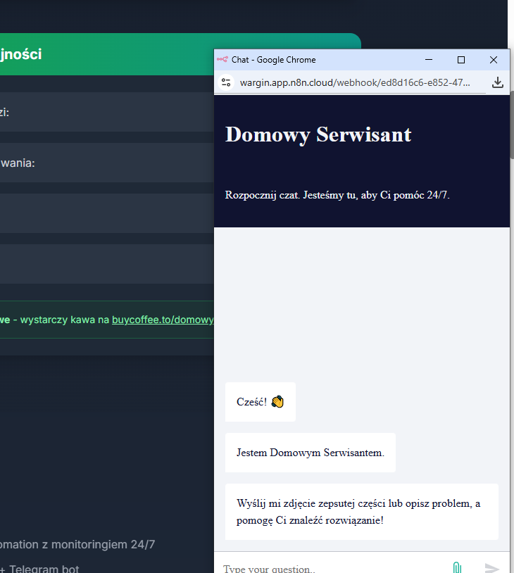

    Chciałem potestować na kilku sytuacjach ode mnie, opisałem problem, AI poprosiło mnie o podanie modelu urządzenia (słusznie), przeszedłem na chwilę na inną kartę w Chrome by to znaleźć, wróciłem potem na Twoją stronę i nagle strona się przeładowała i historia chatu zniknęła:

    >>21784562
    Dzięki za ten test i zgłoszenie! To niestety 'choroba wieku dziecięcego' mojej wersji webowej.
    Widget na stronie jest obecnie w wersji MVP i nie korzysta z pamięci przeglądarki (Local Storage) do podtrzymania sesji. Jeśli Chrome przeładuje kartę po powrocie z innej zakładki (co często robi dla oszczędności RAM-u), rozmowa się resetuje.
    To jest właśnie powód, dla którego głównym kanałem jest Telegram - tam historia jest trwała, 'w chmurze', i można wrócić do tematu nawet po miesiącu. Wersję WWW mam na liście TODO do poprawki, żeby była bardziej odporna na takie sytuacje.
