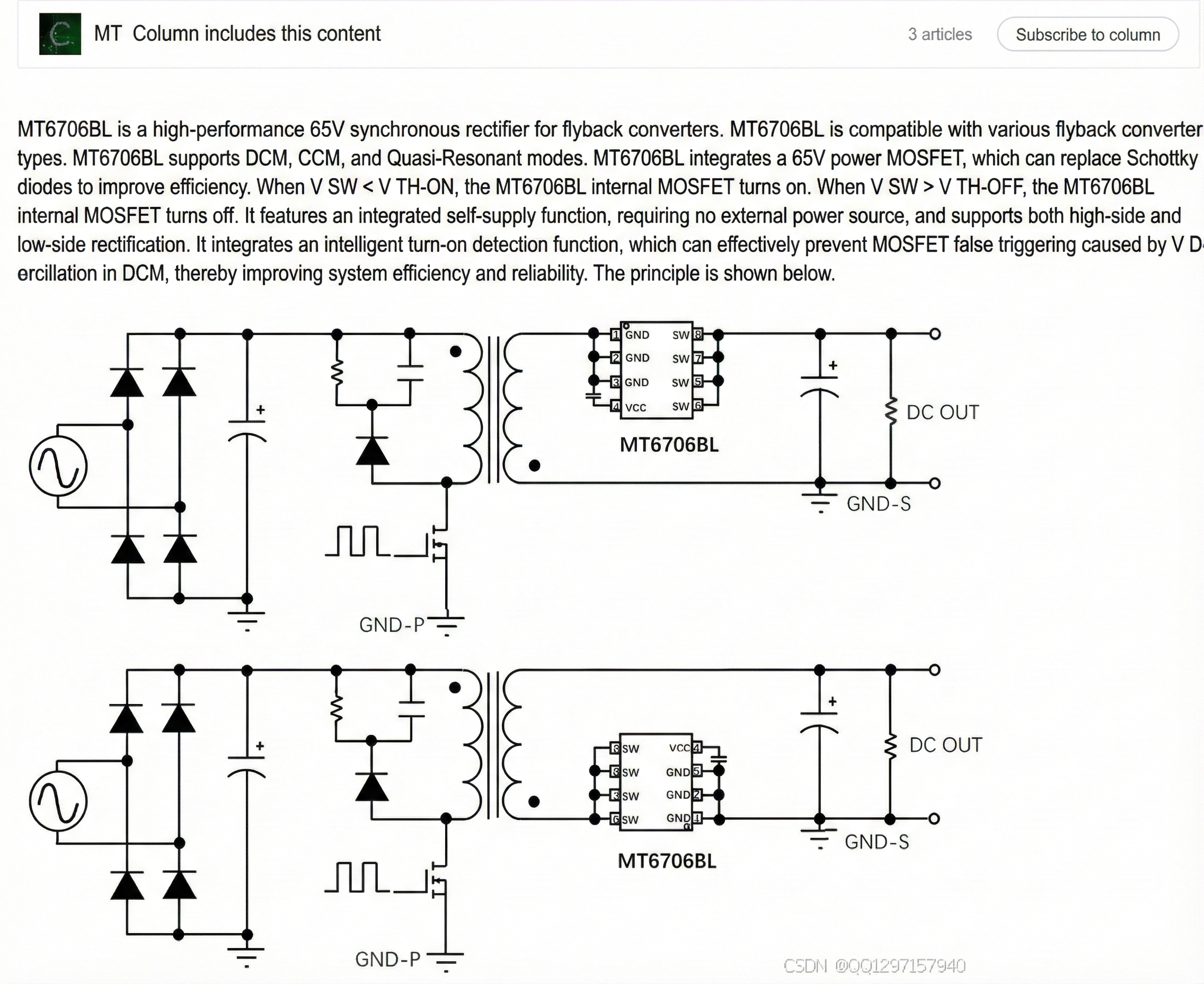

Próba 3 - prostownik synchroniczny
Tym razem próba ze zrzutem ekranu:
translate to english

gemini-3-pro-image-preview (nano-banana-pro)
Kolejny sukces Nano Banana Pro.
