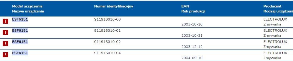

    pełnoletnią (a może i 20-letnią) zmywarkę?
    Model z 2003-2004.
    Tabela z modelami zmywarek Electrolux ESF6151 z lat 2003–2004

    DiZMar napisał:
    Model z 2003-2004.
    Czyli "oczko" nawet stuknęło. ;)
    Niezły wynik...

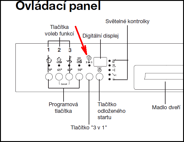

    ...ale czasami wystarczy zajrzeć do instrukcji ESF6151, aby zobaczyć, że nasza droga żona jest przystosowana do kapsułek.
    Program ze zmywaniem wstępnym, zostanie przystosowany do kapsułek, po włączeniu tego przycisku:
    Panel sterowania zmywarki z zaznaczonym przyciskiem 3 v 1
    To kolega zajrzy do owej instrukcji i ją przeczyta. 3in1 to nie kapsułki, tylko przystosowanie do tabletek które na ówczesny czas były hitem przy którym użytkownik miał nie stosować ani soli ani nabłyszczacza.
    Poza tym pomysły i wymysły inżynierów to jedno, życie to drugie. Funkcja nie miała żadnego użytecznego zastosowania i z późniejszych modeli została usunięta.
