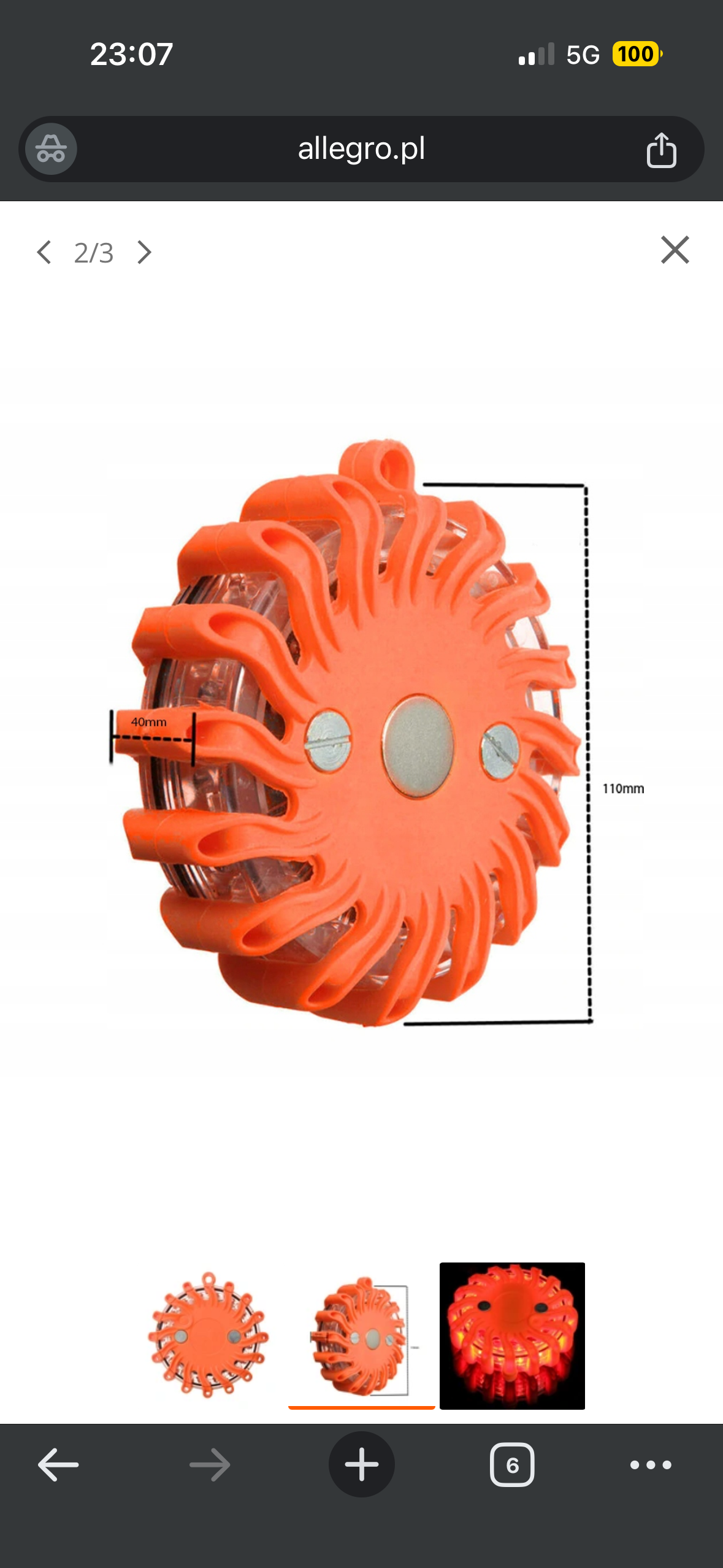

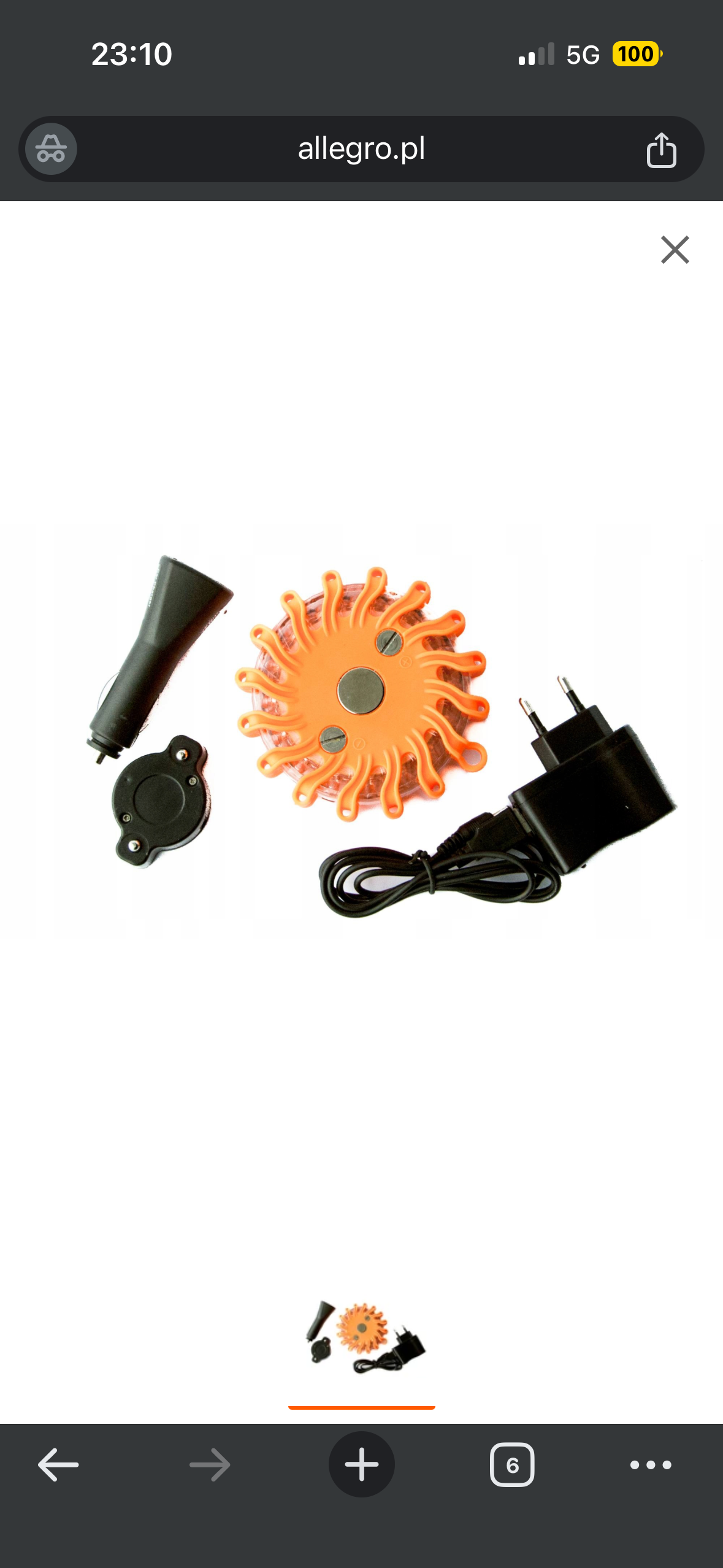

    Mam oytanko. Mam światełka ostrzegawcze przy wózki elektrycznym ze standardowymi ładowarkami. Mogę włożyć baterie japońskie 2500mAh i ładować poprzez ładowarki doliczone do światełek, tam jest + i - Zamieściłem ładowarkę sieciową, tak to wygląda pomijając zapalniczkę

    Prooszę, to nie są baterie. To są akumulatory. Możesz użyć te ładowarki wbudowane w światła. Tylko pytanie - to faktycznie są ładowarki dostarczone przez producenta, czy chcesz coś zrobić sam? Jeżeli to rozwiązanie fabryczne, to używaj. Jest może trochę gorsze do ładowarki mikroprocesorowej, ale znacznie łatwiejsze do użycia niż wyciąganie akumulatorów i przekładanie do ładowarki.

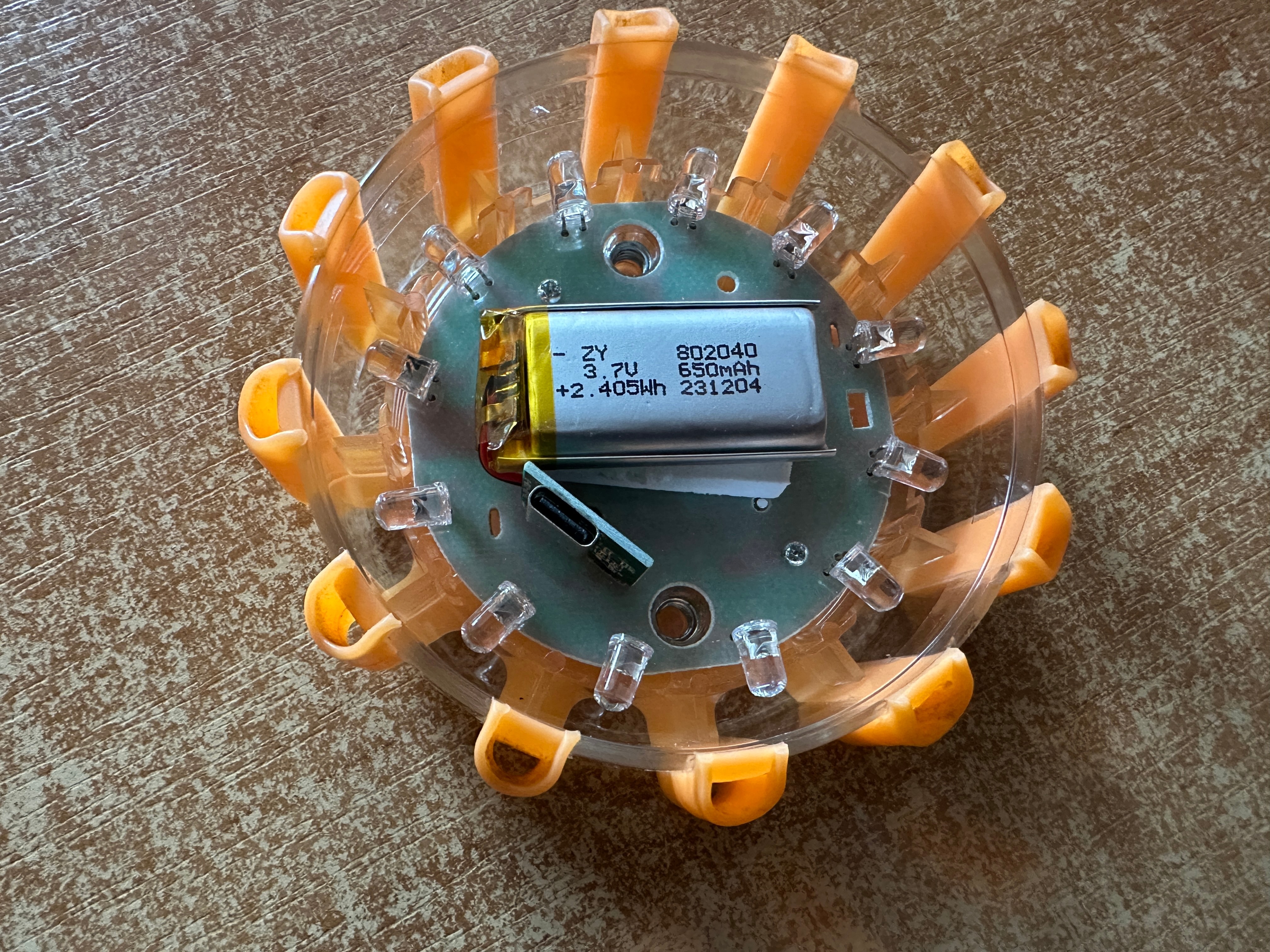

    Udało mi się dostać do środka, tam nie ma paluszków, gdybym chciał wymieć baterie, to jak się za to zabrać ? :)
    • Jaka markowa ładowarka do akumulatorków AA/AAA LR6/LR03 – co wybrać? IMG_3724.jpeg (3.93 MB) Musisz być zalogowany, aby pobrać ten załącznik.
    #11 21782830
    LEDówki
    Posty: 9507
    Pomógł: 1312
    Ocena: 2563
    Masz tu jeden akumulator litowo jonowy. pojemność 0,65 Ah. Akumulator jest z zabezpieczeniem i to bardzo ważne. Do wymiany potrzebna jest lutownica. Trzeba akumulator odlutować i przylutować nowy. Model akumulatora 802040. Dostępne są warianty z przylutowanym kablem i wtyczką. Być może i tutaj też tak jest, albo kabel jest skrócony i przylutowany do płytki. Możesz to dać fachowcowi, poradzi sobie bez trudu.

    Pytanie, czy trzeba go wymieniać. Jeśli układ nie działa, to niekoniecznie winowajcą jest akumulator.
    Są dostępne moduły do ładowania akumulatorów Li-ion, zasilane np. poprzez gniazdo USB.

    Wszystko działa, tylko chciałem sprawdzić czy tam są paluszki :)

    Te moduły, to ładowarki bez zasilacza. Podłączasz do nich zasilacz z wtykiem USB albo jakieś urządzenie z gniazdem USB i masz ładowarkę do jednego akumulatora. Trzeba jej ustawić prąd, żeby nie uszkodzić akumulatora. Dla tego ze zdjęcia prąd ładowania nie powinien przekroczyć o,325 A. Może być trochę mniejszy.

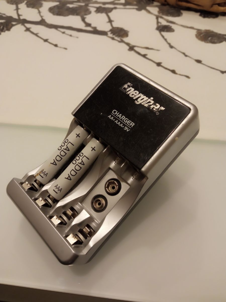

    Ale pamiętam też że miałem kiedyś z Ikea taką dużą ładowarkę do AA lub AAA i ta ładowarka odrzucała starsze ogniwa, traktowała je jako uszkodzone. A ta z Energizer ładowała te same ogniwa bez problemu. Dlatego też ją poleciłem :)

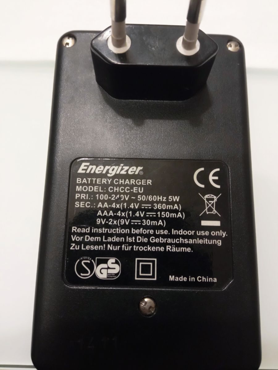

    Napisze jeszcze raz. Ładowarka z Ikea odrzucała mi starsze ogniwa/akumulatorki AA lub AAA. Po czym wkładałem je do ładowarki Energizer i dopiero ona dawała sobie z nimi radę. Ładowała je i działały odpowiednio do ich pojemności i oczywiście kondycji/wieku.
    Dlatego uważam że to dobra ładowarka.
    Model mojej to Energizer CHCC - EU

    Ok, dzięki. Akumulatorki, akumulatory, ogniwa, baterie. Cztery nazwy na dwa rodzaje i dwie odmiany elektrochemicznych źródeł napięcia. Od tych ułatwień i uproszczeń kręci się w głowie. Wolę się upewnić niż popełnić błąd.
    Widzę, że Energizer może ładować 9V baterie, akumulatory, czy ogniwa?

    Ja ładowałem tylko akumulatorki Ni-Mh, AA Sanyo Enelop, AA z Ikea oraz te mniejsze AAA z Ikea. Takie baterie na potęgę katował syn w zestawach LEGO technic.
    Później przeszedł na nowszą i bardziej wydajną prądowo technologie Li-ion i od tej pory Ni-Mh łącznie z ładowarką Energizer są sporadycznie używane.
