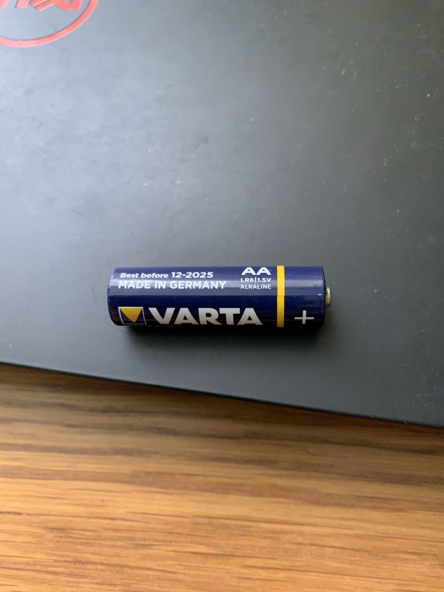

    Dzień dobry
    Mam sporo wyładowanych baterii alkalicznych w tym Varta AA Bateria alkaliczna Varta AA 1.5 V na czarnym tle 1.5 V i chciałbym ponownie je naładować a nie wyrzucać po prostu do śmieci, mam zamiar kupić jedną z tych ładowarek Litokala lii-pd4, Lii-M4S, Lii-500, Lii-600.
    W związku z tym moje pytanie czy takie ładowarki naładują mi te baterie?

    Kolego szanowny radzę Ci poczytać co to jest bateria a co to jest akumulator by odróżnić je od siebie.

    Nie tych baterii się nie Ładuje, w procesie ładowania może nastąpić wybuch.
    ładowarki służą do ładowania 1,2V specjalnych.
    Te informacje powinieneś znaleźć w sieci.

    A jak będę ładował je pod kontrolą najmniejszym prądem?
    Szkoda tak wyrzucić po prostu do śmieci...

    Nie wyrzuca się zużytych baterii do śmieci. W każdym markecie są do tego specjalne pojemniki.
    Baterie zasadowe są jednorazowe i z tej 'zasady' nie da się ich naładować.

    No i znalazłem w swoich szpargałach taką ładowarkę:
    Biała ładowarka do akumulatorów marki PURC.
    naładowałem już 3 baterie Varta te co na zdjęciu pokazywałem jedna nie chciała się naładować, próbuje ładować pozostałe.
    Żadna z nich się nie grzała ani nie wylewała, więc nie do końca jest tak że "wybuchają" oczywiście ładuję tylko w dzień i sprawdzam co jakiś czas czy nic się nie dzieję.
    A taki przeciętny "Kowalski" by dawno oddał do pojemnika i kupił nowe, potem jęki i narzekania że środowisko zanieczyszczone, duża emisja CO2. Oczywiście ja nie jestem przesadnie jakiś ECO ale do takich rzeczy staram się podchodzić rozsądnie.
