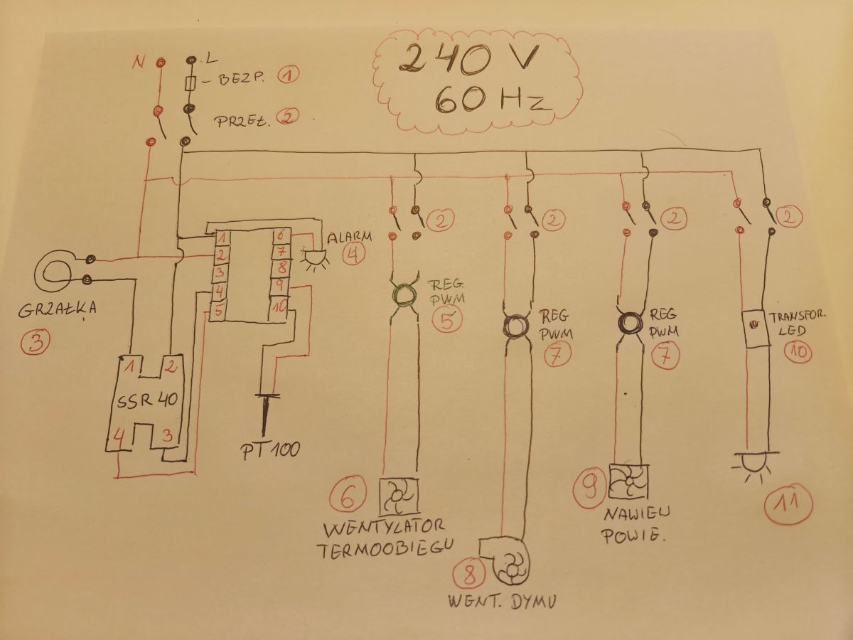

Wykonałem rysunek poglądowy (schemat), jednak brakuje w nim uziemienia. Zasilanie realizowane jest przewodem trójżyłowym 12/2 NM-B, natomiast żaden ze schematów regulatora REX C100 nie pokazuje, w którym miejscu należy podłączyć uziemienie.
Drugim mankamentem jest dobór odpowiednich urządzeń do prawidłowego działania całego systemu. Wspomagałem się ChatGPT, momentami wychodziło to dość zabawnie, jednak nadal nie mam całkowitej pewności, czy wszystkie elementy zostały właściwie dobrane i poprawnie zaprojektowane.
Proszę o sprawdzenie schematu oraz o pomoc, jeśli coś zostało wykonane nieprawidłowo.

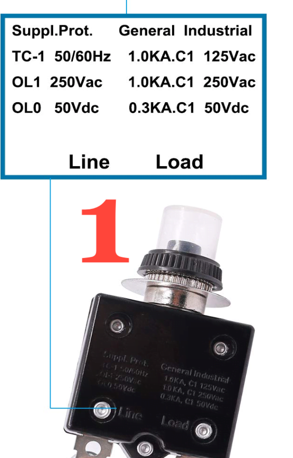

1. Wyłącznik nadprądowy (bezpiecznik automatyczny) 20 A, 125/250 V AC, 50 V DC, L1

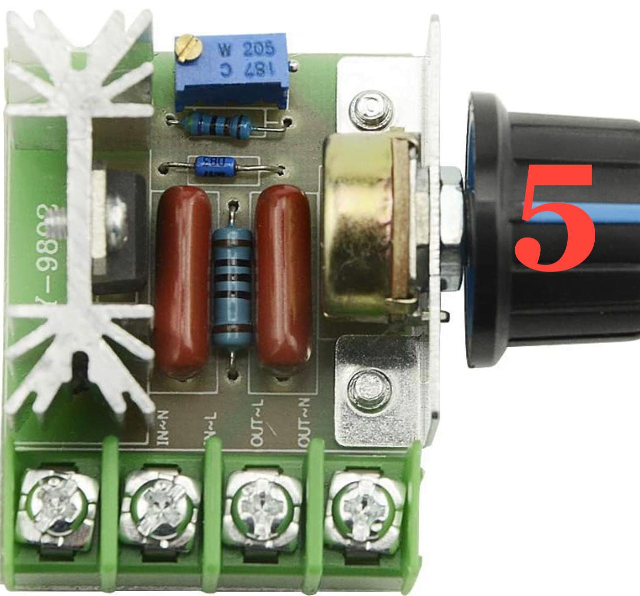

5. Regulator PWM AC 110-220 V, 2000 W, 25 A, do wentylatora termoobiegu
6. Wentylator termoobiegu - moc: 26 W, napięcie: 220-240 V, 50-60 Hz

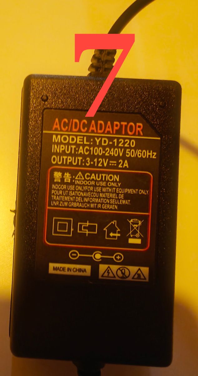

7. Regulator wentylatora dymogeneratora AC 100-240 V, 50/60 Hz, wyjście 3-12 V, 2 A
8. Wentylator dymogeneratora

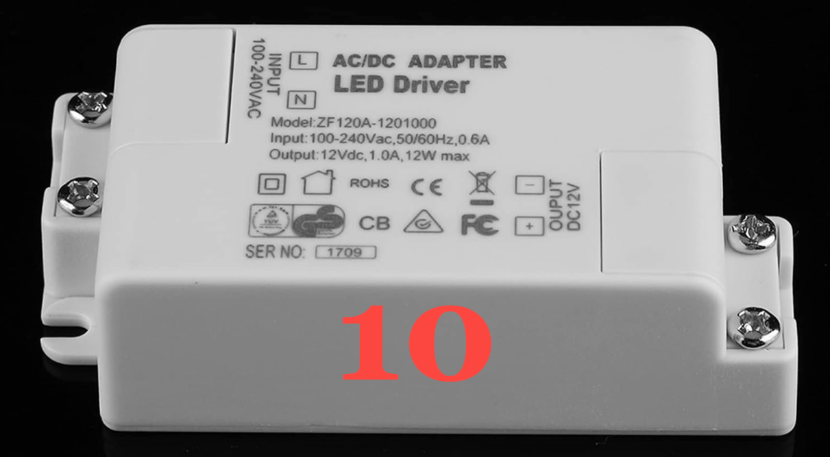

10. Transformator do taśmy LED 240 V → 24 V, 3 A
11. Taśma LED

Czy regulator z punktu 5 może być również użyty do sterowania elementami z punktów 8 i 9? Chciałbym zamontować jeszcze jeden wentylator do schładzania elektroniki w skrzynce, podobny do tych, co można znaleźć na kartach graficznych czy procesorach, tak aby działał nieprzerwanie od momentu włączenia głównego zasilania, tylko jak to zrobić? Kupić transformator podobny do LED i podłączyć bezpośrednio za głównym przełącznikiem?
11. Taśma LED
