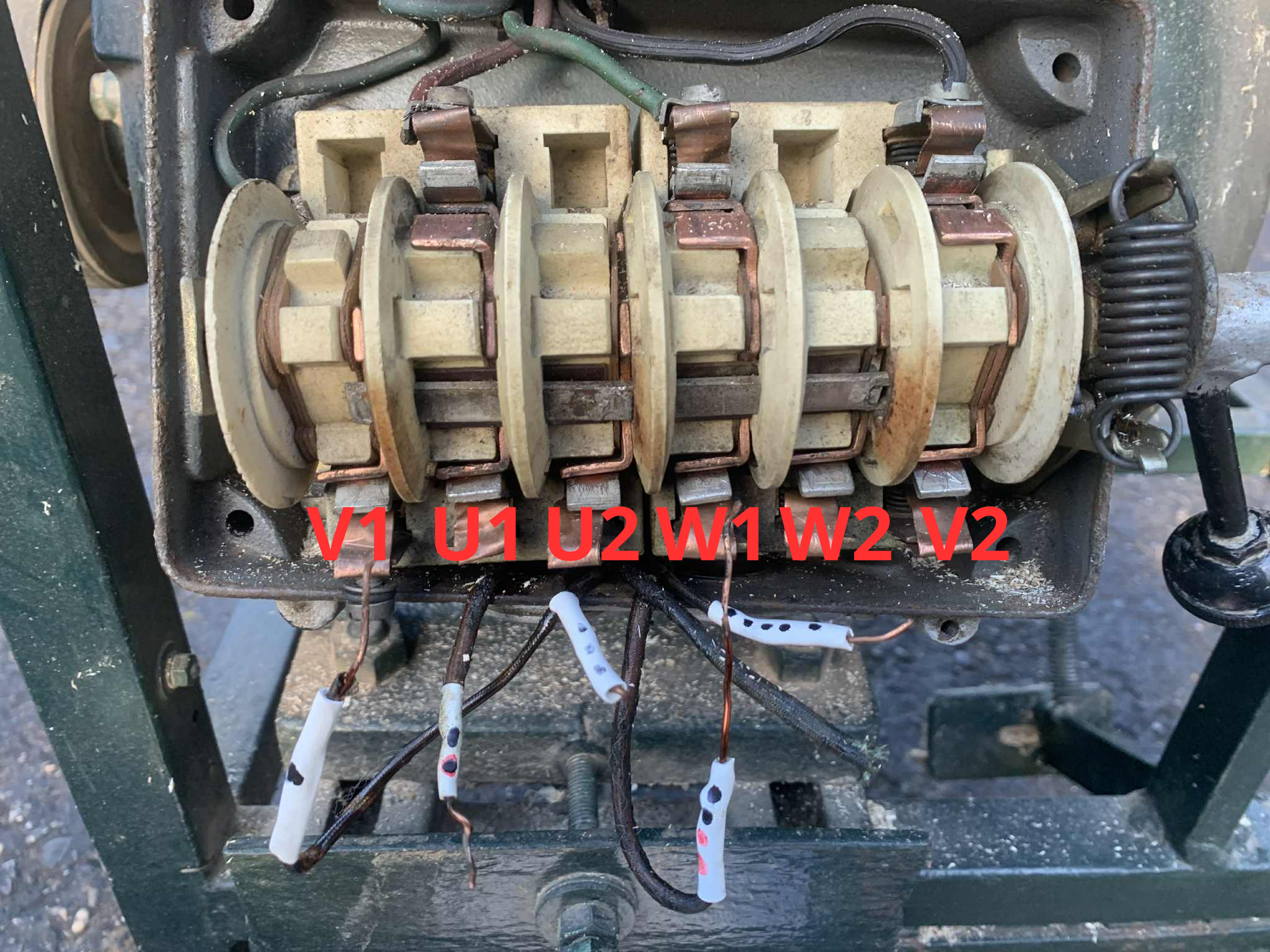

    Tak wygląda stary przełącznik silnika 3F.
    Zbliżenie na stary przełącznik silnika 3-fazowego z oznaczonymi wyprowadzeniami V1, U1, U2, W1, W2, V2
    Oznaczenia V1, V2 itd opisałem nadając nazwy parom. Sprawdziłem to miernikiem, które mają przejście.

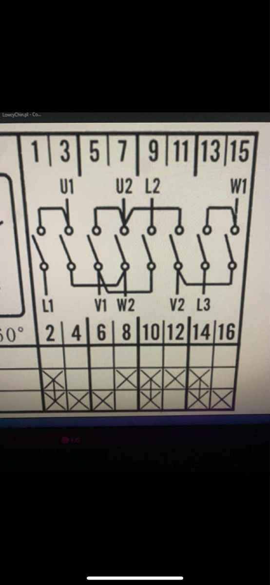

    Podłączyłem nowy przełącznik zgodnie ze schematem :
    Schemat połączeń przełącznika silnika 3-fazowego z oznaczeniami U1, V1, W1
    Niestety ale coś zrobiłem źle, na pozycji gwiazdy silnik nie rusza tylko buczy, na pozycji trójkąta silnik działa ale ma małe obroty, dużo mniejsze niż normalnie miał na starym.
    Co robię źle?
    Z góry dziękuje :)
    Co robię źle?
    Jedno z uzwojeń jest podłączone odwrotnie.

  • #5 21786741
    krzysiek7
    Moderator Elektrycy
    Posty: 4861
    Pomógł: 678
    Ocena: 1935
    Może pokaż ten silnik i jego wyprowadzenia, z zasady były one pogrupowane w widoczny sposób.

    Fakt, może okulary i za słabe już mam, a może za szybko patrzyłem. Ten przełącznik faktycznie jest chyba zabudowany na silniku, co nie zmienia faktu, że skutecznie zakrywa on miejsce wyjścia wyprowadzeń z samego silnika, a to właśnie tam mogą być pogrupowane.
    Teraz tak patrzę, w przełączniku widać szynę, patrząc od lewej to łączy ona styki pakietu 1, 3, 5. Ona musi łączyć styki gwiazdy, a więc zaciski U2, V2, W2. Tak więc pierwszy zacisk od lewej nie może być V1, a pierwszy od prawej nie może być V2.
    Mając ustalone wyprowadzenia U2, V2, W2, to reszta jest już drobnostką.
    Chyba, że się mylę, bo nie znam tego rodzaju przełącznika.

    Wychodzą trzy zielone i trzy czerwone przewody z silnika.
    Zrobię jutro zdjęcie.
    Masz rację, na pozycji gwiazdy przełącznik łączy 1, 3 i 5 styk.
    Na pozycji trójkąta 1 z 2, 3 z 4 i 5 z 6.
    I nie bez powodu są w dwóch kolorach, jedne to początki, a drugie końce uzwojeń.

    @krzysiek7 Dziękuję, miałeś rację co do końcowych wyprowadzeń U2, V2, W2 i szyną która je łączyła w starym przełączniku na pozycji gwiazdy. Podłączyłem i działa bez zarzutu na nowym przełączniku.
